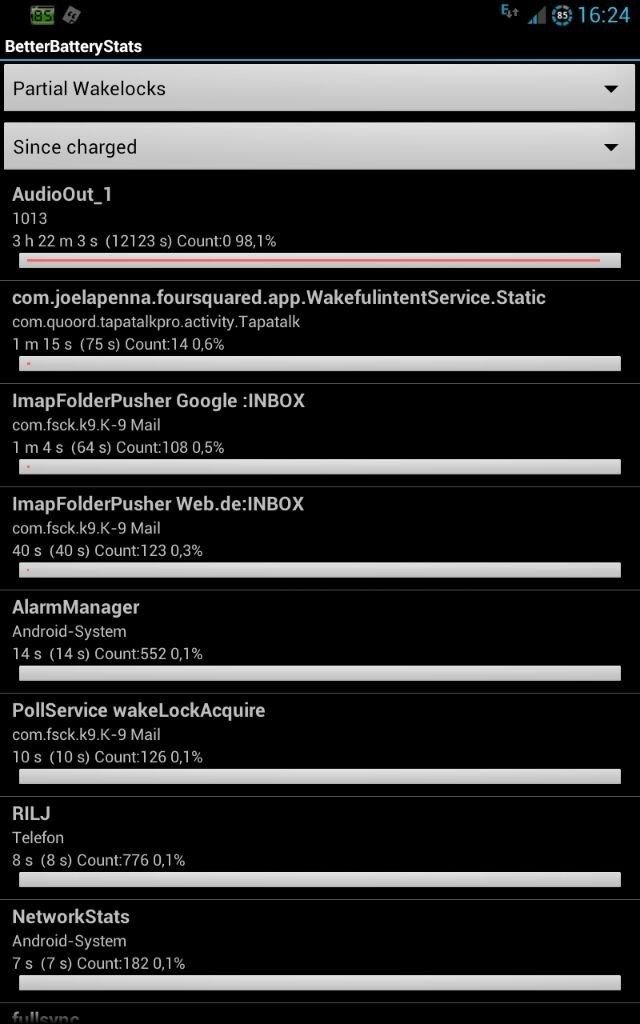

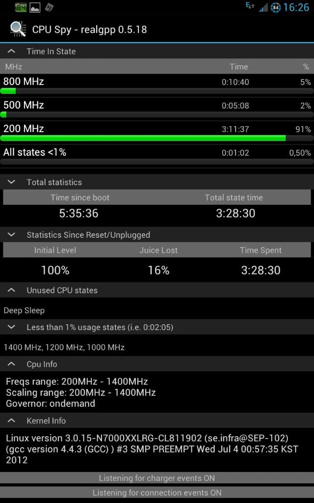

duo41 schrieb:
99% der Zeit ist es im deep sleep.
99%? Dann ist die Diskussion an dieser Stelle beendet. Das ist ein hervorragender Wert.
Alle Tools, wie BetterBatteryStats etc., sind ja dafür da, die Energiefresser zu finden, die dein Gerät vom Deep Sleep abhalten. Wenn es aber über 99% Deep Sleep kommt, hat sich die Frage natürlich erledigt.
Alles über 90% ist unkritisch und erfordert definitiv kein Eingreifen. Dein Akku Problem muss woanders liegen.
Wer kennt den Dienst? AUDIO OUT?!!
Lutscht mir den Akku leer.!
Cracks V10 mit CF-Kernel
Gesendet von meinem GT-N7000

Hmm....ich bekomme zur Zeit kein DS, und BETTER BATTERY STATS zeigt, dass über 3 Stunden der Prozess "Backup" läuft...
Was genau könnte das sein?
Hast Du Go Backup installiert?
Nein.-
Hab Titanium Backup drauf, aber das läuft nicht zur Zeit.
EDIT: Nach einem Reboot geht der DS nun wieder....würde mich trotzdem interessieren, welcher Dienst sich hinter "Backup" verbirgt.
Die Market-Sicherung ist deaktiviert....kann es also auch nicht sein...
