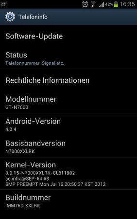

Aktuelles Android 4.0.4 (Note hat kein Branding und ist nicht gerootet), s. Screenshot.
Navigation nutze ich Navigon. Selbst wenn es ein stromfresser ist, sollte das gegenzuladen sein. Bei der Google-Navigation habe ich außerdem das Problem, dass ich selbst innerorts bereits 50-200 Meter an dem Punkt vorbei bin, an dem ich bspw hätte abbiegen müssen, wenn das Navi bescheid gibt.
Was die allgemeine Akkuleistung angeht:
Sicherlich hat das Note ein immens großes Display. Dahingehend war es für mich als Business-Handy eben auch die erste Wahl, weil ich somit nicht mehr mit Handy und Pad herum laufen musste. Bei der Entwicklung eines solchen Geräts erwarte ich aber auch den passenden Akku.
Im Übrigen hat das Note mit der Firmware mit welcher es ausgeliefert wurde (glaube 2.3.6) bei gleicher Nutzung im Schnitt einen bis anderthalb Tage gehalten.
Gesendet von meinem GT-N7000 mit der Android-Hilfe.de App
