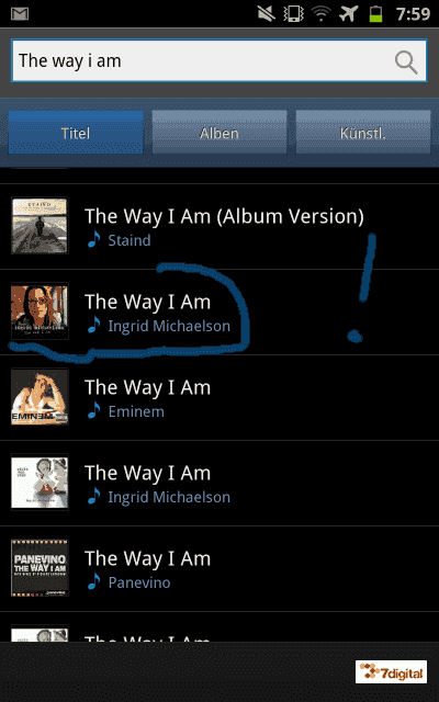

bonovox schrieb:
....Ich packe die beiliegenden Kopfhöhrer aus und benutze sie. .....
OT Bin gespannt auf dein Urteil? ;) Kleiner Tip am Rande.... spiel mal den Titel "The Way I Am" an. Da kannst du recht gut hören wie gut die Kopfhörer des Note sind.
Am besten diesen Titel über Music Hub:
