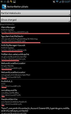

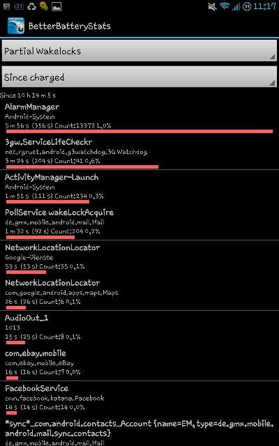

Guten morgen!
Ich habe Grade gesehen, das mein Note von gestern Nacht bis jetzt 50% Akku verbrauchte.
Irgendwas scheint es nachts wach zu halten, es geht gar nicht in den deep sleep:
Gibt es ein gratis Programm mit dem ich den schuldigen überführen kann?
Mfg
Gesendet von meinem GT-N7000 mit der Android-Hilfe.de App
Jupp.
BETTER BATTERY STATS.
Gibts ne kostenlose Version bei den XDAs... ;)
Reaktionen: ElP@yoMalo
Ok, habe es gefunden.
Sieht man jetzt hier schon was Schild daran hat, dass das Note nicht in den deep sleep Modus kommt?

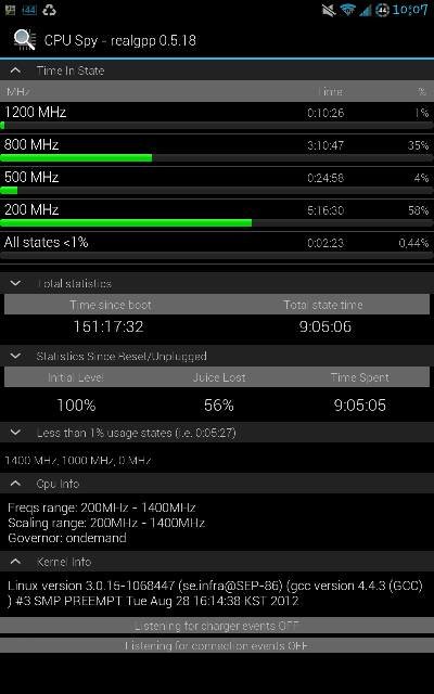

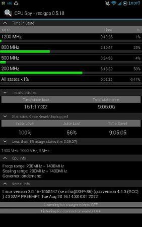

Nein,lass die App mal über Nacht mitlaufen.
Also,Akku zur Nacht hin aufladen, Kabel abziehen, und dann mal
CPU SPY und BETTER BATTERY STATS mitlaufen lassen.
Dann poste mal einen Screenshot vom nächsten Morgen...
Manchmal hilft es auch, für 2 Minuten den Akku raus zu machen.
