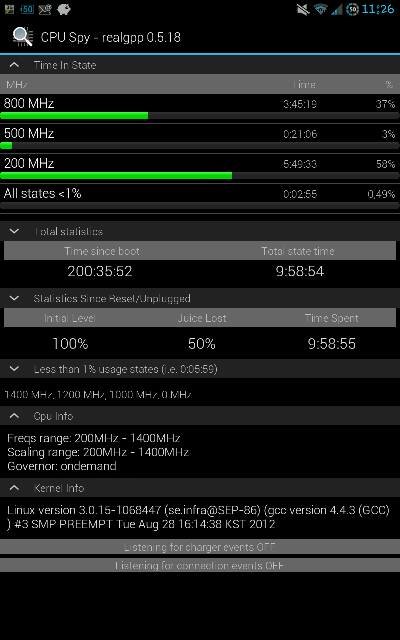

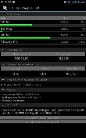

Guten morgen! Heute Nacht wieder 50% verbraucht, ..aber diesmal die Spione angehabt :o
Also das Note verbringt nachts mehrere Stunden auf 800 und 200MHz, geht gar nicht in den deep sleep.

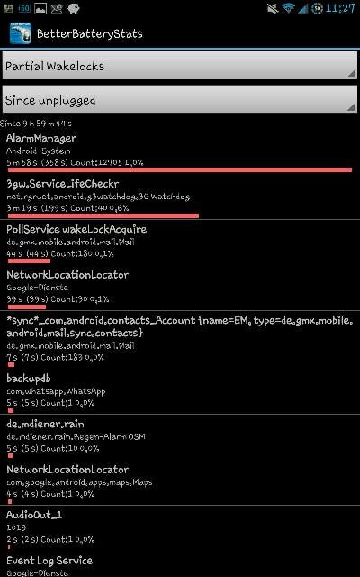

@ ElP@yoMalo: Aus deinen Screenshots kann man bislang nur entnehmen, dass das Note nicht in den Deep Sleep geht. Der BetterBatteryStats Screenshot sagt aber nichts aus, der ist nur für gut 1% deiner CPU Aktivität verantwortlich. Die Ursache muss sich in den anderen Seiten von BetterBatteryStats verstecken.

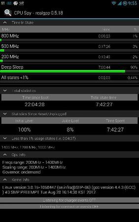

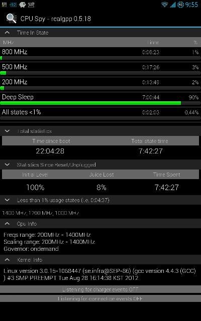

Guten morgen!
Ich hätte es ja nicht geglaubt, aber es hat tatsächlich funktioniert mit dem Akku 2 Minuten raus machen:thumbup::)
Vielen dank für den guten Tipp!
Soviel zum Thema “Vodoo“!
Wenn man keine Ahnung hat, einfach mal... :banghead:
Gesendet von meinem GT-N7000 mit der Android-Hilfe.de App
