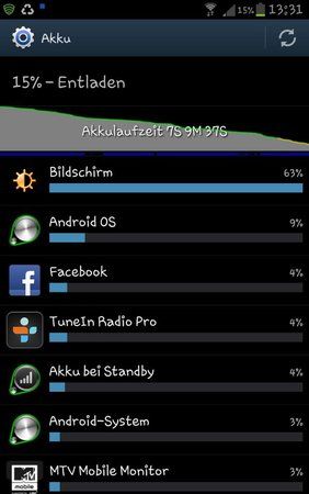

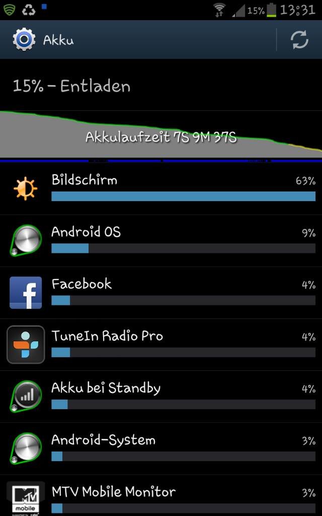

Tag zusammen,
seit ca. 3Wochen hat mein Akku keine Lust mehr irgendwie obwohl ich durchgehend im Energiesparmodus bin.
Kein root kein flashen keine custom rom.
Hat jemand einen Tipp?

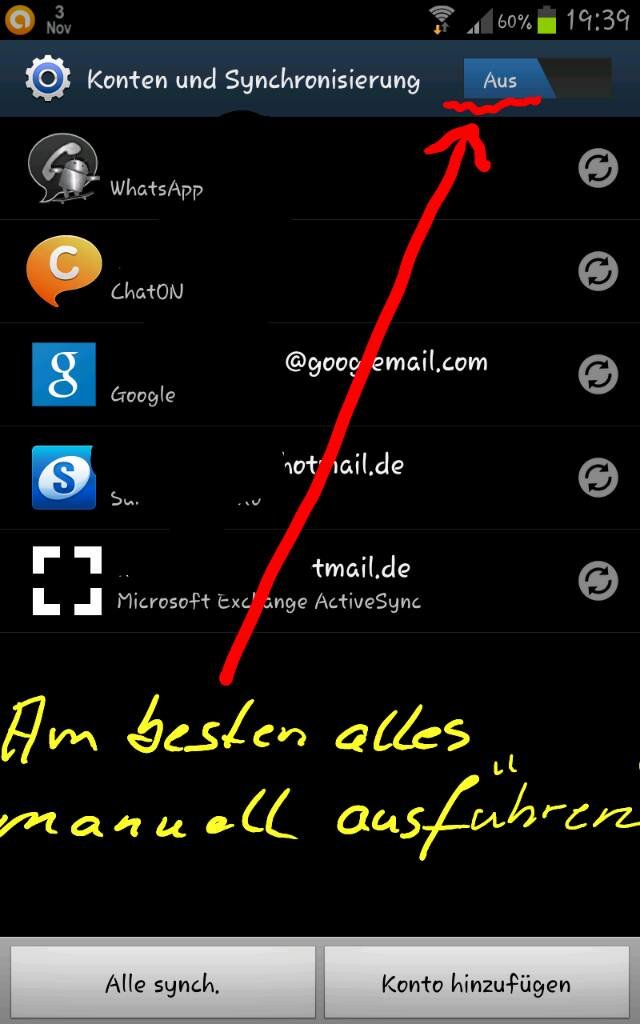

synchs ausschalten?
Hier ist diese Einstellung zu finden:
Einstellungen -Konten und Synchronisation.(siehe Bild)

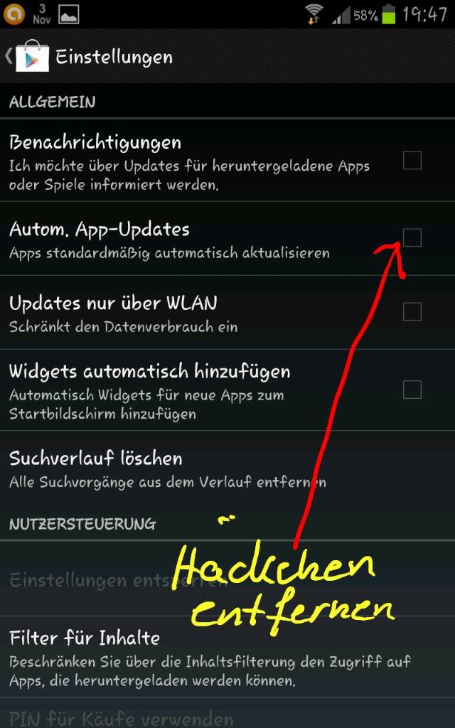

Auch das Ausstellen der automatischen Updates,welche verhindert,dass sämtliche Apps ständig nach Updates suchen,kann eine Menge Akkuleistung sparen.Dass kannst Du in den GooglePlayStore-Einstellungen regeln (siehe Bild 2)
Liebe Grüsse Mike vom Samsung Galaxy Note N7000 via Tapatalk2
