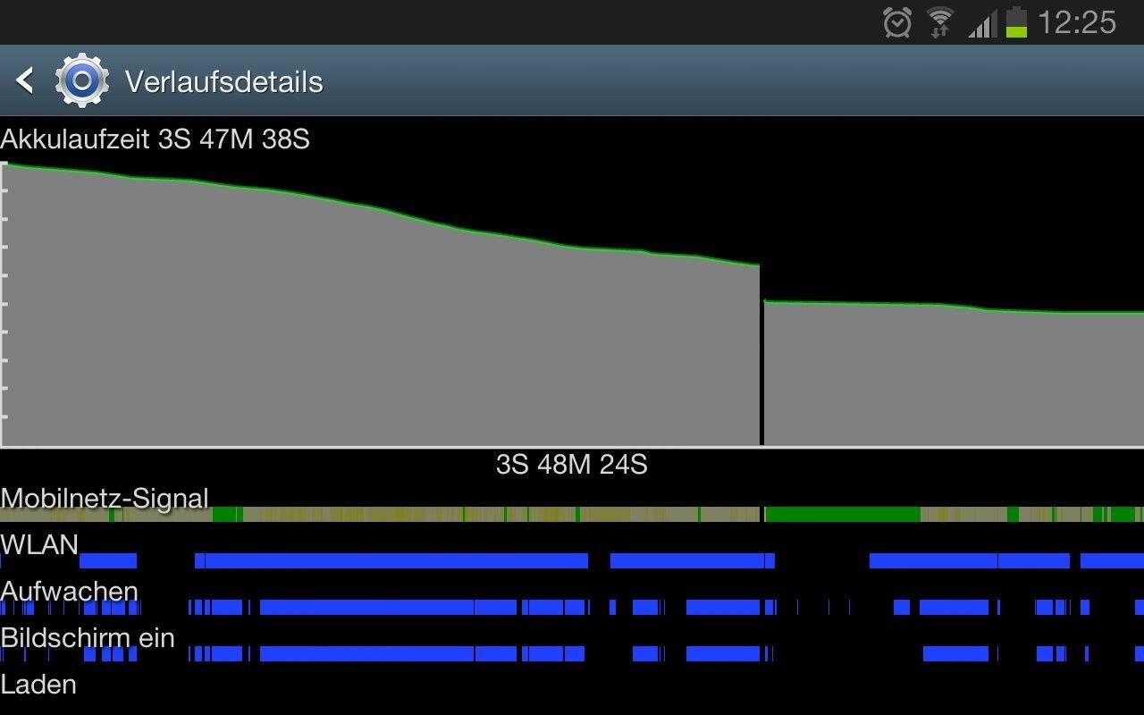

Ich hab seit dem update auf 4.1.2 ständig so komisch drops im eh viel kürzer gewordenen akkuverlauf.
Weiß jrmand rat ?

seit dem update auf 4.1 is mein akku extrem runter gegangen, habe es um 1 uhr morgen mit 100% vom ladekabel getrennt und mich schlafen gelegt, das handy lag bis um 10 uhr nur da ich hab nix dran gemacht und ich hatte noch 59% akku.
also wenn ich nix mit dem telefon mache komm ich bis 20 uhr
Schon einmal einen wipe gemacht? Bei großen Updates kann das meist schon helfen. Denn oft sind einfach nur Daten nicht richtig geändert worden oder es befindet sich noch viel Datenmüll im Cache.

ja damit habe ich erreicht das meine apps weg sind, mehr aber auch nicht.
Was sagt denn BetterBateryStats? Geht das Note laut CPU States in den Deepsleep und wenn nein, welcher Prozess ist für den Wakelock verantwortlich? Einige Posts berichten vom Medienscanner der unter JB durchgehend laufen soll. Bzw. soll er beim Musikhören, Bilder ansehen etc. nach jeder Datei einen Fullscan durchziehen und die CPU so am Akku zerren. Einige haben berichtet, dass das nach Formatieren der internen und externen SD Karte mit dem Note, sowie erneutem Aufspielen der Daten via USB Kabel weg war (Keinen Cardreader am PC verwenden). Medienspeicher löschen oder Akku ein paar minuten rausnehmen hat wohl auch bei jemand geholfen. Aber erst mal rausfinden was den Wakelock oder hohe CPU Auslastung bewirkt.
bei mir zieht der ruhemodus am akku. 1 stunde da liegen lassen akku noch auf 99. nah 2 stunden ruhe modus is der akku runter auf 87. wieder aufgeladen udn 3 stunden ohne ruhe modus. akku auf 98
Ich glaube nicht, dass das Gerät in den Deepsleep Modus geht. Irgend ein Service verhindert das und saugt so am Akku. Hast BetterBatteryStats installiert?
