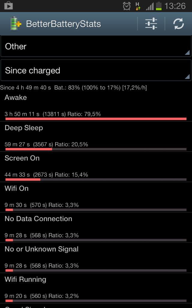

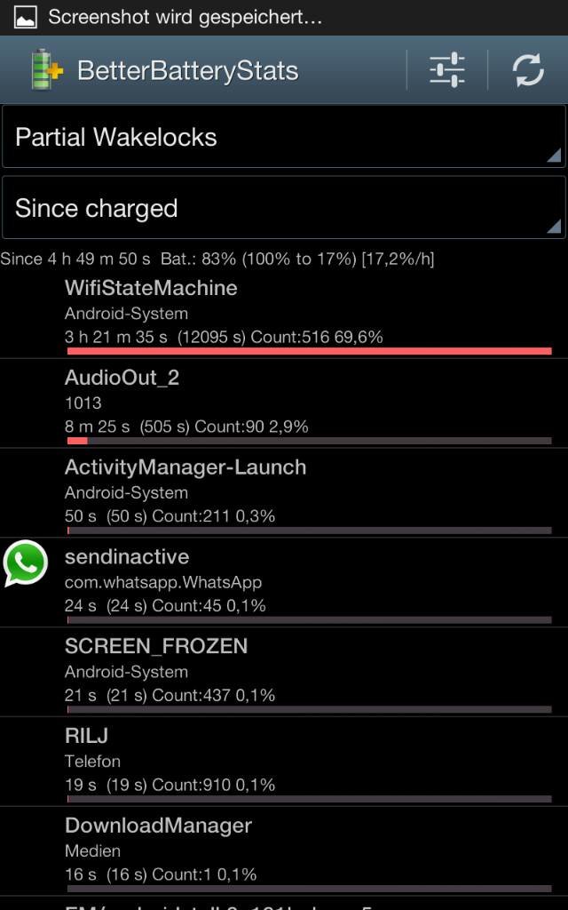

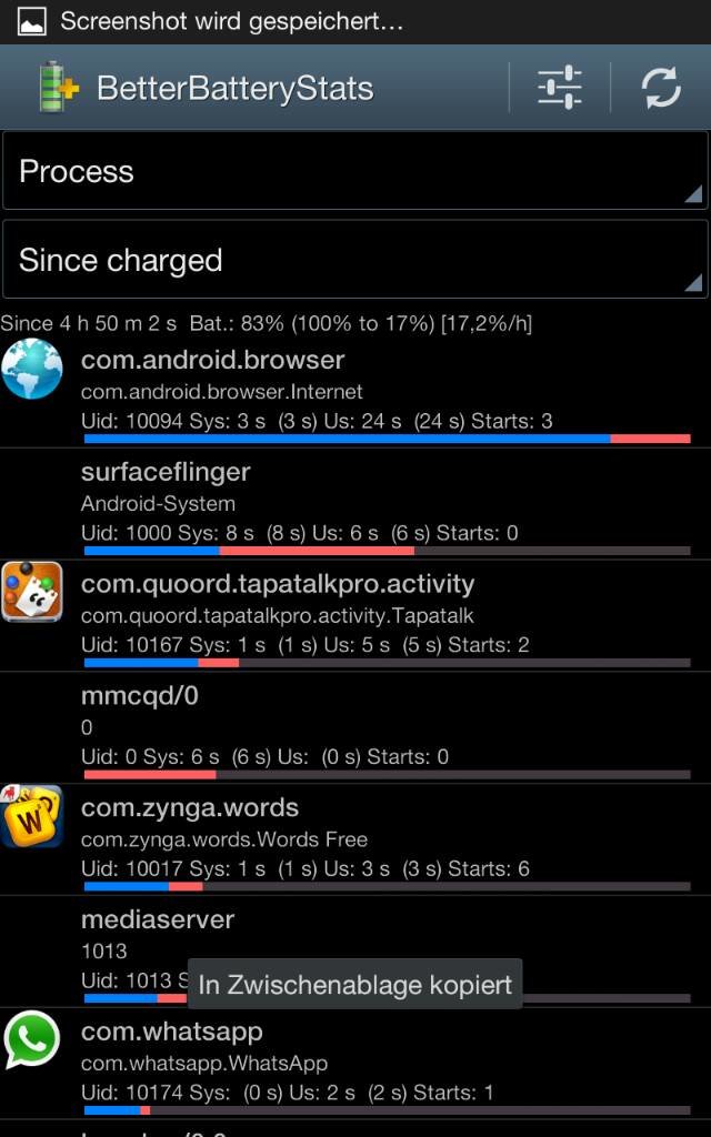

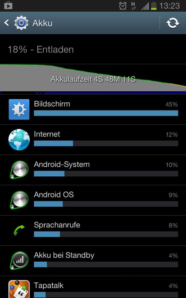

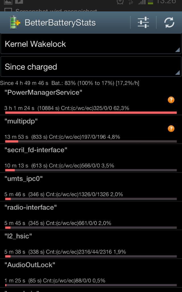

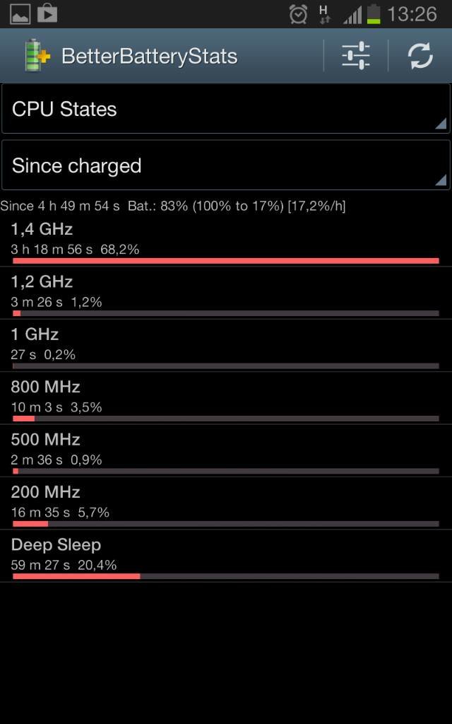

Neuer samsung akku, schon 2 mal gewiped u d dennoch heute neuen negativ rekord. Ka warum die cpu nicht runtertaktet. Hab das handy auch nicht fast 4std an gehabt oO
Kann mir jemand helfen ?

Hast schon mal dach dem Sercice WifiStatemachine gegoogelt?
Um rauszufinden wann die CPU so hochfährt lass Dir mal die CPU Nutzung anzeigen: Einstellungen - Entwickleroptionen - CPU Nutzung
Taktet die CPU von anfang an gleich nach dem booten so hoch? Oder erst nach bestimmten Aktionen?
Ich hab sowas schon bei einem Bug des Sperrbildschirms gesehen. Hast die Sperre nach jedem Wipe immer gleich wieder eingerichtet?
Der ursprüngliche Beitrag von 22:05 Uhr wurde um 22:42 Uhr ergänzt:
Geh mal ins WLAN Setup und schalte die automatische Benachrichtigung für offene Netzwerke ab.
Ja immer mit sperrmuster. Werde auch mal das mit dem wlan testen. Berichte dann später mehr. Danke schon mal
Wenn ich mich recht entsinne war das mit dem Sperrmuster so:
1. Bildschirmsperre einrichten.
2. Handy sperren. Ein/Aus Button nutzen um Display einzuschalten
3. Nicht entsperren, Display wieder ausschalten.
Ab da ging die Prozessorauslastung auf 100% und blieb auch da. Zumindest so lange das Handy nicht entsperrt wurde.
Sehen konnte man das indem man die CPU Auslastung über die Entwickleroptionen eingeschaltet hat. Dann sah man schon im Sperrbildschirm, dass die CPU mit beiden Cores auf 100% war.
Workaround war, eine App wie den Browser oder auch BertterBatteryStats offen zu lassen bevor man das Handy sperrt.
Ich denke Du hast zwei Probleme:
1. Service WifiStateMachine. Den Bug kennen einige unter JB. Das sollte aber nur einen Wakelock verursachen und nicht den Prozessor auf 100% treiben. Klar, reicht schon, damit ist das Note auch nach max. 10-12 Stunden leer. Abhilfe erreichten einige durch einen Full-Reset (Systemcode *2767*3855#). Verursacht wird das wohl durch nicht ausgetauschte WLAN Treiberdateien. Das ist der Fall in dem ich JB komplett neu über PC-Odin flashen würde. Vorher Full Reset und Cache leeren wenn Du eine einteilige Firmware ohne Repartition flashst.
2. Irgend ein Bug sorgt für die massive Prozessorauslastung. Vielleicht der Sperrbildschirm. Wenn du einen Reset machst richte mal nichts dergleichen ein und beobachte.
Also vielen dank schon mal für die hilfreichen tipps. Sperrmuster raus hat es schon mal ziemlich gebracht.

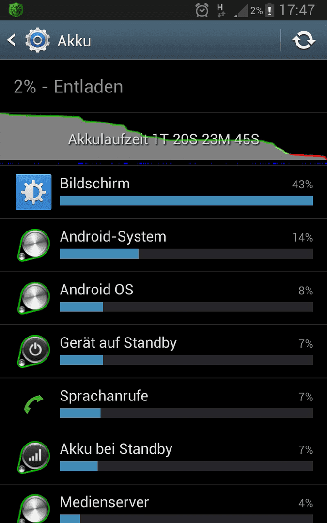

Jetzt ist mein Akku, wie zu sehen auf 2%, ich lasse aber Phone mal beabsichtlich abschalten. Habe paarmal telefoniert, immer mal Facebook Messenger genutzt, bissel Videos geguckt und paar Fotos gemacht.

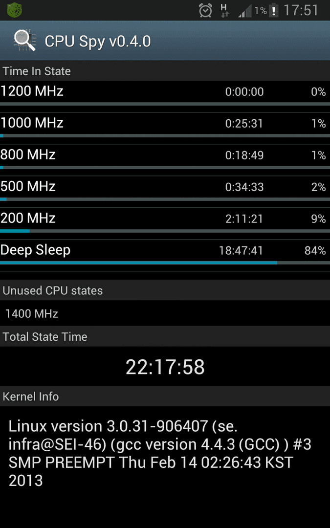

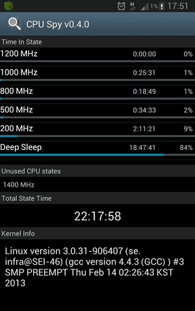

ps: anbei mal nen Screen von CPU Spy, wem es hilft. Gruß@ll
Nachtrag: jetzt 20:17 Uhr hat das Note abgeschaltet. Reiche den Akku-Screen dann nach. Also bei den 2% hatte ich diese Screens noch gemacht, dann auf 1% gefallen. Also 17:51 Uhr, die 1% haben dann also nochmal fast 3h "gehalten" Grins.
Denke also unterm Strich, der Akku so ok. Ob der nun 1 oder 3h weniger hält als unter ICS kann ich leider nicht beurteilen, dazu beobachte ich das zu wenig. Ich nutze das Gerät und wenns alle ist, wird geladen. Die 3 / 1/2 Tage sind meine absoluten Rekorde unter ICS gewesen, da wurde auch so gut wie nix gemacht mit dem Note1. Hatte unter ICS auch mal Tage, da war der Akku in 1 1/2 Tagen runter, viel telefoniert, oft im Netz, Updates usw.
Interessant wäre natürlich noch wie lange das Display an war. Aber wenn ich sehe, wie lange das Gerät im Deepsleep war, dann ist das jetzt nicht übermäßig viel Akkudauer. Kann der vielleicht auch schon die besten Tage hinter sich haben?
Display, habe ich immer mal so alle 2h angemacht , um zu gucken ob ne Mail da ist oder FB ne Message oder so. Also so 10sec "Dauer" An, dann mach ich das Display mit der Powertaste wieder schwarz und lege das Gerät beiseite.
Wie gesagt soooo genau hab ich da nie gemessen und geprüft. Unter ICS hatte ich bisher auch nur diese gleichen Zeiten und daher mir kein Kopf gemacht.
Möglich das der Akku auch schon etwas verbraucht ist, es ist der 1te Original Akku, der dem Note1 beim Kauf bei lag. Hab ja geschrieben, das Gerät ja nen Jahr schon alt oder so. Hab keinen 2t Akku oder hier eines der "Spezial 2700mAh" Akkus, die hier einige nutzen.
ps: Und das CPU Spy hatte ich mal zwischen durch resettet, um den Deep Sleep besser zu prüfen. Wenn ich mal dran denke, lasse ich CPU Spy und Stock Akku App mal zeitgleich laufen. Aber wie gesagt, ich benutze das Phone und mache hier keine "Akku-Tests" grins.
