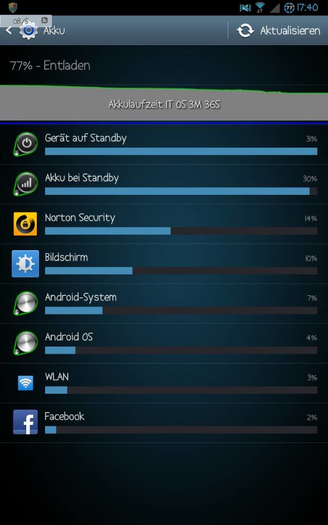

Also ich bin mit meinem Akkuverbrauch super zufrieden. Habe jetzt nach gut einem Tag ohne Steckdose immer noch 77%, ich dürfte also rein rechnerisch auf 4 Tage ohne nachtanken kommen. Dabei nutze ich Whatsapp, Skipo, sowie gelegentliche Telefonate. Ich denke es liegt u.a. auch an der neuen LBE Security Manager 4.4.2868 und deren intelligentem Energiesparmodus. Kann ich nur empfehlen.
Gesendet von meinem GT-N8000 mit Tapatalk 2

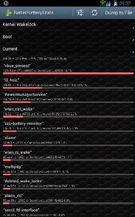

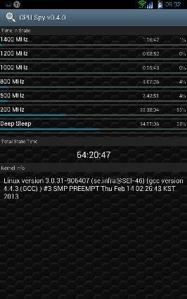

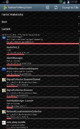

Kann mich hier leider einigen nicht anschliessen.. trotz CPU-SPY und BetterBatteryStats sieht's nicht gut aus. Akku hat nie länger als 12 Stunden durchgehalten trotz mässiger Nutzung nur.
Beim Spielen kann man's sofort vergessen... - Kabel angesagt;immer über Nacht morgens leer und kein Wecker.
Wir haben 3 Note's in der Familie und bei keinem reicht die AkkuLadung länger als das, obwohl alle 3 unabhängig gekauft worden sind!
Deshalb ist die Wahrscheinlichkeit gering, dass es der Akku nicht bringt...bei 20 Prozent habe ich immer ungefähr für ne halbe Stunde noch(ohne Nutzung versteht sich!)
