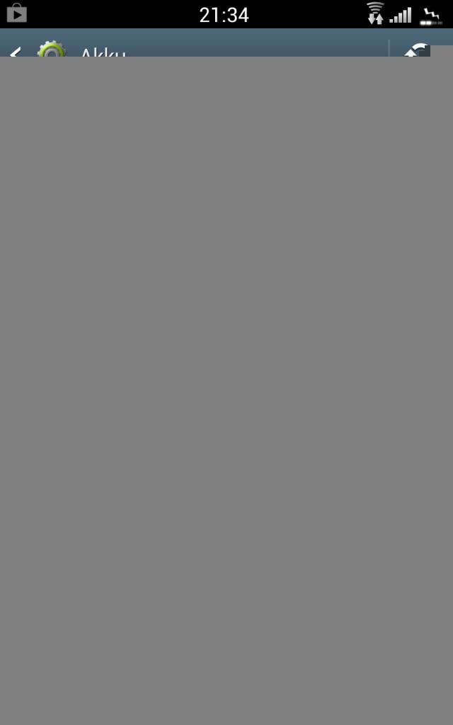

Hallo sind 3h 14min durchschnittliche Display On Zeit normal oder ist das zu wenig?
Benutze mein Note fast die ganze Zeit dauerhaft online WhatsApp surfen usw.
Wieviel schaft ihr Display ON Zeit?
Ein bisschen zu wenig Infos um dir darauf eine Antwort zu geben. Wie lange war die gesamte Akkulaufzeit und was hast du alles so gemacht? Vielleicht noch andere Screenshots die du gemacht hast? Was sind deine Einstellungen? GPS an oder 3G, WLAN daurhaft an? Helligkeit auf auto? Sync an und was wird wie oft gesynct? Google Now an?
Siehst du, sind viele Fragen die bei Beantwortung dir genau Auskunft geben können.
Also bei mir ist immer alles unnötige aus. Sprich kein GPS, Bluetooth, Synchronisation, Helligkeit niedrigste Stufe, hab nur mobile Daten und Wlan an mehr nicht. Auf wieviel h kommt ihr den so Display Zeit
Die Screenshots werden irgendwie so groß angezeigt wie bekommt man die kleiner?

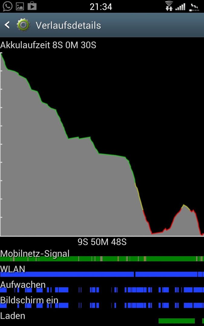

Mein Akku... und ja ich habe das Werksreset gemacht... hält nach dem Update auf Jelly Bean gerade einmal noch 8 Stunden. Das entspricht einer Kapazität von 25% gegenüber ICS.
Ich werde das Handy am Montag zu TMO bringen und wehe die geben mir keinen neuen Akku, dann nimmt das Note Flugunterricht!

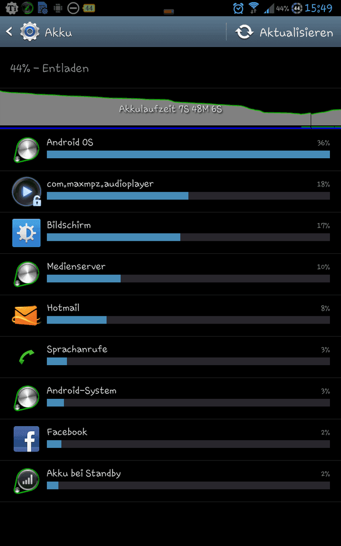

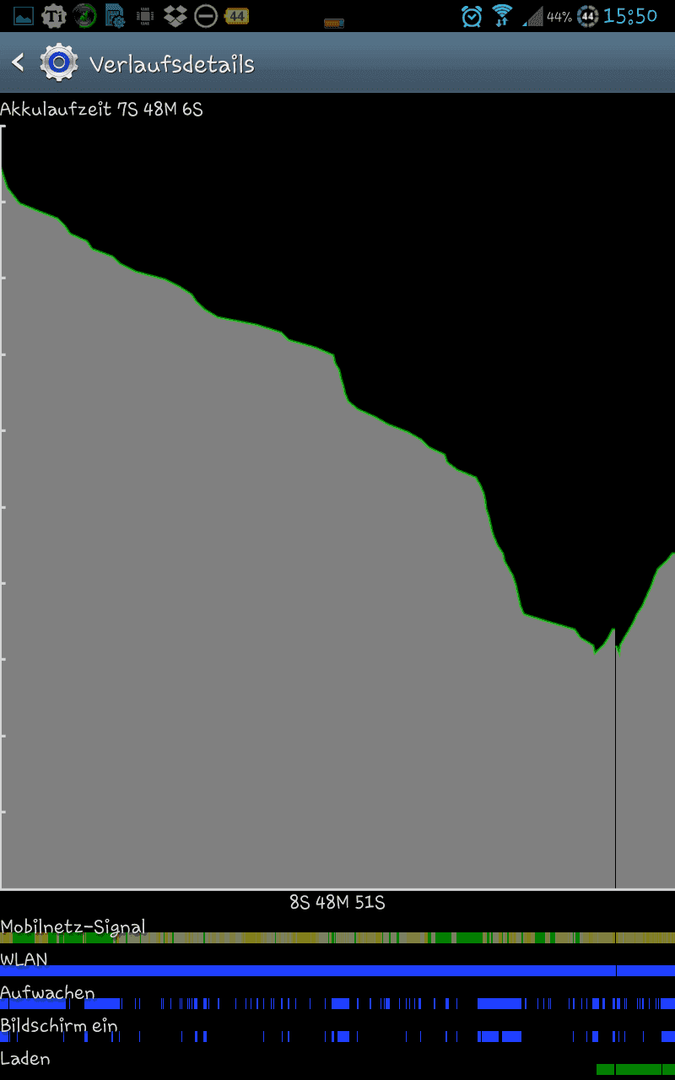

Mein Akku hält bei weniger Nutzung. (1-2h Musik, 15-30min Inet, 15min Tele, paar whatsappnachrichten) ca. 6-8 Stunden
:mad2: oh oh da stimmt was nicht. Ich so 1h Telefonieren pro Tag, 30min Netz, WhatsApp über Tag verteilt, zur Zeit recht viel Whatsapp, mal paar SMS, da so 2 Tage.
Wenn das Whatsapp weniger und Tele nicht, mal ab und an Netz (eMail, FB) dann 3 Tage
So sieht es bei mir aus
