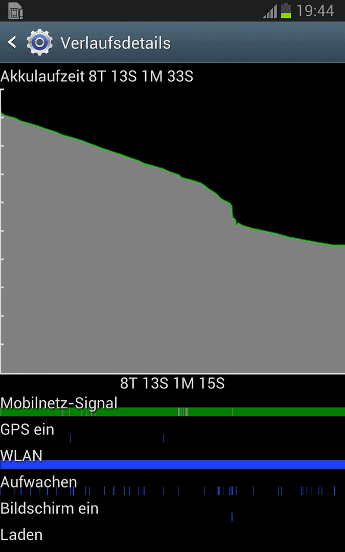

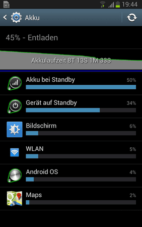

Anfang April habe ich mir das Note 3 geleistet.
Letztes Wochenende habe ich nun zwecks Verkauf mein gutes altes N7000 gefullwiped und nochmal vollgeladen. Leider hat sich der Verkauf zerschlagen und es liegt nun auf dem Schreibtisch.
Eben zufällig drangekommen und gemerkt es ist noch eingeschaltet.
Hier mal zwei Screenshots.
Ist ja der Wahnsinn
Nö. Wenn keine Apps drauf sind und keine Hintergrundkommunikation stattfindet, dann erreicht man auch noch erheblich mehr. Ich hab hier schon ein paar Mal im Laufe des Threads Screenshots gepostet, was man an Akkulaufzeit herauskitzeln kann, wenn man z.B. alle Datenverbindungen nur dann aktiviert, wenn man sie wirklich braucht, und das mit haufenweise Apps drauf. Dagegen sieht das hier eher bescheiden aus. ;)
Das nervt mich immer so an den Akku Laufzeitvergleichen mit alten Telefonen wie Nokia 6300 und ähnlichen. Der Akku hielt ne Woche, und war doch viel kleiner.
Aber was konnten die Dinger damals? Darauf warten, dass sie angerufen wurden. Nicht mehr. Reduziert man ein Note auf die Funktionalität, hält der Akku drei Wochen.
Wenn man ein Smartphone nutzt wie ein Smartphone, also mit allerhand Hintergrundaktivität, dann verkürzt sich halt auch die Laufzeit entsprechend. Aber das möchte niemand hören.
