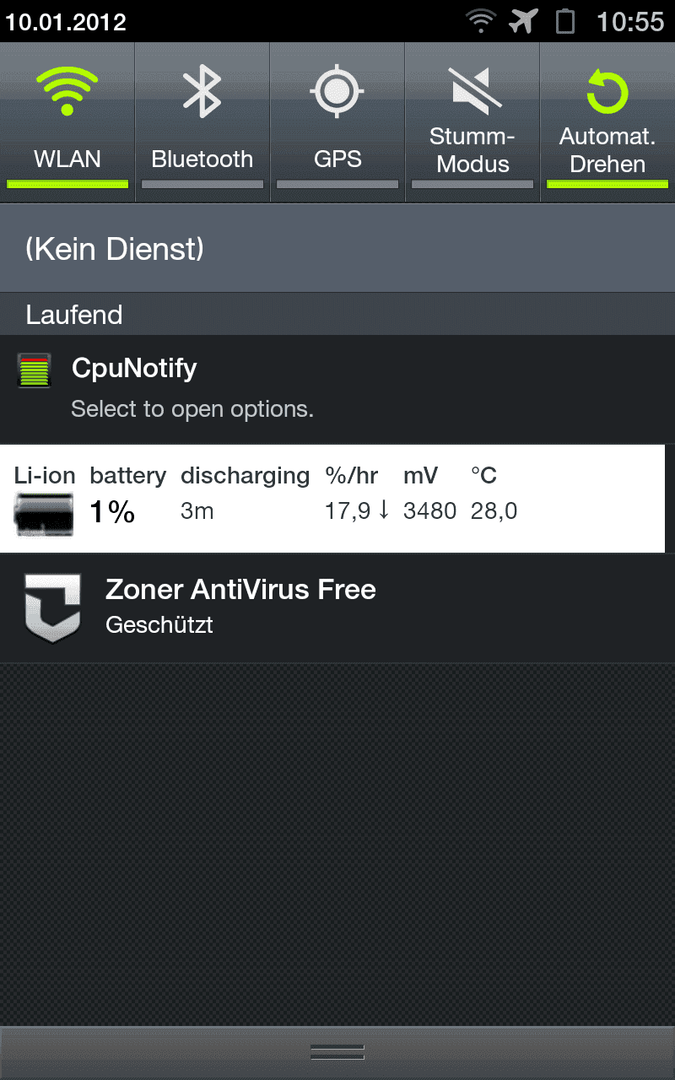

Moin zusammen, habe nicht den ganzen Tread gelesen, wollte nur mal fragen ob andere hier auch feststellen das der Akku des Note ziemlich minderwertig ist.
Er wird zwar bis 4.188V geladen, kann aber im Gegensatz zu meinen LiIon Rundzellen bei geringer Belastung die Spannung nicht halten.
Nach 5 Min Leerlauf ist die Spannung bereits unter 4V. Schliesst man das Ladegerät wieder an steigt die Spannung sofort auf 4.188 an und die Ladung wird beendet. Meiner Meinung nach ist hier der Innenwiederstand der Zelle so hoch das die Kapazität nicht nutzbar ist. Also minderwertige Qualität. Kennt jemand einen guten Nachbau der in diesem Punkt besser ist?

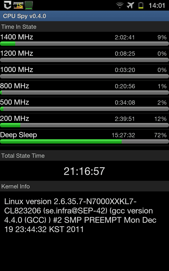

Ja, habe mich umfassend eingelesen.
Bei Nichtbenutzung fällt das Note auch zuverlässig in den Tiefschlaf.
Ansonsten läuft die CPU bei 200MHz lt. CPU Spy

Irritierend finde ich nur das ein frisch geladener Akku in wenigen Minuten unter 4V liegt, offensichtlich nicht richtig voll geleaden wird.
Das sorgt zwar für eine lange Lebensdauer, die Standzeit wäre mir aber bei den Akkupreisen deutlich wichtiger.

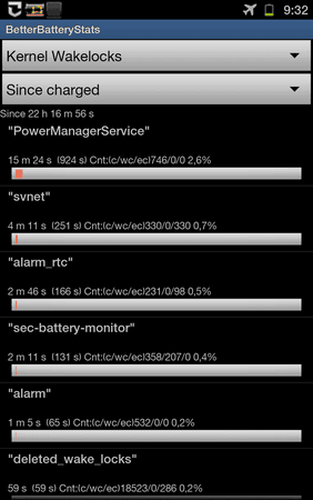

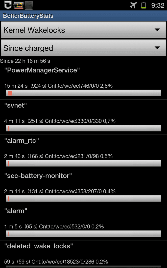

Hab ein paar Screenshots angehängt, vieleicht gibts ja noch Tipps von einigen Profis.

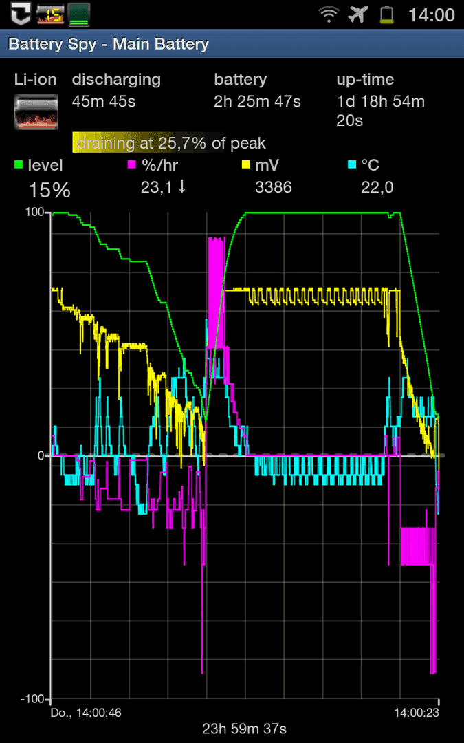

Nein, ich messe direkt am Akku, die Werte stimmen aber mit den hier dargestellten Werten überein.
% Angaben sind mir wurscht, der sofortige Spannungseinbruch ist nicht OK

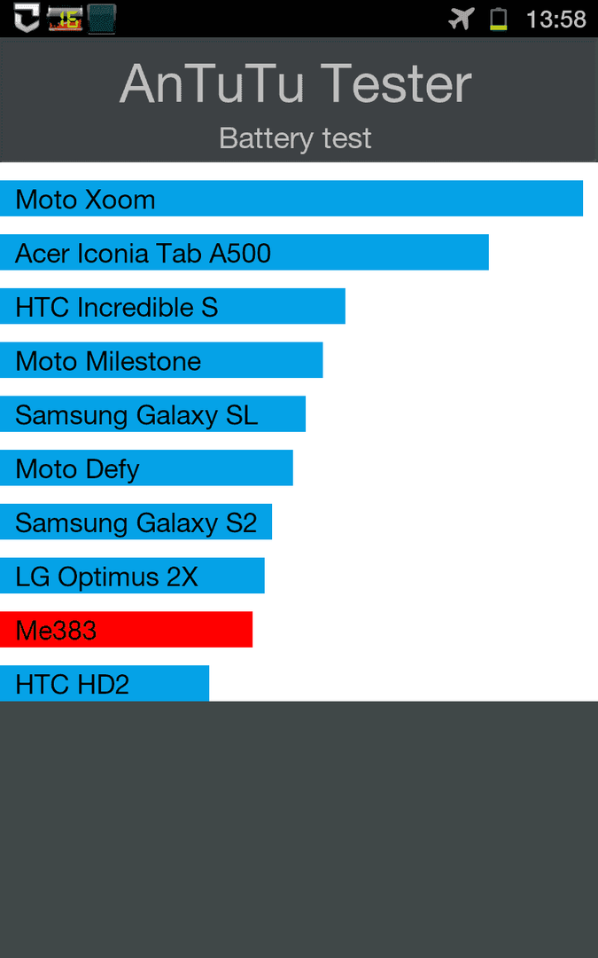

Und hier die letzten 3...
Also meiner Meinung nach taugen die Akkus nichts, was meint Ihr dazu?
