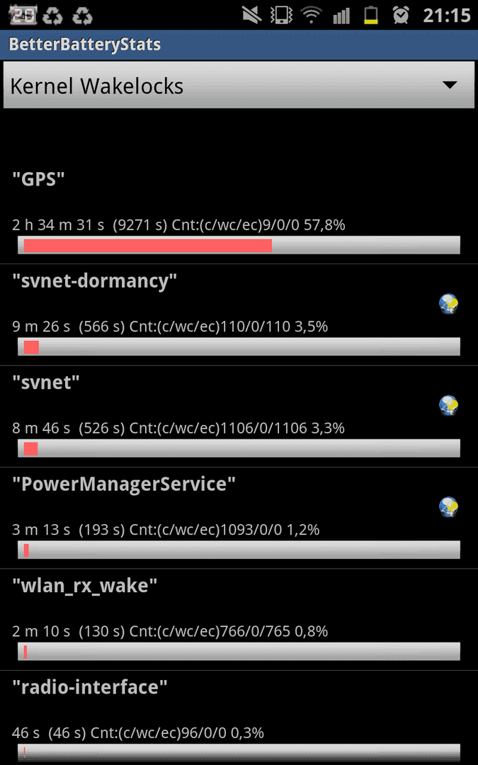

meine seid 10 Tagen auch ;)

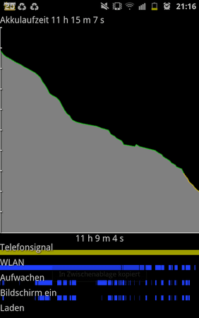

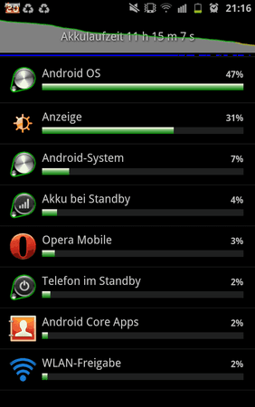

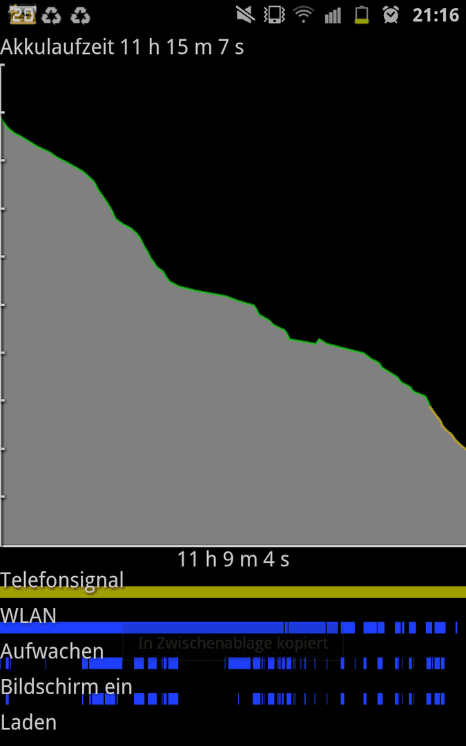

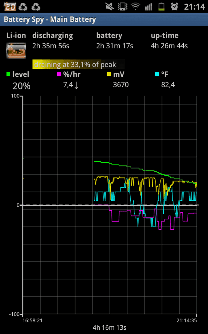

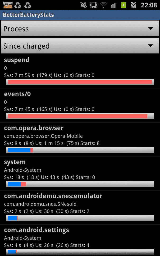

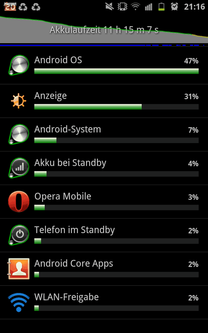

ich bitte um Hilfe !

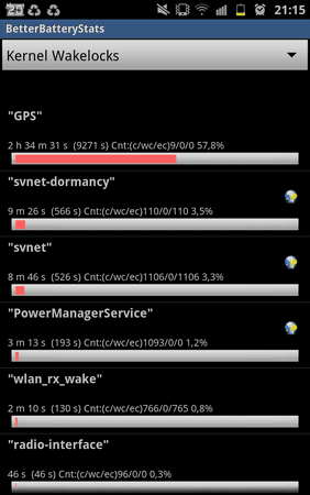

Gut, Battery Spy scheint wenig aussagekräftig zu sein aber was ist dieses "GPS" ? Das eigentliche GPS habe ich nämlich ausgeschaltet.
Achso, die "Zeiten" stimmen nicht komplett/bzw. sind unterschiedlich, was am zweimaligen ein und ausschalten liegt, auch die 11 Stunden stimmen nicht, davor war das Note über Nacht im Flugmodus (23-7 Uhr).
Das würde theoretisch eine zeit von 19 Stunden ergeben (jetzt noch 21%).
Kann es sein das der Flugmodus über Nacht so ähnlich ist wie "Luftanhalten" ?
Danach geht der Akku schneller leer ... ?
Ich habe das Note bis 23 Uhr komplett aufgeladen. Wie man erkennen kann habe ich gar nicht gezockt - nur Internet über Opera.
MfG
zooot

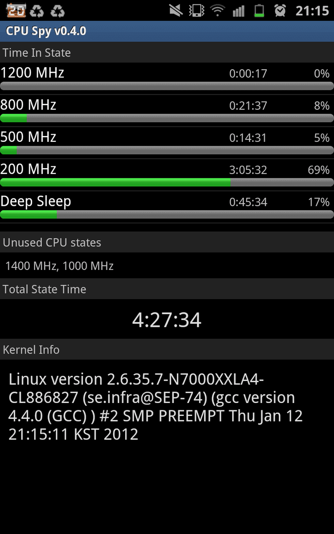

Ganz im Gegenteil. Es zeigt zwar nur wenige Werte an, aber die sind sehr aussagekräftig. Auch bei dir: Dein Note geht nicht in den Deep Sleep. Also können wir den Verbraucher unter den Apps und Tasks suchen. Gäbe es eine hohe Deep Sleep Quote trotz hohem Verbrauch, liegt der Energieverbrauch woanders, z.B. in den Funk-Modulen.
Könnte sein, dass es ne App ist, die versucht, auf GPS zuzugreifen. Möglicherweise hast du GPS aber auch nicht ganz so gründlich deaktiviert, wie erhofft.

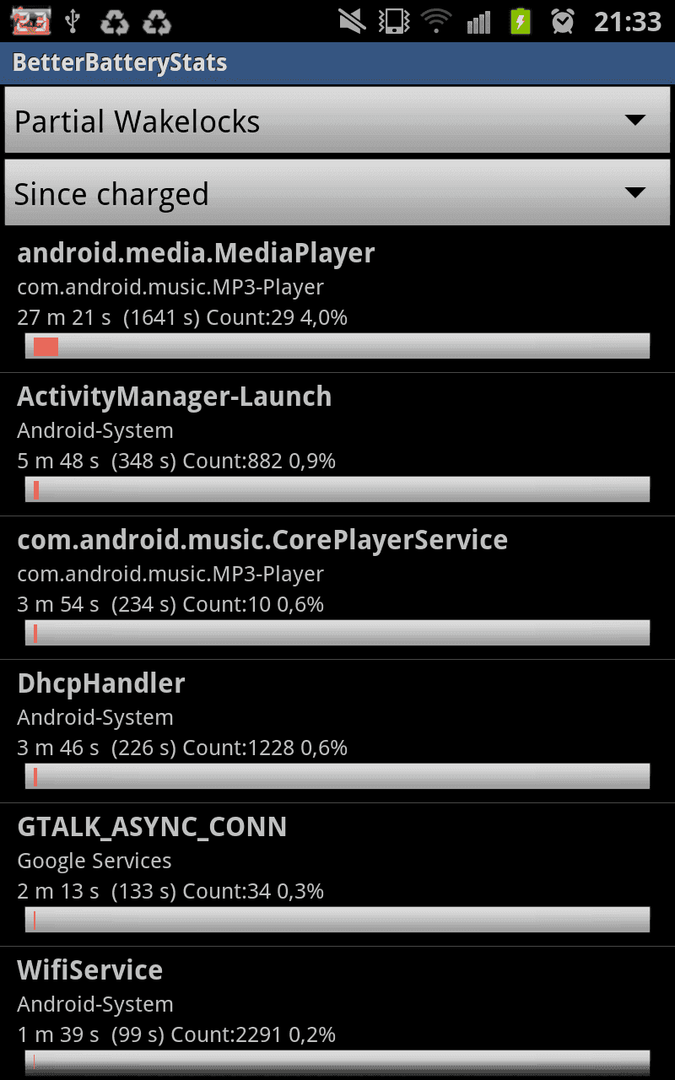

Die interessanten Screens vom Battery Monitor Widget und von BetterBatteryStats hast du leider ausgelassen.

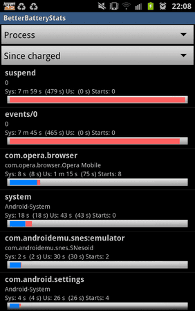

Ich dachte ich könnte nur 5 Dateien anhängen. "Battery Monitor Widget" habe ich zu dem gar nicht installiert...
Jetzt wird da der Android-Music-Player angezeigt... den habe ich allerdings deinstalliert...
Werksreset ?

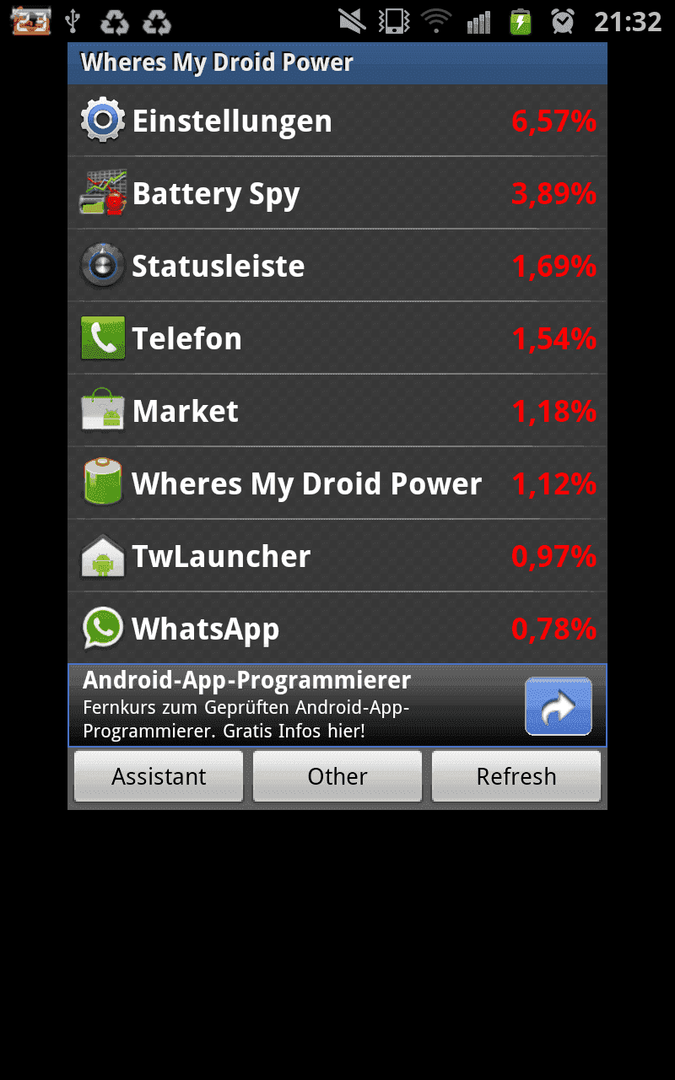

Zum einen verbraucht dein Battery Spy offensichtlich ne Menge Energie. Dann ist der Mediaplayer ein Problem. Dazu die bislang ungeklärten Zugriffe auf GPS. Wenn du das eliminiert hast, dann ist auch deine Akkulaufzeit wieder ok.
Der das mit dem Battery Spy lag an mir (ich hab den die ganze Zeit beobachtet ^^)
Ich mache mal ein werksreset...
Das liest du aber aus der CPU Spy Ausgabe ab, oder? Nicht aus "Battery Spy" (auf das sich zooots "wenig aussagekräftig" bezog).
Ja, stimmt. Sorry, hab ich verwechselt.

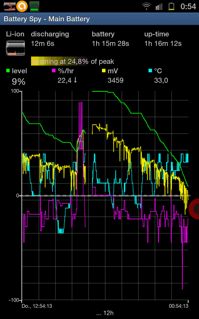

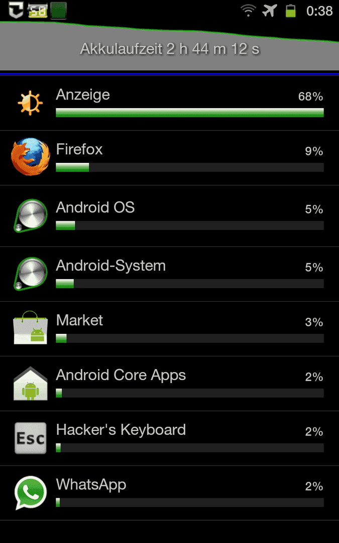

Meine Akku Standzeit ist minimal, fressen eure Displays auch so viel Strom?
In Ruhe bei abgeschaltetem Display ist der Verbrauch minimal, nahe 0.
Die Helligkeit habe ich auf 40% eingestellt.
mfg Bernd
