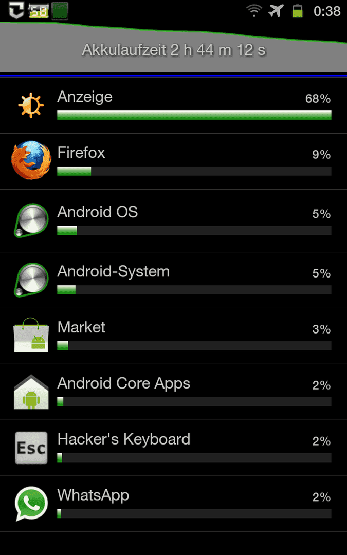

Ich sollte meinen Namen ändern, Akkujockey würde besser passen da ich 2-2,5 Akkus am Tag brauche.
Mein Display frisst aber die Energie mit über 60% Anteil am Gesamtverbrauch bei Einstellung auf 40% Helligkeit.
Einen schwankenden Akkuverbrauch kann ich zwar nachvollziehen... aber mehr als 2 Akkus am Tag... ?

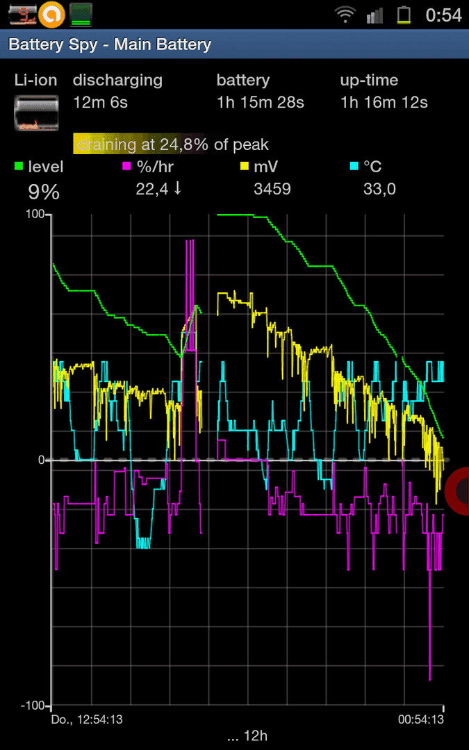

Bei mir ist es das Display mir über 60% Anteil am Verbrauch.
Da kann man wohl nichts machen ausser dunkler einstellen.
Den höchsten Verbrauch habe ich wenn ich viele News lese
die ja immer einen weissen Hintergrund haben.
Die Helligkeit habe ich nun auf 35% reduziert, dunkler mag ich es nicht.
