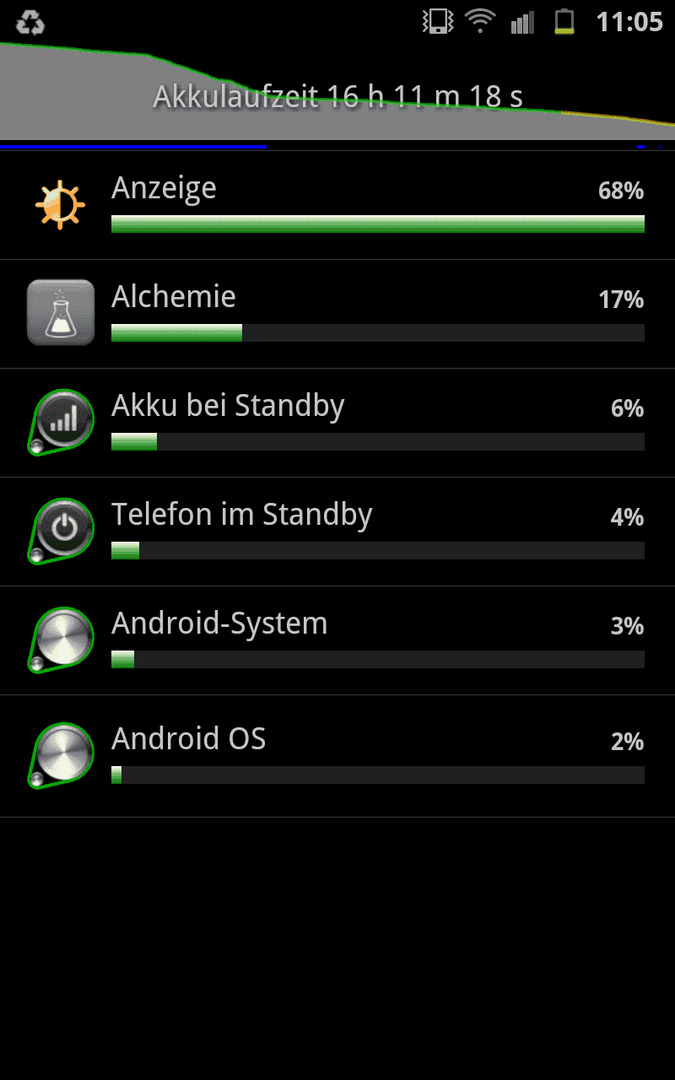

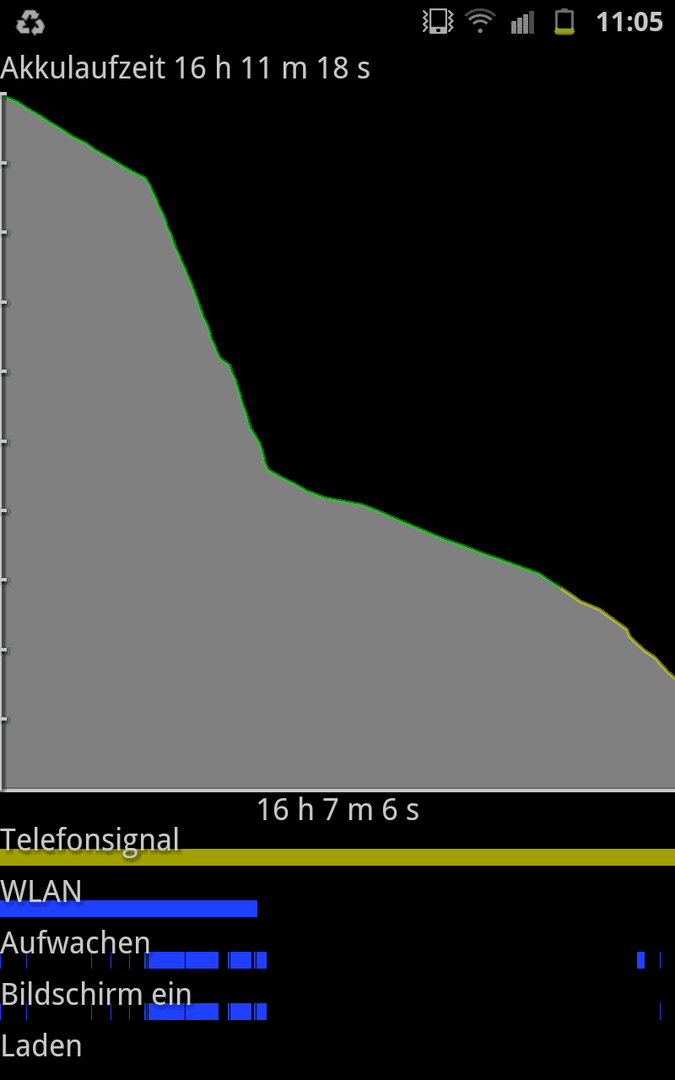

Hey Leute,
ich habe mein Note seit nun genau 2 Wochen und war mit der Akkuleistung bisher super zu frieden, bis es mir in den letzten 2-3 Tagen immer extrem schnell leer gegangen ist. Ich bin auch tagsüber immer im Energiesparmodus (Standardeinstellungen davon) unterwegs. Habe tagsüber WLAN und Sync an, mache ich zum schlafen aber aus. Display ist auch nie über 50% Helligkeit. Kein BT, kein GPS. Keine besonders heftigen Widgets (Standardkalender, Standardagenda, 1x1 Wetter von Beautiful W., 1x1 Circle Battery, 2x3 BobClock.
Trotzdem geht der Akku nach weniger als einem Tag leer. Über Nacht hat das Handy - wie gesagt ohne WLAN, ohne Sync, alle aktiven Anwendungen mit Hilfe des Standardwidgets beendet - 20-30% (!) verloren! Ich hab keine Ahnung wie das passieren kann, zumal es das in den Nächten zuvor überhaupt nicht gemacht hat, bei meiner Meinung nach identischen Einstellungen. Damals lag der Verbrauch bei 2-3%...
Ich habe zwar ein paar zusätzliche Apps in den letzten Tagen downgeloaded, die aber zum Teil noch nicht mal gestartet.
Oder Beispiel gestern abend: habe das Note über den frühen Abend komplett geladen, es dabei nicht angefasst. Dann abends beim Fernsehen (aufm TV ;) ) ein bisschen Alchemie gespielt, halbe Stunde oder so. Alchemie ist übrigens eine der Apps, die erst seit kurzem drauf habe und daher unter Verdacht habe. Allerdings haben einige Bekannte die App auch und damit überhaupt keine Probleme bemerkt bisher, was die Akkuleistung betrifft. Jedenfalls hab ich das Note gegen ~19 Uhr vom Netz genommen (Anzeige: Akku geladen) und schon gegen 2 Uhr Nachts hatte ich nur noch 43% Akku. (Nur WLAN, Sync, Alchemie (ca. 30min)). Heute nach dem Aufstehen, gegen 10:30 Uhr, dann nur noch ~21% Akku. (wieder Sync, WLAN, etc. abgestellt).
Anbei noch zwei Screenshots von eben.
Hat jemand eine Idee woran das liegen könnte?! Bin über jeden Tipp dankbar!

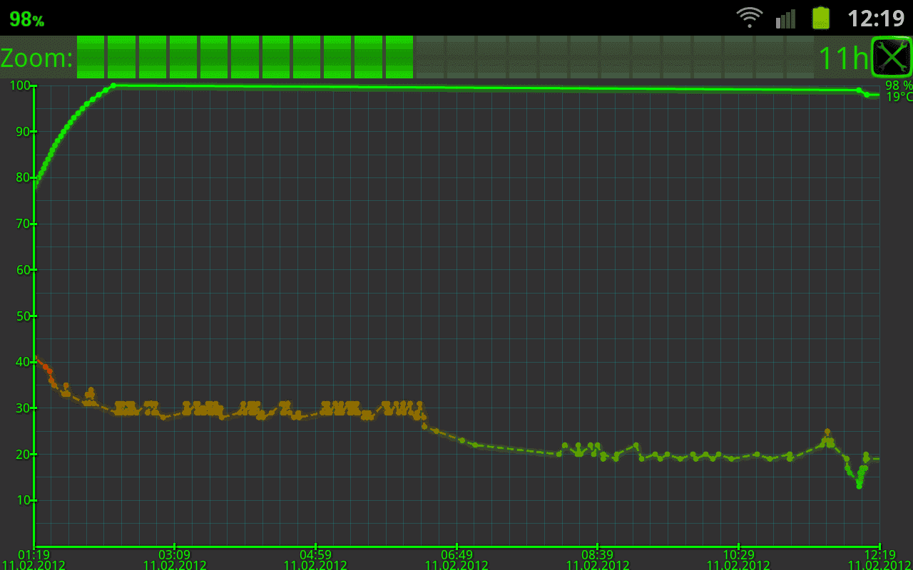

Akkuverbrauch im Standby:
Heute Nacht hatte ich mal wieder den Fall das seeehr wenig verbraucht wurde, die 100% wurden 10h gehalten, dann hab ich das Note benutzt und nach ein paar Minuten ging es runter auf 99% siehe Bild.
Leider ist das nicht immer so, manchmal eben 0%, manchmal sind es auch 5 % über Nacht...

RcdlDoerte schrieb:
Hi trophy habe fast das selbe problem siehe seite 90 oben mit pics denke das das ein bug ist mit der energiesparfunktion also auslassen und lieber manuel einstellen der funktionen wie helligkit display bel. und. ...
Danke für den Tipp, habe den Energiesparmodus ausgeschaltet. Aber leider war das Ergebnis:
Habe heute Nacht im Offline-Modus, also alles aus, wieder 20-30% verloren. Aktive Anwendungen waren wieder alle zu. Das kann doch nich sein!?
Vorher - also gestern Nachmittag - hab ich wieder beim Alchemie-Zocken (vllt 30-40min) 20% Akku verloren! Und die Displayhelligkeit war im unteren Drittel.
Sonst noch jemand eine Idee woran das liegen könnte?
Nein, aber haufenweise Ideen, wie du es leicht herausfinden kannst. Und sie stehen alle schon hier. Fange in den FAQ an und hangele dich durch, dann hast du morgen um diese Zeit den Übeltäter schon erlegt.
