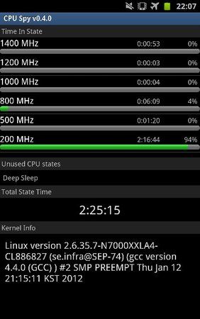

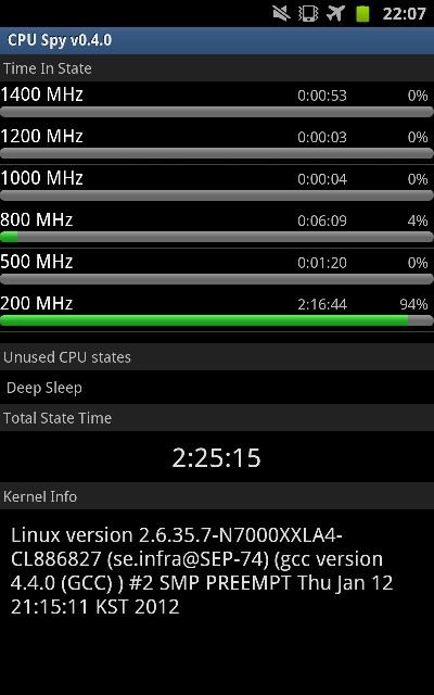

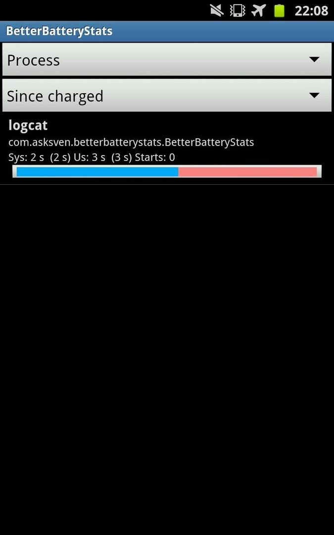

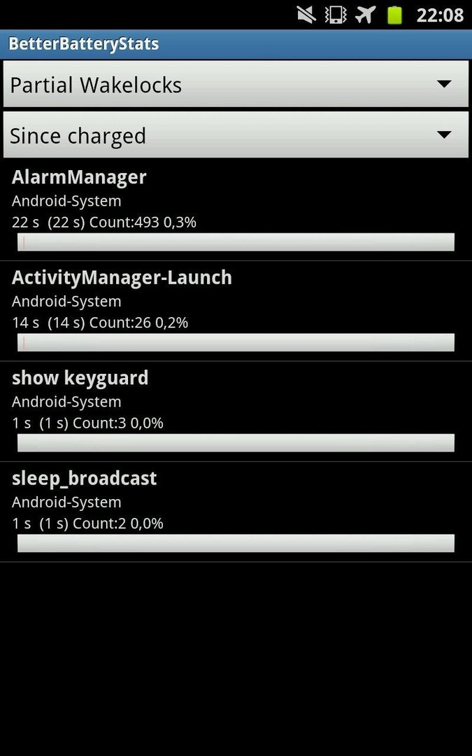

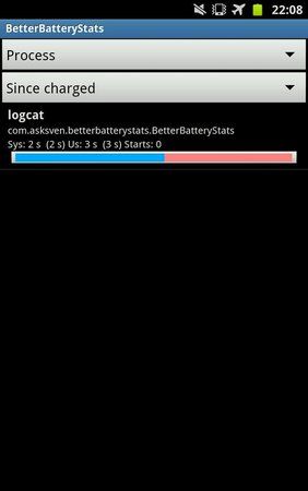

Also mein Note fällt nicht mehr in den Deepsleep.
10% Verlust in wenig mehr als 2 Stunden im Flugmodus.
Jemand eine Idee?
Gesendet von meinem GT-N7000 mit Tapatalk

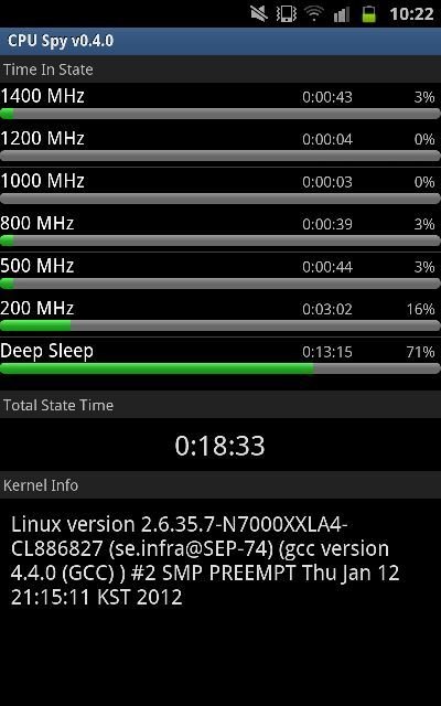

Nun habe ich mal das Telefon neu gestartet, und siehe da. ...
Jap man sollte das Note ruhig einmal am Tag neustarten wenn man viel gemacht hat. Hatte vorletzte Nacht auch irgendeine blöde App die mir 6 % über Nacht weggezogen hat. Letzte Nacht das Teil vorher neugestartet und voila nichtmal 1 % Akkuverlust :)

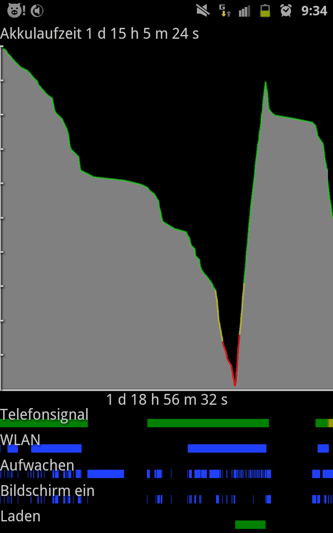

Habe zufällig festgestellt, dass mich meine Akkuverbrauchsanzeige nicht nur schnöde über den Verbrauch informiert, sondern auch "zeichnen" kann.
Seht Ihr es auch? Verblüffend, nicht? :smile:
Meine Frage nun: habt Ihr auch so viele Aufwach-Phasen?
Beste Grüße
Dave
PS: wer es nicht sofort sieht, den Kopf etwas nach links neigen und nur die graue Fläche (mit der Linie als "Umrandung") betrachten. Seht Ihr es jetzt?
