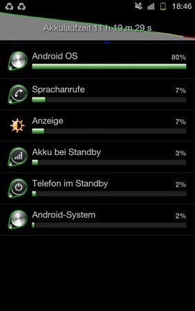

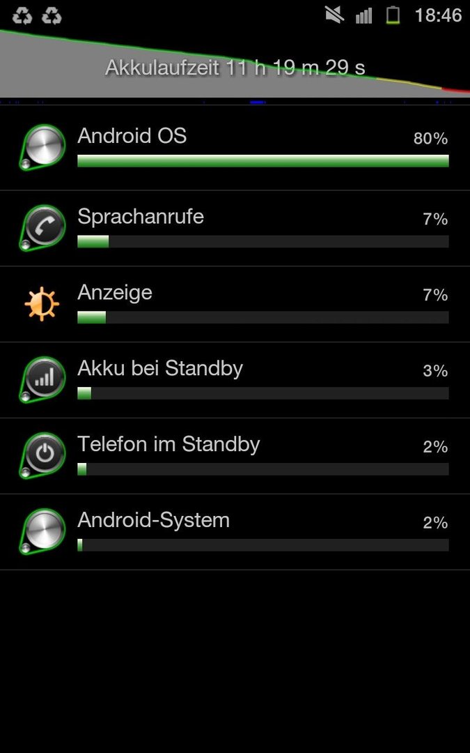

Gut oder schlecht?
Und ich habe keine Ahnung, weshalb meine Werte so hoch sind!

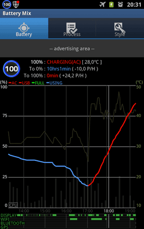

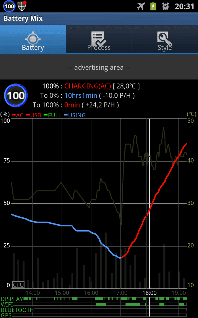

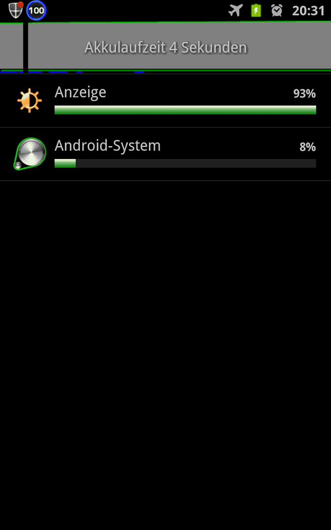

Was sagt denn die Akkustatistik? Kannst du bitte mal einen Screenshot davon Posten.
Einstellungen > Akku
Ich habe zwar keine Ahnung, warum steht, dass der Akku erst seit 4 Sekunden läuft, da das Gerät sicher schon seit einer halben Stunde oder so neugestartet wurde, aber okay.
Habe auch ein Bild von Battery Mix angehängt, hoffentlich hilft es!
Reaktionen: ZrWX1KI9S7
Moin!
Also, ich würde erstmal testweise Juice Defender runterhauen, denn es kann gut sein, dass das ständige Aktivieren und Deaktivieren der Datenverbindung wesentlich mehr verbraucht, als wenn die Datenverbindung aufrecht erhalten bleibt.
Wie siehts aus mit Facebook etc....synchronisiert da evtl. was im HIntergrund?
Ansonsten lad Dir mal CPU SPY und BETTER BATTERY STATS runter.
Lad Dein Handy mal zur Nacht hin ganz auf, resette die Werte vom CPU SPY (im Menü der App), und lass die App mal die Nacht übermitlaufen.
Dann poste am nächsten Morgen mal gleich die Werte....besonders wichtig ist dabei der Wert vom "DEEP SLEEP" (das ist der Modus, in den das Gerät eigentlich gehen sollte, wenn es im Standby ist und der Screen aus ist...geht das erät nicht in den Modus, verbraucht es wesentlich mehr)

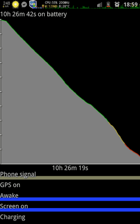

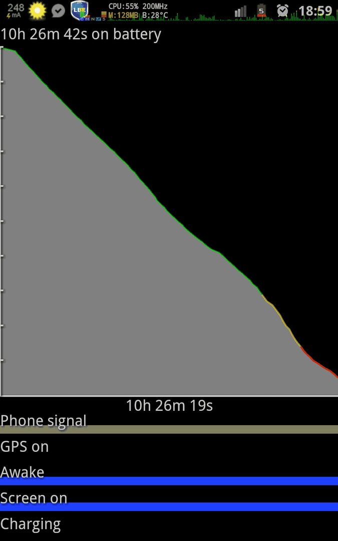

wegen Topper21s 11h 20m bis fast leer, hab ich heut mal getestet wie lange meins durchhaelt wenn das display staendig an ist. hab es auf 10% helligkeit gestellt und das screen-timeout auf 1 tag.
ergebnis: akku haelt ziemlich exakt 11h (Screenshot mit 10,5h und noch 5% rest)
CPU-spy zeigt 90% mit 200MHz an. DeepSleep gab es logischerweise keine einzige sekunde. BMW hat recht kontinuierlich 250mA drain protokolliert, was ja halbwegs zur akkukapazitaet von 2500mAh passt.
fuer mich ist der Note-akku super !
