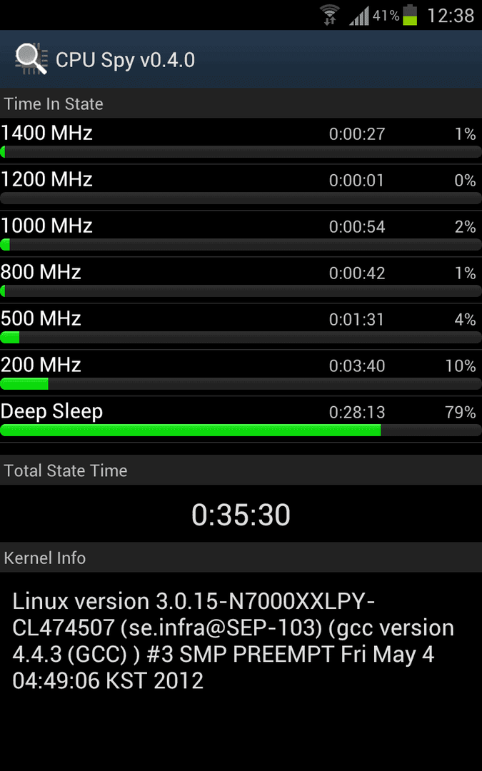

Wie ich schon an anderer Stelle geschrieben hab, hat bei mir das Deaktivieren der Sprachsteuerung von Samsung geholfen.
Einstellung - Anwendungen - alle, dann Sprachsteuerung mit blauen Icon deaktivieren.

Bei mir half: Note ausmachen UND Akku raus. Alle anderen Versuche (Wipe, Note aus, Einstellungen ändern, etc.) brachten keinen Erfolg.
Erst als ich den Akku für ein paar Minuten entfernt hatte, klappte der Deep Sleep :winki:

Kann ich bestätigen Akku raus ist auch das einzigste was bei mir gehilfen hat.
(Ich glaube zwar, dass das in der zwischenzeit jeder weiß,weise aber nich mal darauf hin: Das Note ist während des ladens nie im Deep sleep )

Unter ics geht mein Note nicht mehr in den Deep Sleep. Any idea? Die Screenshots wurden über Nacht erstellt nnach etwa 8 Stunden.
es hing aber nicht zufällig am Ladekabel über Nacht, oder???
Unter Anwendungen - Ausführende Diesnste kann man auch schauen, was z.Z. läuft und so evt die Anwendung deinstallieren ;D
Akku raus und Vlingo aus und Tastentöne....

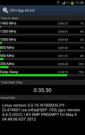

Da Frank wohl im Urlaub weilt und die kritischen Töne zu den kurzen Akkulaufzeiten nach dem ICS Update immer wieder aufkommen, es sehr unübersichtlicht geworden ist:
Die Lösung ist relativ banal:
- Note herunterfahren/ausschalten
- Akku raus
Danach ist das Note wieder ein standby Dauerläufer.
Zur Kontrolle ladet Euch eine App a la CPU Spy herunter. In der Statistik werden die MHz Zeiten aufgeführt. Vor der Akku Herausnahme blieb das Note im standby auf 200 MHz. Nach dem Eingriff schaltet es ordnungsgemäß in den Deep Sleep.
Reaktionen: sgdlucky, araneae, Bon Sneyder und 3 andere
