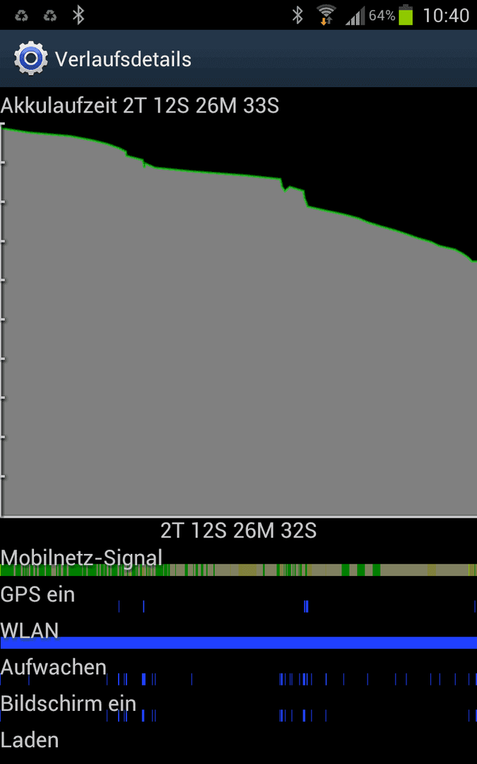

Bei mir ist der Bösewicht der Google-Netzwerk-Standortdienst!
Im angefügten Bild erkennt man deutlich das immer, wenn der Standortdienst an ist, der Akku gezapft wird.
d. h. am Anfang bis zum ersten Einbruch (da hab ich gezockt) und ab dem letzten Einbruch! Man erkennt auch dass in der zeit die Wakeups deutlich zunehmen.
Zudem habe ich jetzt nur mehr 60% Deep-Sleep gegenüber 93% und 20% 200 Mhz als bei abgeschaltenen Netz-Standortdiensten.
LG
H.
