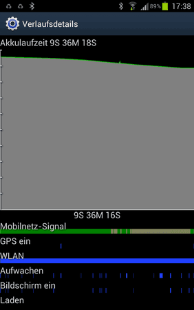

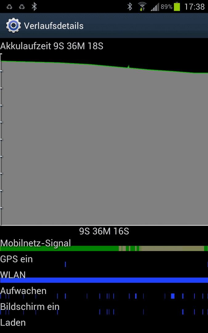

Und wenn ich dann hier lese das einem die Akkuleistung nicht reicht wenn man ca. alle 1,5 Tage das Gerät aufladen muss, dann ist das meckern auf recht höhem Niveau.
Mein iPhone mußte ich auch jedem Abend laden und das ist in meinen Augen bei Androidgeräten genauso akzeptabel.
Das mein Note auch nach Berücksichitigung der meisten Tricks nach ca. 8 Stunden komplett leer war, war der Grund warum ich es wieder abgegeben habe. Der Verdacht iegt aber nahe, das das Gerät einen Defekt hatte, weil es auch mit GB nicht länger lief und bei den 3 Geären von Freunden nach dem Update keine Probleme aufgetreten sind.
Es ist auch ein Unterschied ob das Gerät ruhig zu Hause im 2G-Netz rumliegt oder ob man damit in 3G-Netzen unterwegs ist. Dann saugen die Google-Standortdienste nämlich ordentlich Akkusaft. Bin jeden Tag etwa 90km im Auto in Richting Wien und zurück untrtwegs und in dann komme ich nur mehr auf 60% "Deep Sleep" mit vielen Wake-Ups. Auch gestern bei der ganztägigen Radtour, großteils in der Mobilfunkwüste, sank der "Deep-Sleep" auf nur 80% ab.
Wenn man die Google-Netzwerkstandortdienste ausschaltet gibts auch keine Wake-Ups mehr. Allerdings funktionieren einige Apps nicht mehr richtig, wie z.B. das Geotagging bei der Kamera-App.
Jeder Wechsel der UMTS-GSM-Basisstationen kostet sichtlich Akkusaft, durch diverse Background-Services die Wake-Ups verursachen.
Beim angefügten Screenshot sieht man genau an den Wake-Ups ohne Bildschirm wann ich untertags unterwegs war. Beim relativ geraden Teil gegen Ende der Kurve lag das Note ruhig im Wohnzhimmer. Interessant sind auch die Wakeups wo kein oder nur schlechtes Mobilfunksignal verfügbar war.
