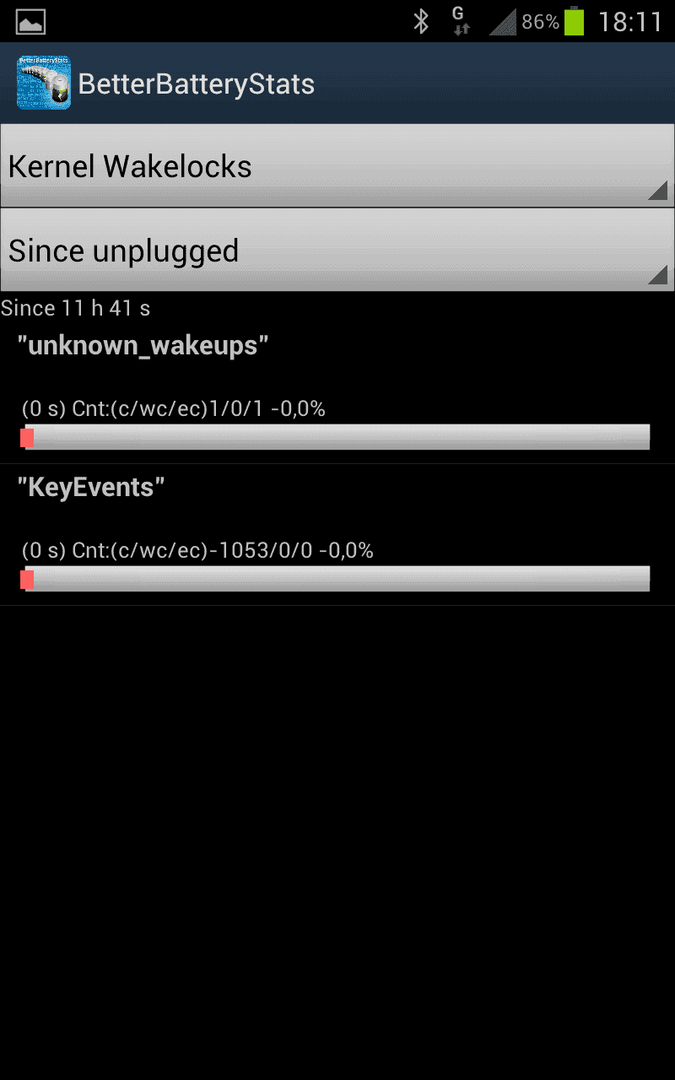

Ich hatte auch das Problem, dass mein Note nach dem ICS Upgrade eine Zeitlang in den Deep Sleep ging, und plötzlich nicht mehr. Nach diversen Versuchen mit deaktieren von Vibration, anderen Einstellungen, Suche von Partial Wakelocks, hab ich im XDA Forum den Hinweis auf fuel_alerted lock im Kernel Wakelocks gefunden und den Hinweis, dass man die Battery für mehrere Sekunden herausnehmen sollte. Hat funktioniert. Seit dem funktioniert der DeepSleep vorerst wieder.
Hier ist ein Link, der auf einen Bug im Kernel deutet:
https://github.com/CyanogenMod/samsung-kernel-c1/commit/5f6d8422629002c530dcf30891c241fe3ee2e0ab

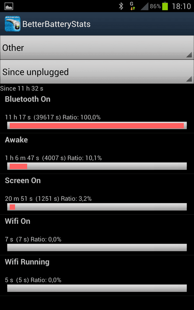

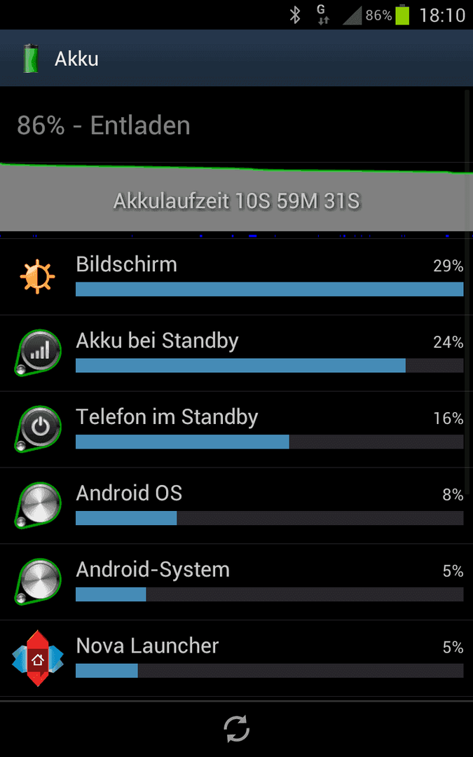

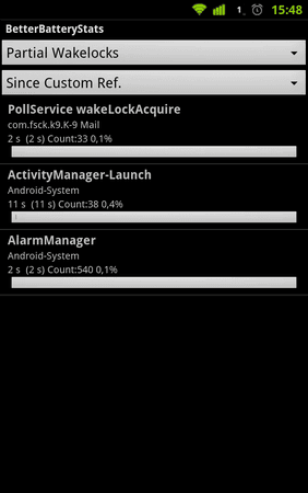

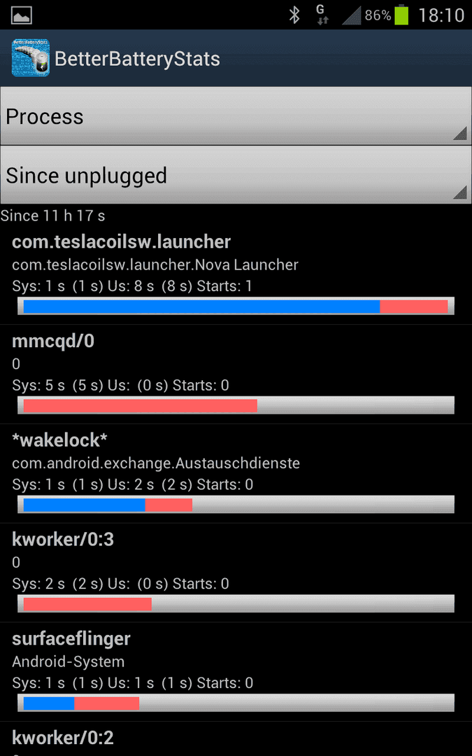

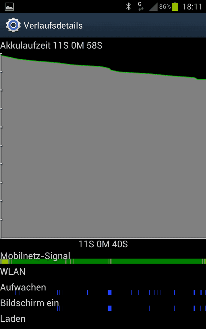

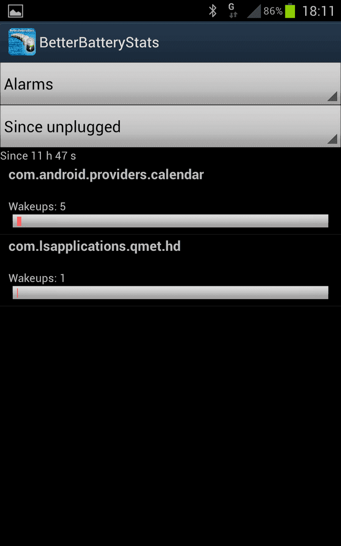

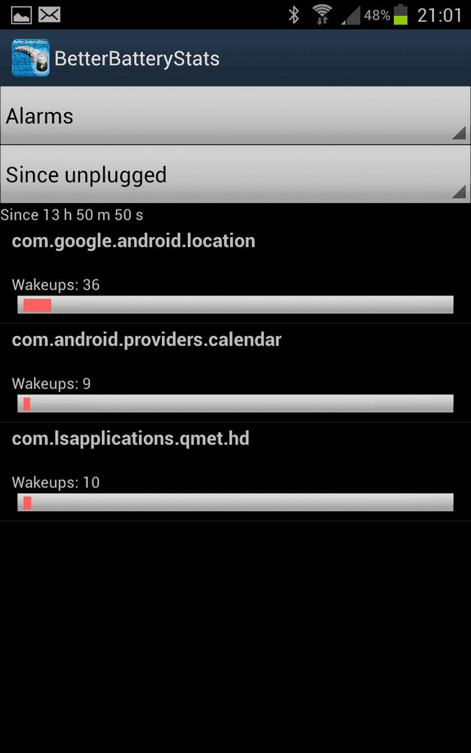

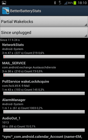

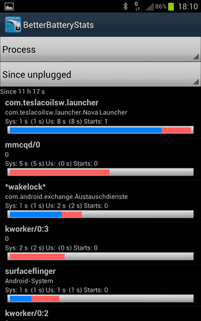

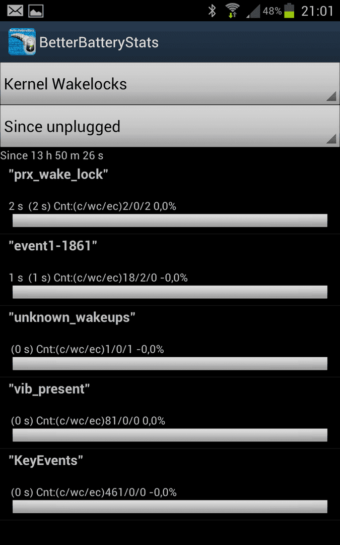

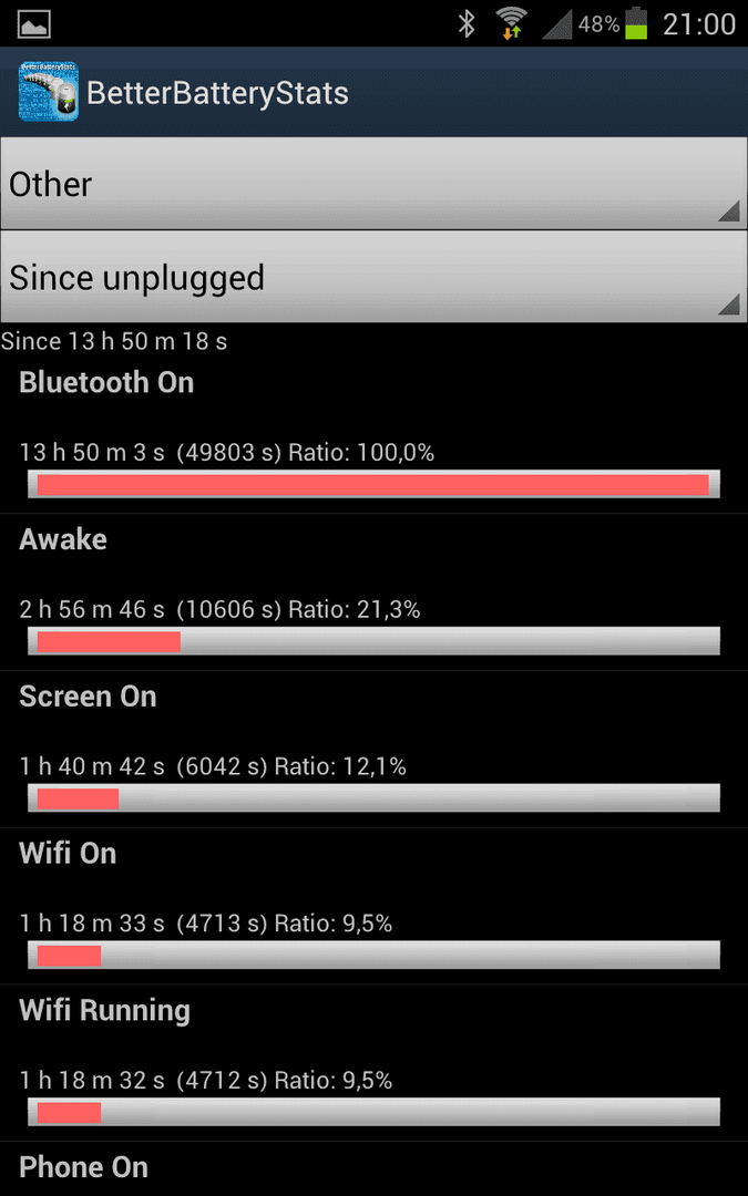

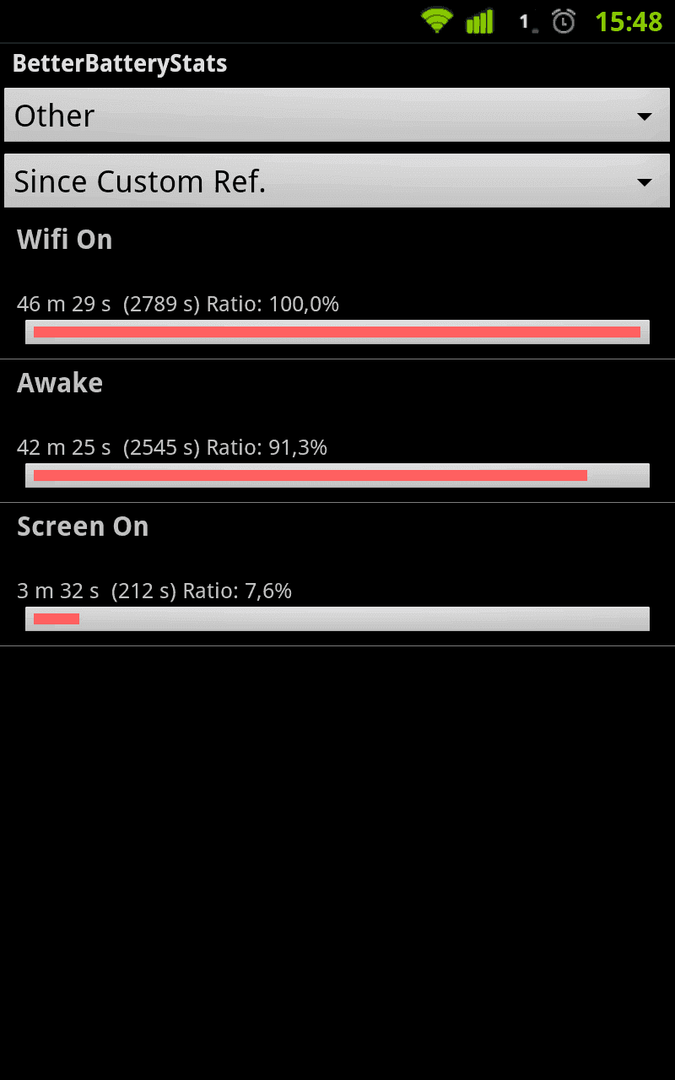

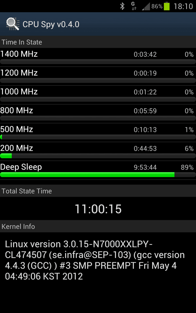

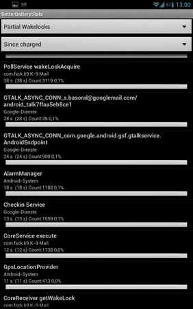

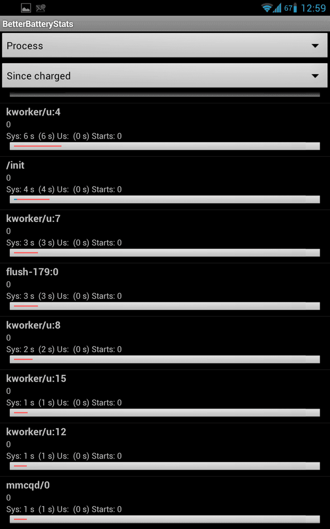

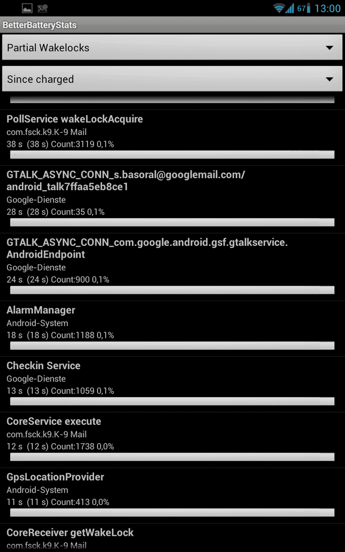

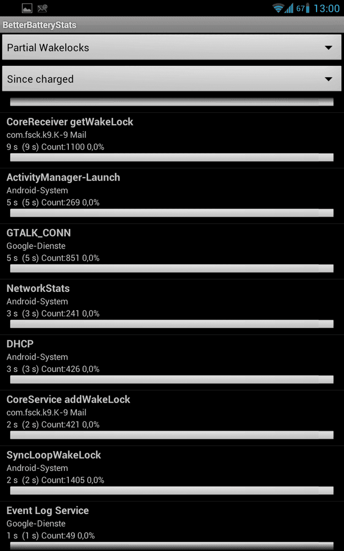

Ich hab noch mal ein paar Screenshots vom heutigen Tag angefertigt. Heute morgen gegen 7 hab ich das Note vom Ladegerät entfernt. Am Ende des Arbeitstages sah es so aus:
Screenshot_2012-05-30-18-10-03.pngScreenshot_2012-05-30-18-11-28.pngScreenshot_2012-05-30-18-10-30.pngScreenshot_2012-05-30-18-10-45.pngScreenshot_2012-05-30-18-10-52.pngScreenshot_2012-05-30-18-10-59.pngScreenshot_2012-05-30-18-11-08.pngScreenshot_2012-05-30-18-11-14.png
WLAN war heute nicht an. Konfiguration: 2 Google Mail Konten, ein Exchange Konto, K9 mit einem IMAP Mail Konto, alles auf Push. Dazu ein Wetter-Widget und die Wetter.net App für Unwetterwarnungen (aktualisiert alle 20 Minuten). Bluetooth ist dauerhaft an, damit ich im Auto immer sofort eine Freisprechverbindung habe.

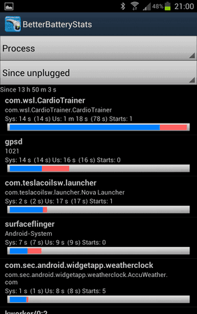

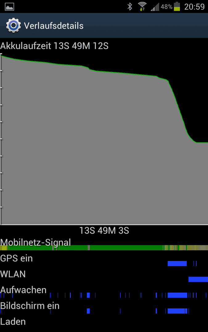

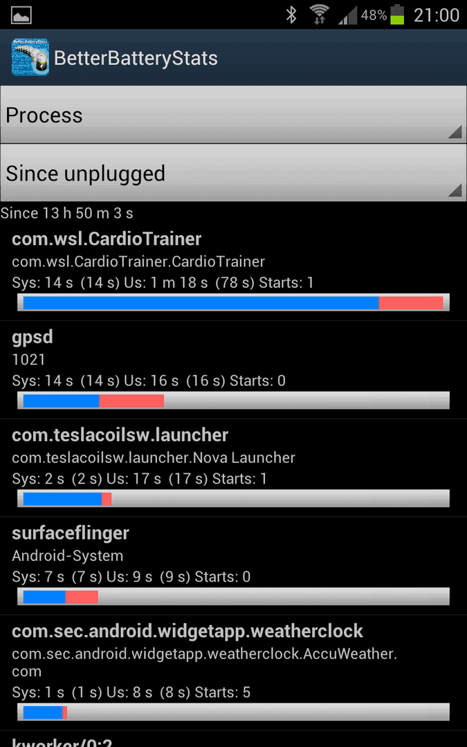

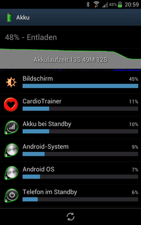

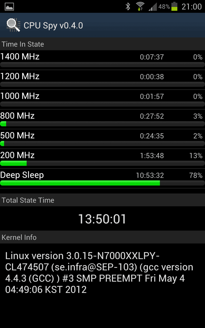

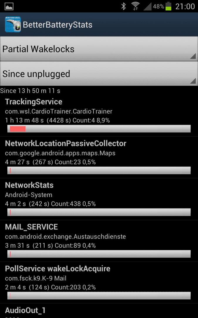

Nach Feierabend stand dann Sport an: Ca. 1 Stunde Radfahren, das heißt: Cardiotrainer läuft mit einer dauerhaften Bluetooth Verbindung zum Brustgurt und lädt Kartendaten von Google Maps herunter für das Anzeigen der Strecke. Das Display ist dauerhaft an, und bei diesem Wetter dauerhaft mit voller Helligkeit. Das kostet dann gut Strom. ;)
Screenshot_2012-05-30-20-59-44.pngScreenshot_2012-05-30-20-59-49.pngScreenshot_2012-05-30-21-00-17.pngScreenshot_2012-05-30-21-00-31.pngScreenshot_2012-05-30-21-00-39.pngScreenshot_2012-05-30-21-00-45.pngScreenshot_2012-05-30-21-01-09.pngScreenshot_2012-05-30-21-01-22.png
Danach beruhigt es sich aber wieder. Keine Fehlfunktion von wegen hoher Verbrauch durch einen GPS Fehler oder so.
Man kann das Note auch unter ICS ganz normal und energiesparend betreiben. Es ist wirklich kein Hexenwerk.
Reaktionen: blowy666

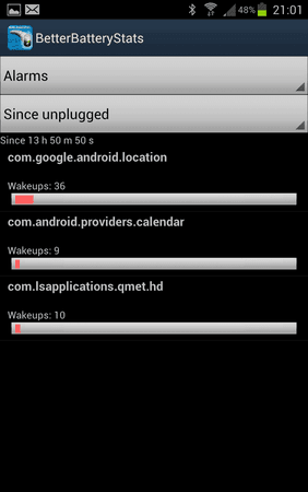

Interesant wäre jeweils noch ein Screenshot von der Display-An-Zeit....da das Display ja nun am meisten zieht.... ;)
Display On kann man auf dem einen BetterBatteryStats Bild sehen: 1 Stunde 40 Minuten.

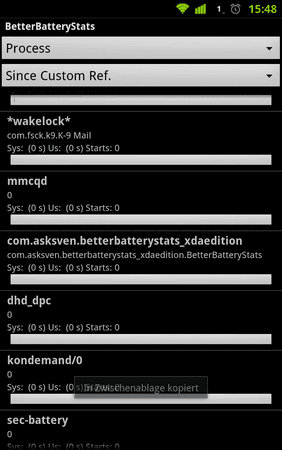

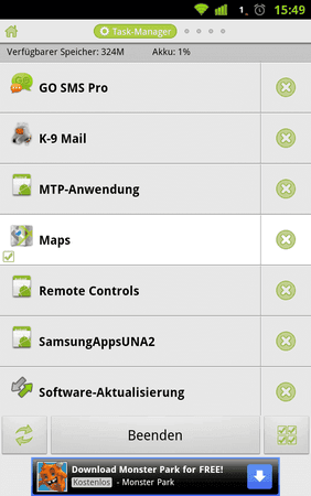

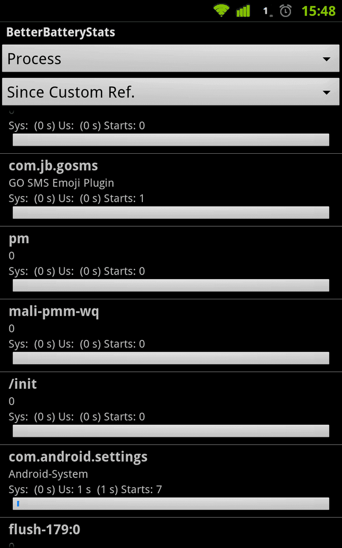

@frank_m

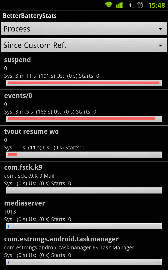

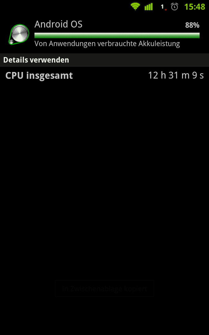

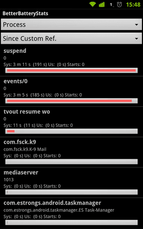

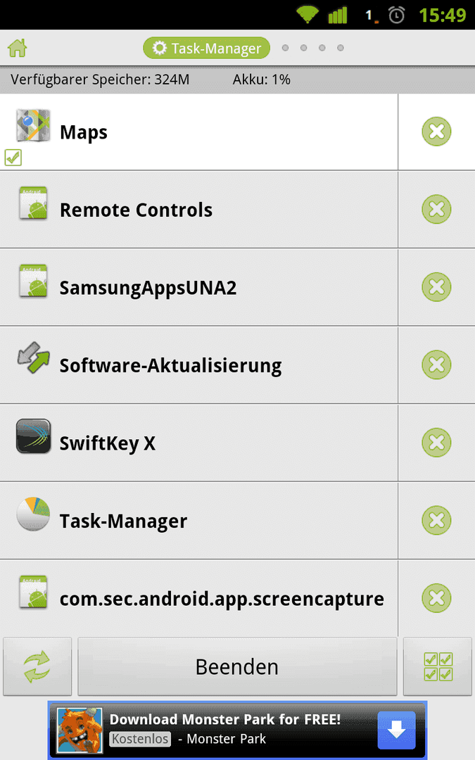

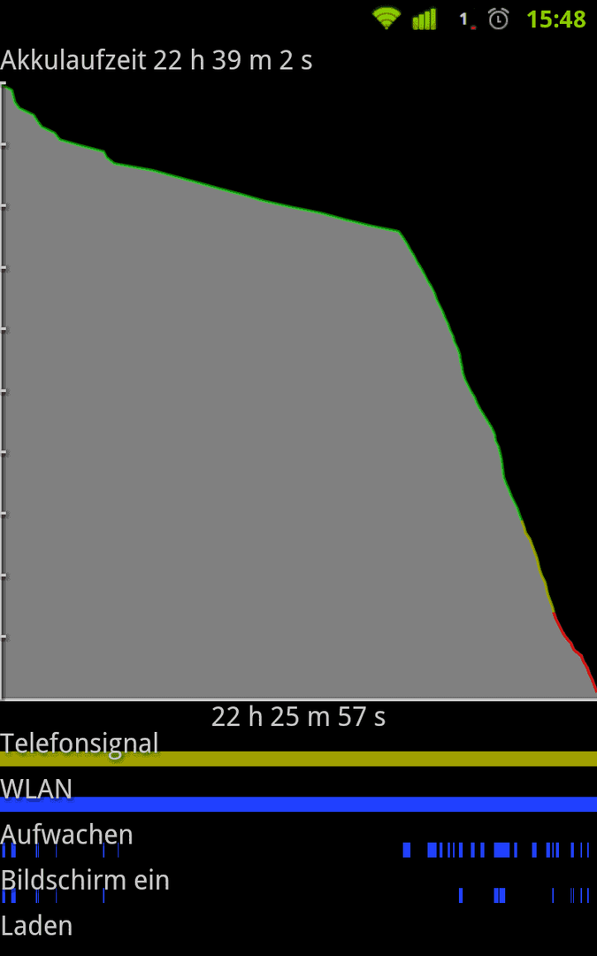

also das würde ich gern mal erreichen, mein Note hat zwar auch 99% Deepsleep, aber geht trotzdem leer wie Harry!
Wie man sieht ist´s 16h an, im Deepsleep und trotzdem ca.25% verbrauch und danach ist´s dann einfach nicht mehr in Deepsleep gegangen wobei NICHTS an war zu der zeit, KEIN Aktiver Task im HG oder so.

Dein Akkuverbrauch kommt nicht aus der CPU. Man sieht ja, dass sie nur ca. 40 Minuten aktiv war in den 22 Stunden. Für deinen Akkuverbrauch ist eine externe Komponente verantwortlich:
- Ein Sensor
- GPS
- Mobilfunkmodem
- WLAN
- Bluetooth
- usw.
Ich kann mich an einen Fall erinnern, da sah es genau so aus. Grund war damals der Näherungssensor, der keine Ruhe gab, weil er auf das Leder der Tasche reagierte, in die das Note geschoben wurde. Der Sensor blieb dauerhaft aktiv und verbrauchte in der Folge viel Strom.
hm, guter einwand!!! Wäre natürlich ne Möglichkeit denn ich habe das Flipcover von Samsung aber auch mit der vorher benutzten PU-Schale lege ich es auch immer auf´s "Dach" damit man den Wecker auch hört, denn wenn ichs auf den Lautsprecher lege ist´s schon sehr leise!

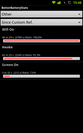

Hab mal testhalber W-LAN über Nacht 7h angelassen, in der Zeit hat das Handy 96% im DeepSleep verbracht und der Akku ist von 70% auf 53% heruntergegangen.
Aber ich glaube, das liegt auch an WhatsApp. Doch da ich dieses Programm ohne Deinstallation wohl nicht temporär abschalten kann, ist ein Test nicht möglich.
Sieht's bei euch ähnlich aus?

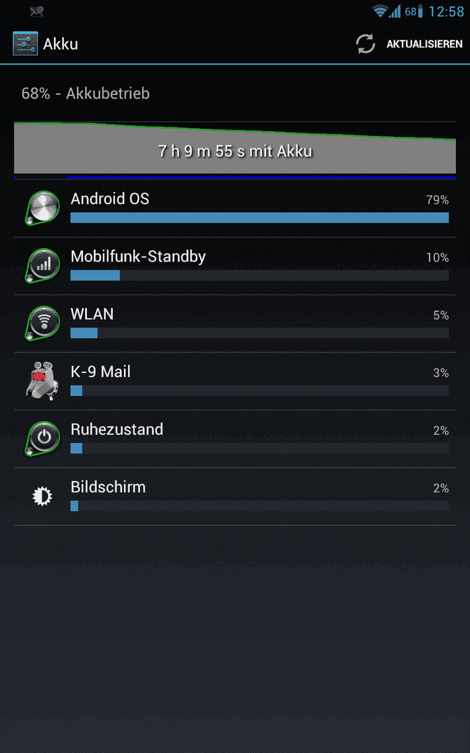

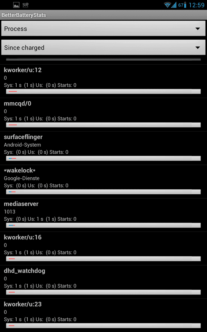

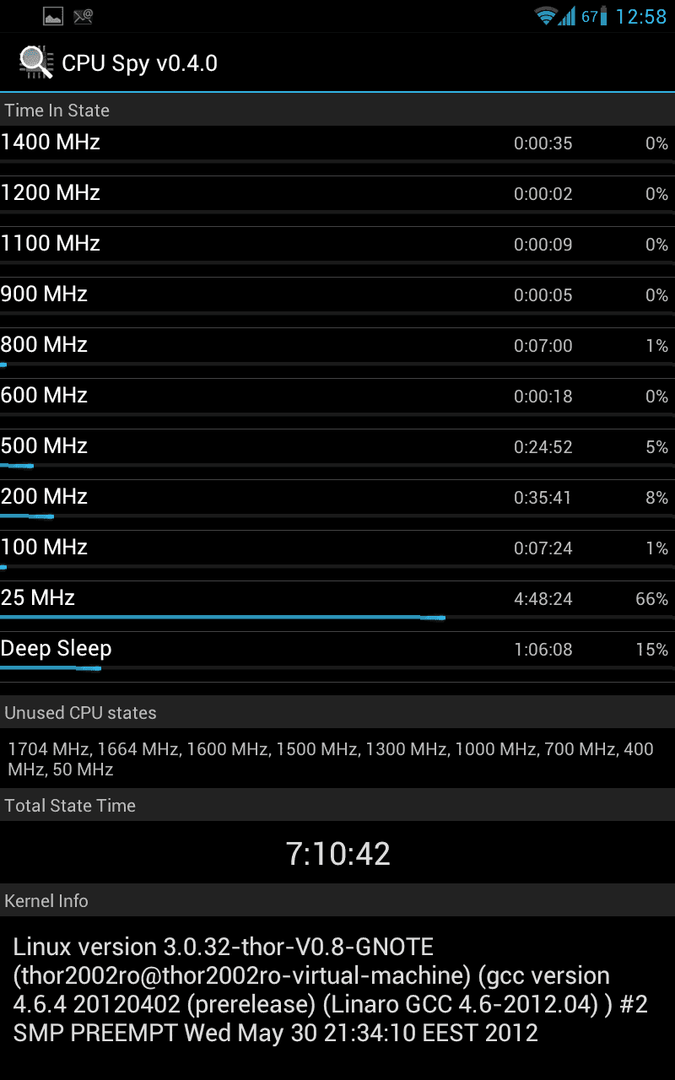

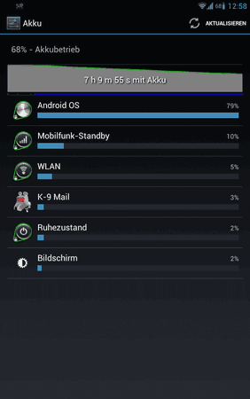

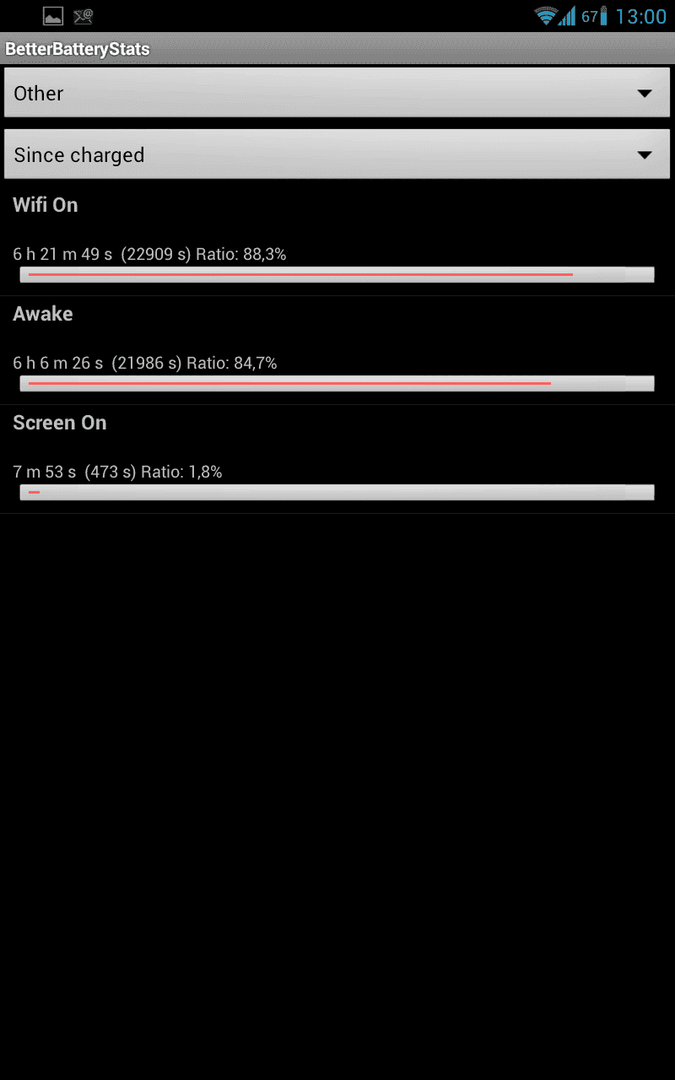

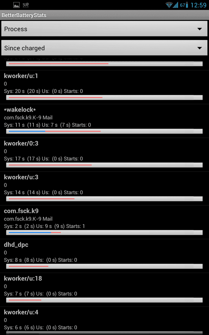

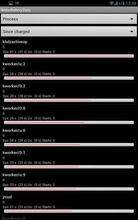

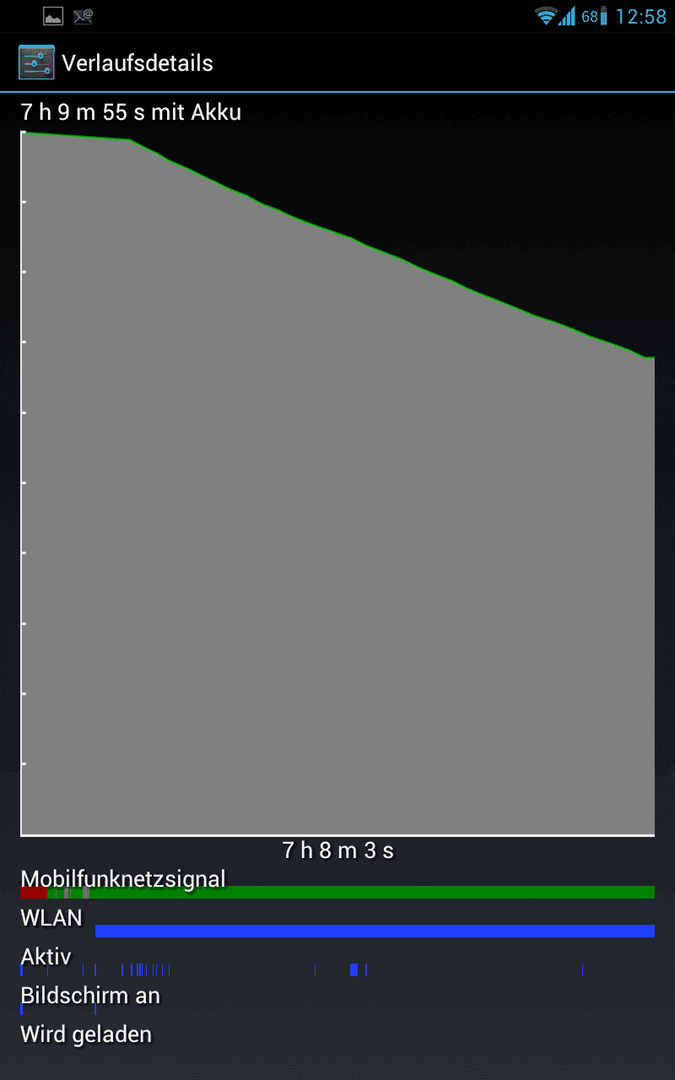

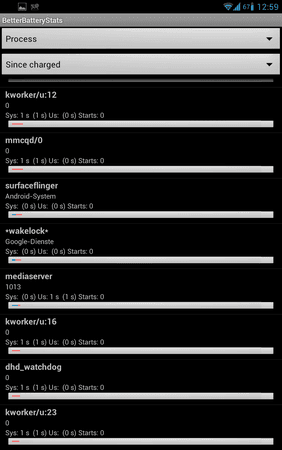

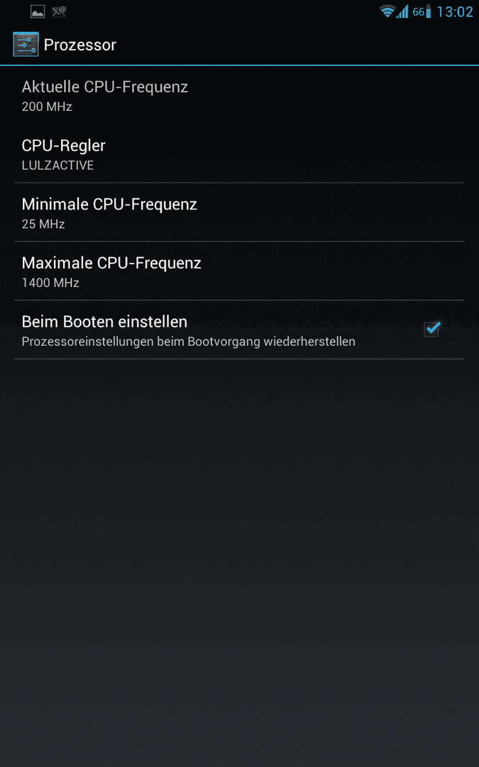

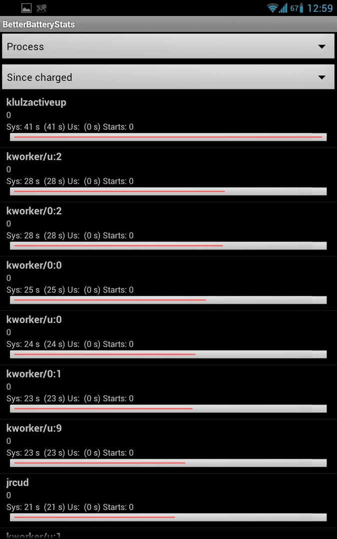

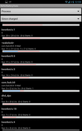

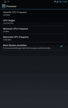

So, nun habe ich Thor drauf und da wieder den extremen Akkuverbrauch!
Und wenn man bedenkt das ich ohne UV auf 25 dann ständig auf 200Mhz gewesen wäre, wäre der Akku noch leerer!
Gesendet von meinem GT-N7000 mit der Android-Hilfe.de App
