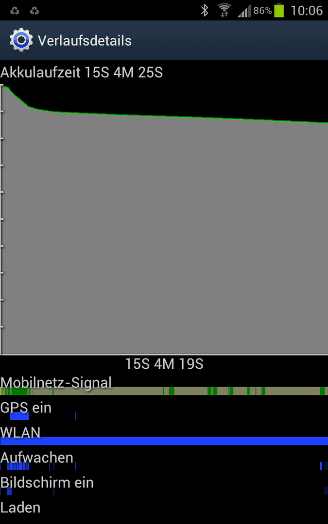

Beobachte das Note seit 4 Wochen und komme zu folgendem Schluss:
Akkuverbrauch ist bedeutend höher wenn ich viel unterwegs bin.
Ganz schlimm ist es, wenn ich die Berührungstöne aktiviert habe und das Note in der Hosentasche trage.
Lässt sich jederzeit reproduzieren!
Komme nun auf 92% bis 97% "Deep Sleep" und etwa 5% Akkuverbrauch pro 24h bei "Null Aktivität". Angefügt der Screenshot der letzten 15h.
Am Anfang habe ich via 3G etwas rumgesurft und ein paar Bilder geknipst. Die Camera-App verbraucht relativ viel Strom!
Mit diesem Akkuverbrauch bin ich nun rundum zufrieden.
LG
H.

....die meiste Zeit im Flugzeugmodus? :D
Ist ja kaum Mobilfunk aktiv gewesen...und das Display war auch kaum an.
Da ist der Kaum-Verbrauch ja kein Wunder... ;)
Hä? Mobilfunk und WLAN war dauerhaft an.
Is dat nicht nur da an, wo die grünen Striche sind?
Grauer Balken bedeutet mMn in dem Fall soviel wie "deaktiviert"?
Kein Flugzeugmodus! :scared: Mail aktiv.
Hier ist nur schlechter GSM-Empfang.
Leider meist nur 1 bis 2 Stricherl. :flapper:
Zugehörige Basisstation ist etwa 3099m entfernt und auch keine direkte Sichtverbindung.
LG
