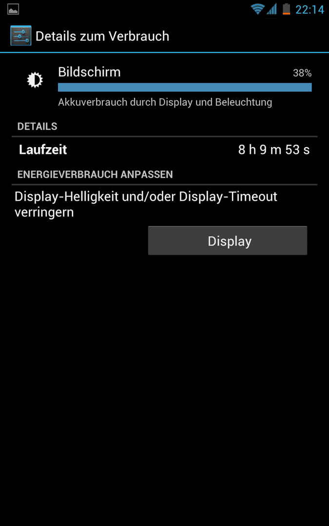

HD
93% bis 5% = 8h 9min 53sek Display ON:
Twitter, Tapatalk, TuneIn Pro 4h +/-, WhatsApp etwa 35min, Zattoo TV 40-60min, gesurft via Chrome und ca. 10min, Temple Run. fantastischer Wert! (UV + UC auf 1GHz / CM9)
Gib bei so aussagen mal mehr Screenshots dazu nur Display on ohne die anderen Bilder finde ich nichts sagend
Und das die zeit mir einen Standard Akku machbar sind glaube ich einfach nicht
Gesendet von meinem GT-N7000 mit der Android-Hilfe.de App
Ja Scheibbe nun ausgeschaltet am Laden.
