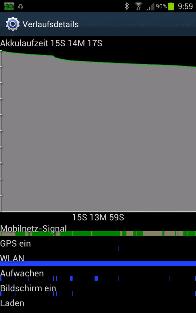

Das erklärt für mich den erhöhten Akkuverbrauch wenn ich unterwegs bin.
Anbei der Screenshot der letzten 15h.
LG
H.
Das ist völlig normal, weil sich das Note ständig in neue Zellen einbucht. Da ist der Verbrauch immer signifikant höher als wenn es nur zuhause rumliegt.
