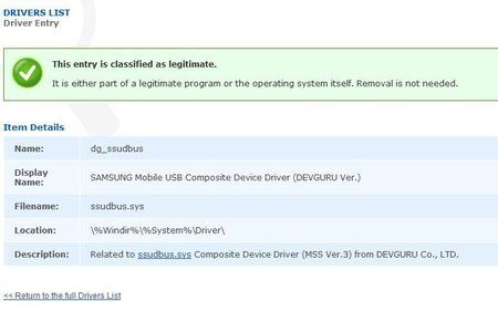

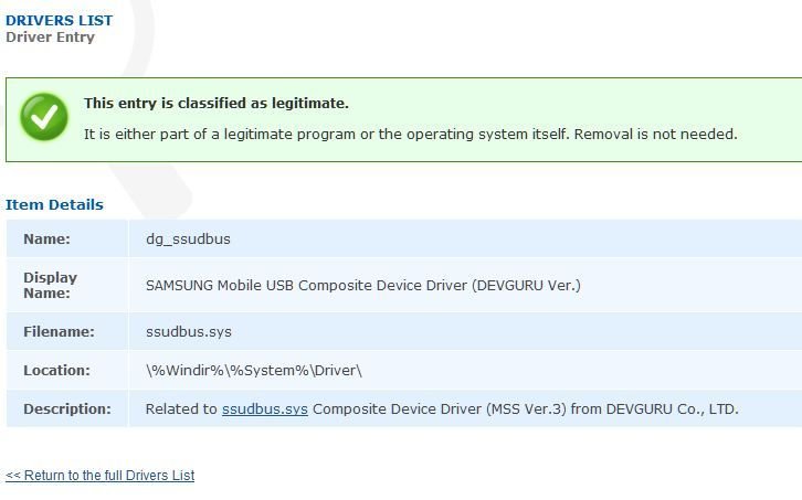

Wenn ihr dann mal einen Blick auf die Windows Ereignisanzeige wirft, bekomme ich die Fehlermeldung
"Treiber dg_ssudbus hat eine ungültige ID für das untergeordnete Gerät zurückgegeben"
"dg_ssudbus" ist gleich der Samsung Composite Treiber (siehe Anhang), demzufolge liegt das Problem an den
Samsung Device Treiber und nicht direkt an Kies, welche nur mit Kies installiert werden. ;)
Wenn bei Samsung angerufen wird, könnte man das vielleicht noch als genaue Fehlerursache nennen. :winki:
MFG
