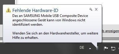

Hi, kennt das jemand?
attachment.php
Ich komme plötzlich nicht mehr über USB auf mein Note :scared: :confused:

Treiber für Note neu installieren ... oder Kies neu installieren? Lt. Google ein Hinweis auf fehlende oder defekte Treiber.
Flatratte
Reaktionen: hoosty
Hab ich schon 1x hinter mir heute. Aber probier ich natürlich nochmal... Ich hoffe es ist keine Hardware oder ein Flashunfall...
Gab mal einen reinen Treiber-Download, aber alles, was ich eben gefunden habe, war zu alt. Ich würde erst mal alles Samsung-mäßge deinstallieren, auch die Treiber, falls einzeln unter Software aufgeführt - bei mir sind sie es. Dann Neu-Installation.
*daumendrück*
Ratte
Reaktionen: hoosty
Ja den hab ich gefunden, ist von Cheezus. Hab ich jetzt auch so gemacht und nach 2-3 mal aus- und einstecken ist jetzt wieder alles OK.
Danke fürs Daumendrücken :D
