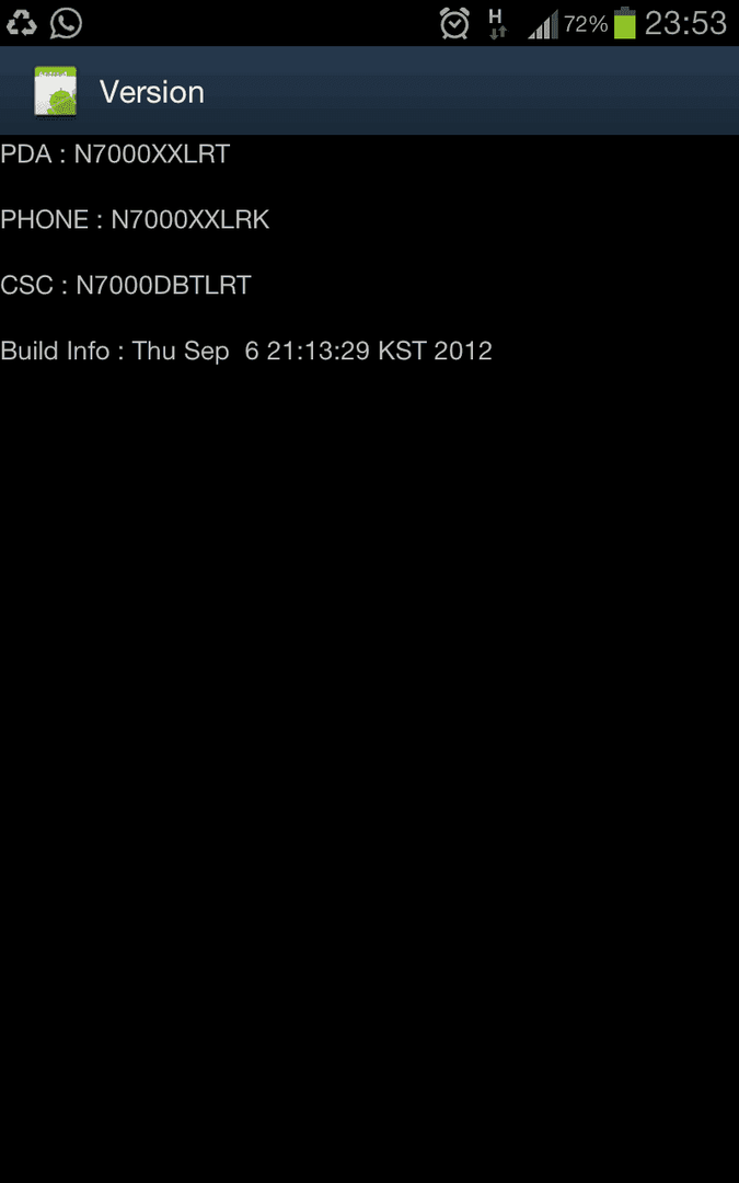

Tippe mal auf der Telefontastatur *#0*#
Dann erscheint ein Service Menü und unten links ist eine Schaltfläche für die Frontkamera.
Wenn diese dann immer noch nicht geht, gib mal deine Daten.
Auch wieder über den Telefonziffernblock *#1234#
und Daten Posten.

Ja das note habe ich gebraucht gekauft. Also den test hab ich schon gemacht. Da zeigt er immernoch kamera fehler an.
