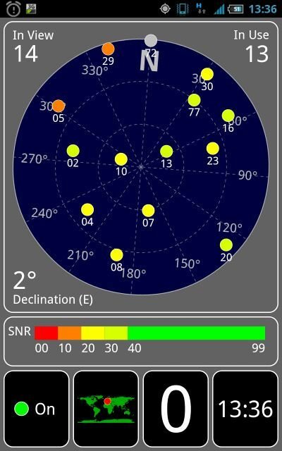

Wusste nie das das Note auch glonass kann...
Aber das bekomm ich an sats rein.
Gesendet von meinem GT-N7000 mit der Android-Hilfe.de App

Danke für eure Screenshots, das zeigt mir das GLONASS nicht generell ausgefallen ist :) Die 60er Sats müssten auch zu GLONASS gehören, eben alle höheren über 3x. Genaue Definition kenne ich aber nicht. "GPS Test" kann leider in der Übersicht nur für 12 Satelliten den Signalpegel und die Nummer anzeigen, tatsächlich sind es durch GLONASS aber einige mehr. Im Screenshot von Michael Mols sind es sogar insgesamt 17, auf die das Note gefixt hat. Ein Traum :)
Bisher hatte mein altes Note immer in ganz wenigen Sekunden Fix inklusive GLONASS. Da hatte ich noch nie länger drauf warten müssen. Dennoch hatte ich gestern Abend beim neuen Note auch mehrere Minuten gewartet, ohne jeglichen Erfolg. GPS kommt praktisch sofort inklusive Fix, aber nicht ein einziger GLONASS Sat kommt "In View". Es macht leider wirklich den Eindruck, als hätte mein neues Note keine GLONASS Funktionalität!
Die 17 Satelliten hatte es bei mir sogar im Büro am Schreibtisch, GPS beim Note ist unschlagbar!
Not(e)iert mit Tapatalk.

Hab mir dir app auch mal installiert. Hoffe ich kann dir mit meinen Screenshots auch helfen . Hab immer GPS an. Daher vll auch das Ergebnis nach 5sekunden.
Gesendet von meinem GT-N7000 mit Tapatalk
