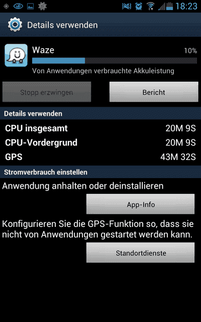

Das ist aber nicht nur mit Maps so. Ich habe Heute 20 min. mit Waze navigiert, eigentlich nur um die Staus zu umfahren. In der Akkuanzeige stehen bei Waze jetzt 20 min. und für GPS 43 min.?. Und das GPS Symbol kommt auch immer wieder, selbst wenn ich GPS ausschalte wenn es weg ist kommt es nach ein paar min. von selbst wieder. In der Statusleiste steht dann Suche wird ausgeführt, welche suche GPS ist aus?. Lasse ich es eingeschaltet kommt die Meldung wie bei hibernd.

Is ja spooky ! :blink:
Bei mir bleibt es dauerhaft aus...solange bis ich es über ne Anwendung wieder aktiviere.
Schonmal geguggt was in den aktiven Diensten geht...sprich was da gps-technisch funzelt ?!
PS: grade hier gelesen: nicht zufällig die GPSD Anwendung ?
Reaktionen: madbird
Ne ist nicht GPSD, aber Danke für den Link. Es passiert auch nicht immer, nur hin und wieder scheint sich beim beenden einer GPS App etwas im System zu verklemmen. Da hilft dann leider nur ein Neustart.
