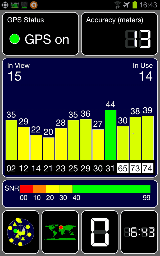

GPS ist seit ICS deutlich schlechter geworden,
der Empfang bricht seit 4.0.4 im Auto aber nicht mehr völlig ab.
Der Empfang (leider nur aus der Erinnerung) war früher wesentlich besser.
Selbst im Haus hatte ich damals einwandfrei Empfang, nun leider nicht mehr.
Der Screenshot ist aussen bei freier Sicht zum Himmel, einen besseren Empfang kriege ich nicht hin.
Das empfinde ich als ungenügend da der Empfang im Auto grenzwertig ist.

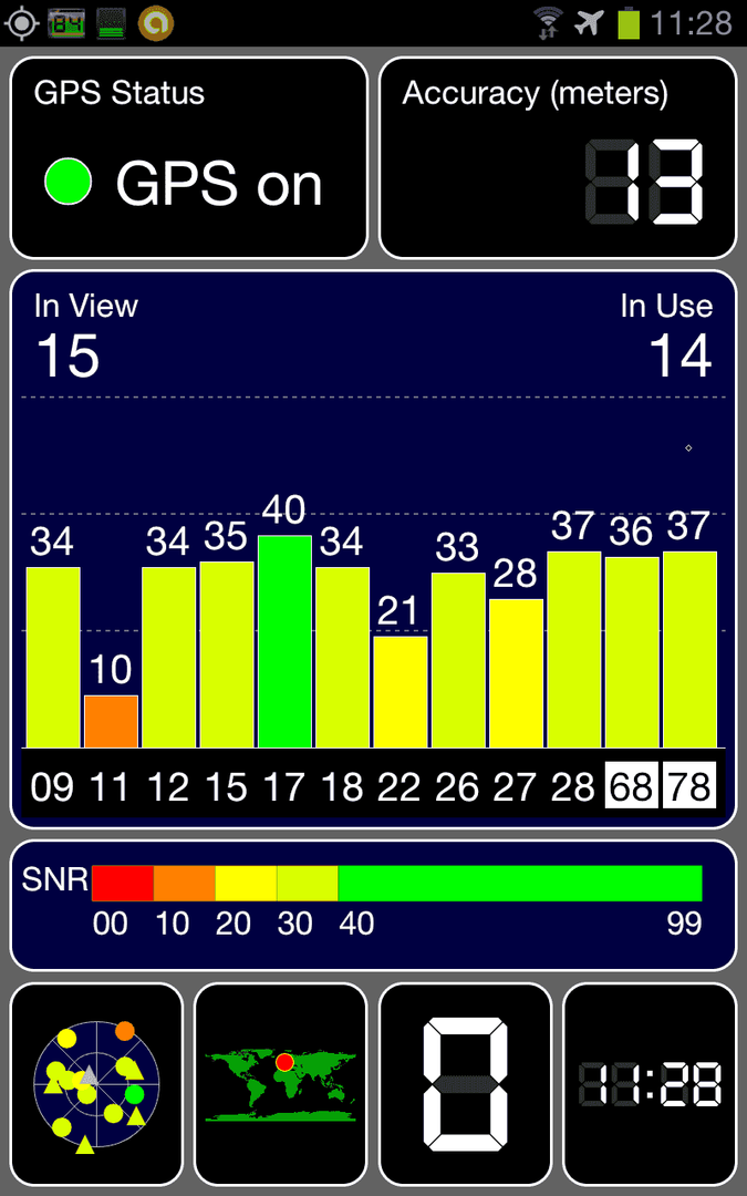

Wow. fast, aber daneben. ne ist gran canaria. GPS ist hier wirklich schlechter.
Kurz vor afrika ist ein geflügelter Satz weil hier alles etwas anders ist als in Europa und trotzdem funktioniert es irgendwie.
Mañana Mañana
Muchos saludos: Ich bin sowas von Note - geil :p
Aktuell sind eure Ergebnisse ggf. nicht repräsentativ. Zu Zeit haben wir wieder einen Sonnensturm. Das wirkt sich auf den GPS Empfang massiv aus. :D
