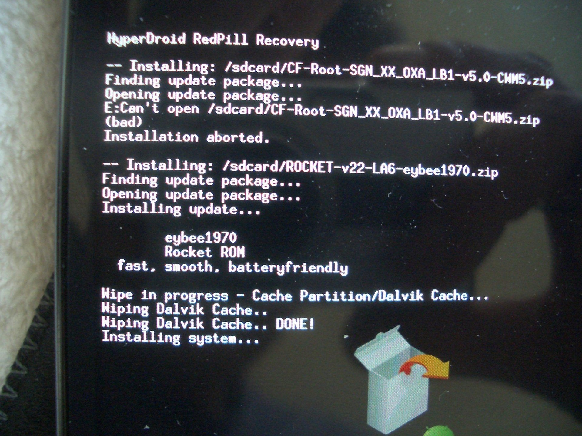

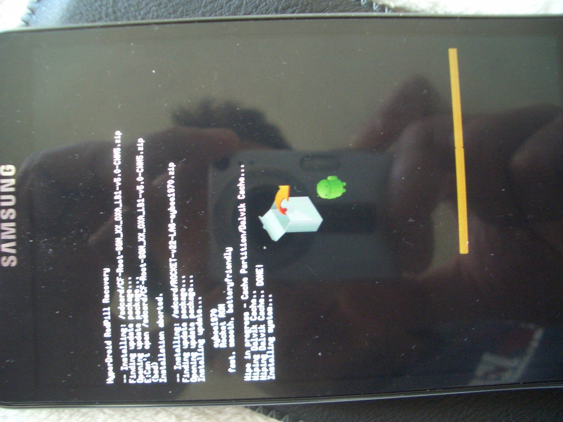

Danke für die Hilfe!! Bis jetzt konnte ich keine Rom über Zip aufspielen. Ich habe auf der Externen SD noch ein Rocket rom gehabt. Das konnte ich aufspielen bis meldung wie immer kam Update complete! Danach habe ich einen reboot durchgeführt aber es bleibt mit mit Logo Samsung Galaxy Note stehen stehen.
Ich warte jetzt mal bis ich die " zieh dir eine 3 teilige stockfirmware und die Q1_20110914_16GB.pit." geladen habe und teste es damit. Man das kann doch nicht sein!! Wo liegt hier das problem?
