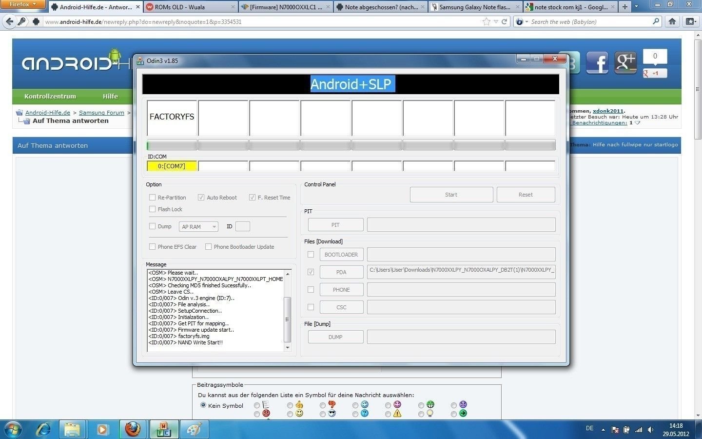

Wow Danke das ihr mir helfen wollt. Hier ein Screenshot und so steht das ewig.
Mein recovery menü startet mit fehler!

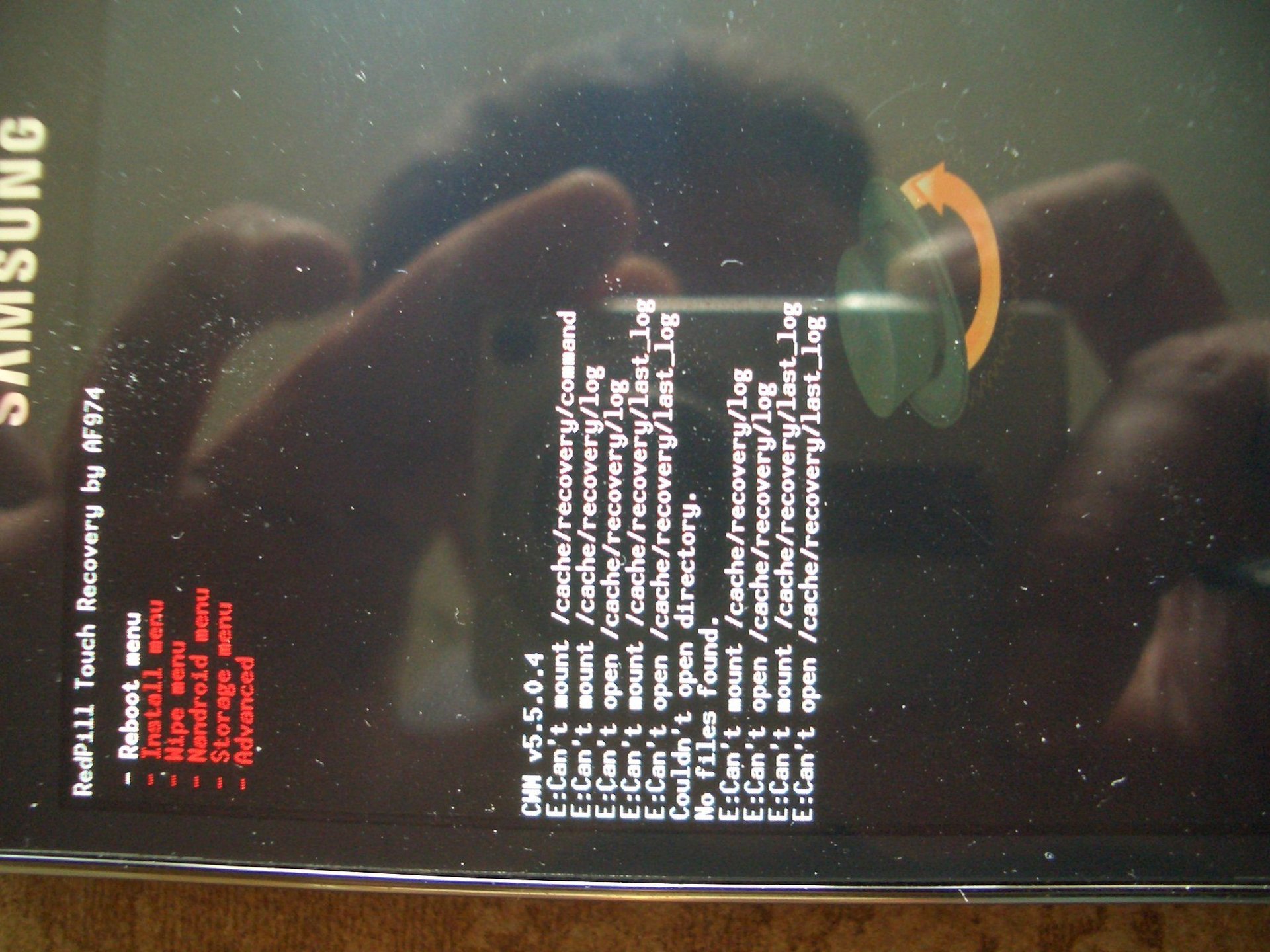

Danke habe den Abyss kernel im Rcovery aufgespielt. Schlag mich aber welches Backup soll ich aufspielen? Ich habe kein Backup im Recovery erstellt. Ich habe mit TitanBackup mal eins erstellt. Zumindest startet das note mit dem Schriftzug Galaxy note GT7000 nem Triangle und dann kommt ein Abyss Logo mit Loading. Wenn ich ins recovery gehe habe ich folgendes Bild.
Bringt das etwas wenn ich versuche eine dreiteilige SW über Odin zu flaschen?

Ich dachte, der Odin-Flash bleibt immer bei NAND-Write hängen ? Aber probier es ruhig noch, mehr Schaden richtet es nicht an.
Kein Backup gemacht, vor den CustomROMs ? Semi-ideal ... ;)
Auch wenn Du eins hättest, ist nicht gesagt, dass die Wiederherstellung noch ginge.

Mach uns mal ein Bild von deiner Fehlermeldung. Wird ein Fehlercode angezeigt?

Das kommt wenn ich versuche mit Odin eine einteilige N7000XXLPY_N7000OXALPY_N7000XXLPT_HOME.tar SW aufzuspielen will
<ID:0/009> Added!!
<OSM> Enter CS for MD5..
<OSM> Check MD5.. Do not unplug the cable..
<OSM> Please wait..
<OSM> N7000XXLPY_N7000OXALPY_N7000XXLPT_HOME.tar.md5 is valid.
<OSM> Checking MD5 finished Sucessfully..
<OSM> Leave CS..
<ID:0/009> Odin v.3 engine (ID:9)..
<ID:0/009> File analysis..
<ID:0/009> SetupConnection..
<ID:0/009> Initialzation..
<ID:0/009> Get PIT for mapping..
<ID:0/009> Firmware update start..
<ID:0/009> factoryfs.img
<ID:0/009> NAND Write Start!!
