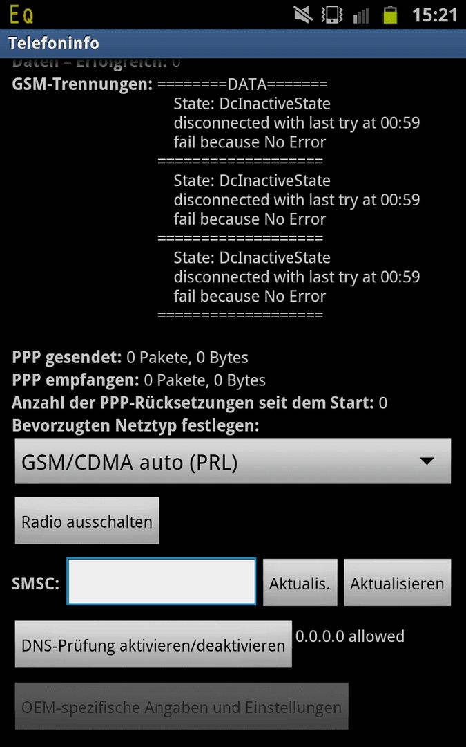

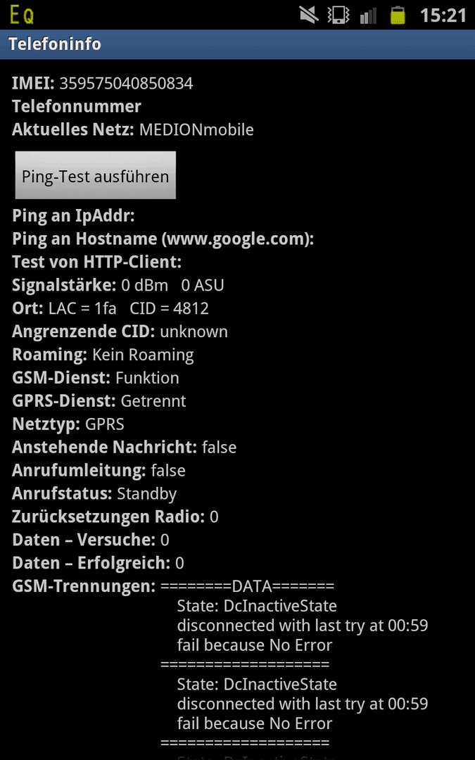

Kurz und knapp: Ich habe mit meinem Note keine mobile Internetverbindung.
WLan funktioniert, mobile verbindung NICHT.
Ich habe eine AldiTalk Monatsflat und die Option "Packetdaten" ist selbstverständlich AKTIVIERT.
Unter dem Code *#*#4636#*#* steht IMMER "GPRS-Dienst Getrennt"

-Samsung Kies erkennt nicht meine Firmware-Version, wenn ich das Note am PC angeschlossen hat, auch macht es kein Update, obwohl ein Kumpel von mir (hat auch ein Note) gestern das Note updaten konnte (ich habe das Note seit Freitag und eine andere Software Version als er). -> Gerät möglicherweise gerootet (hab das über Amazon Warehouse Deals gekauft und selber NICHT gerootet).

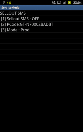

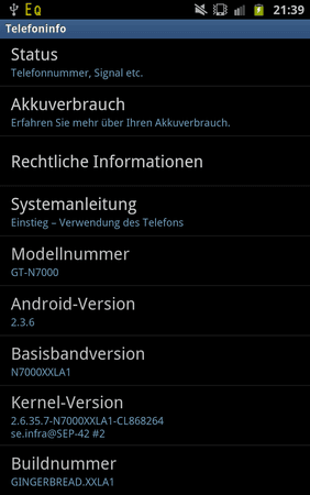

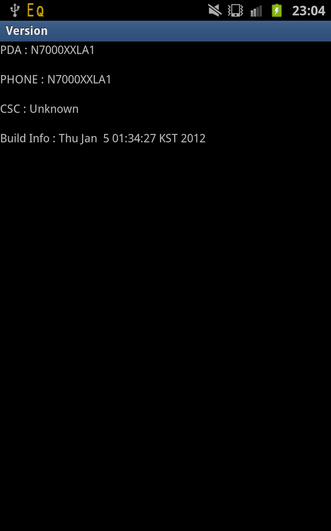

Gib mal
Code:
*#*#1234#*#*		Zeigt PDA, Phone, CSC, Build Info
*#*#4387264636#*#*	ServiceMode Sellout SMS, PCode, Mode
ein und poste den Output hier. Dann kann man erkennen, ob das Gerät für unsere Mobilfunkfrequenzen gebaut wurde.
Sind im Anhang.

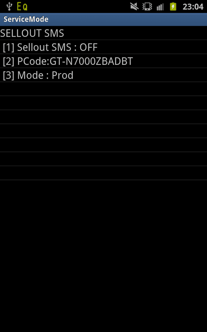

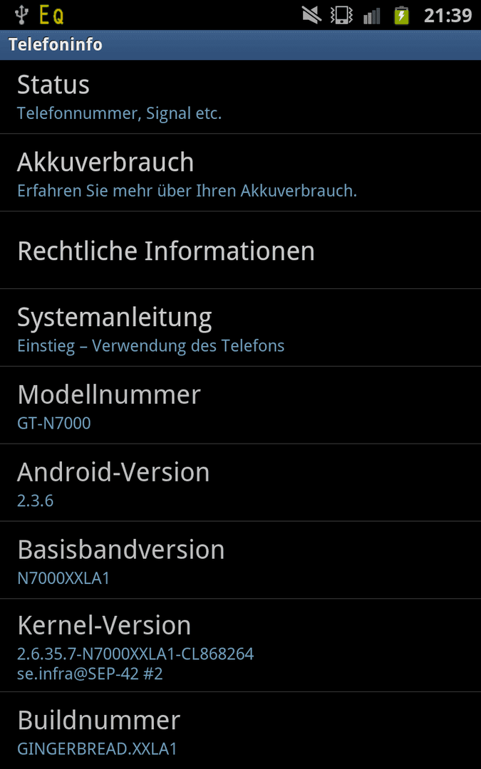

Hab vorhin nochmal mit dem Kumpel gesprochen, der auch das Note hat:
Ich habe genau die selben einstellungen wie er gemacht -> Er hat ne Verbindung, ich net.
Was noch merkwürdig ist: Bei ihm heißt die VPN "E-Plus Internet" (Standard) und bei mir "E-Plus GPRS Web" (Standard). Wir haben beide AldiTalk.
CSC unknown ... Da hat natürlich jemand großen Unfug zusammengeflasht. Der ProductCode deutet auf ein deutsches Gerät hin - wenn der nicht auch manipuliert wurde.
Sorge also als erstes für eine vollständige Firmware auf deinem Gerät. Flashanleitungen gibt es in den FAQ. Dann sehen wir weiter.

Ich hab bei PDA/Phone N7000NXXLA1 stehen.

Ich hab in der schule mal die Simkarte von nem Kumpel (voderfone) eingelegt und siehe da: er hatte sofort eine Internetverbindung...
Dh. das Problem liegt an der Simkarte. Nicht an der Software. Ich werde da heute mal nochmal bei Alditalk anrufen und denen das sagen.
