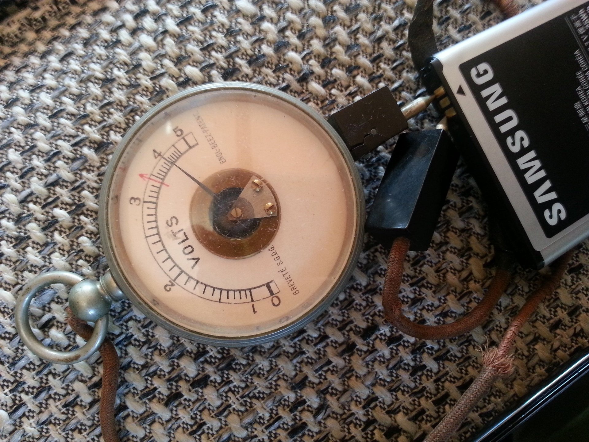

bin mal rüber zu Opa und hab mal gefragt ob er ein Messgerät für mich hat ... für die Elektrik freaks dacht ich mir muß ich unbedingt ein Bild davon einstellen :)
aber nun sind 4 Volt nicht unbedingt ein schlechter wert :blink:
Ich hab schon etwas angst vor morgen wenn der Ersatz Akku kommt und es immer noch spinnen sollte.

Geiles Messgerät :D
lg
Die Spannung ist mit 4,0 Volt o.k. Da sollte das Note eigentlich damit laufen. ~ 80% Ladestatus
Das sagt aber natürlich nichts über die verbliebene/ bereitstehende Kapazität aus. Das kann kurzzeitig klappen aber, sollte der Akku einen weg haben, kann die Spannung schnell einbrechen, und das Note geht aus.
Erst der neue Akku wird wohl tatsächlich Aufklärung bringen.
HOPE !
LG
