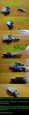

To98 schrieb:
Ich denke, dass sich das einschicken auf jeden Fall lohnt!
Nur ne Idee:
Frage was halten denn die "Wissenden" vom "Link-Stecker" (soll nach Brick den Lademodus zwangsläufig wieder anstoßen) Ich weis hier wird im Lademodus irgendwo gestoppt, aber wäre das nicht zumindest einen Versuch wert bevor man für längere Zeit einschicken muss ?
Ich meine das Teil im Anhang (Foto), welches es meines Wissens auch fertig zu kaufen gibt.
Aber nicht gleich erschlagen, falls Jemand anderer Meinung ist ...
