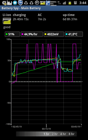

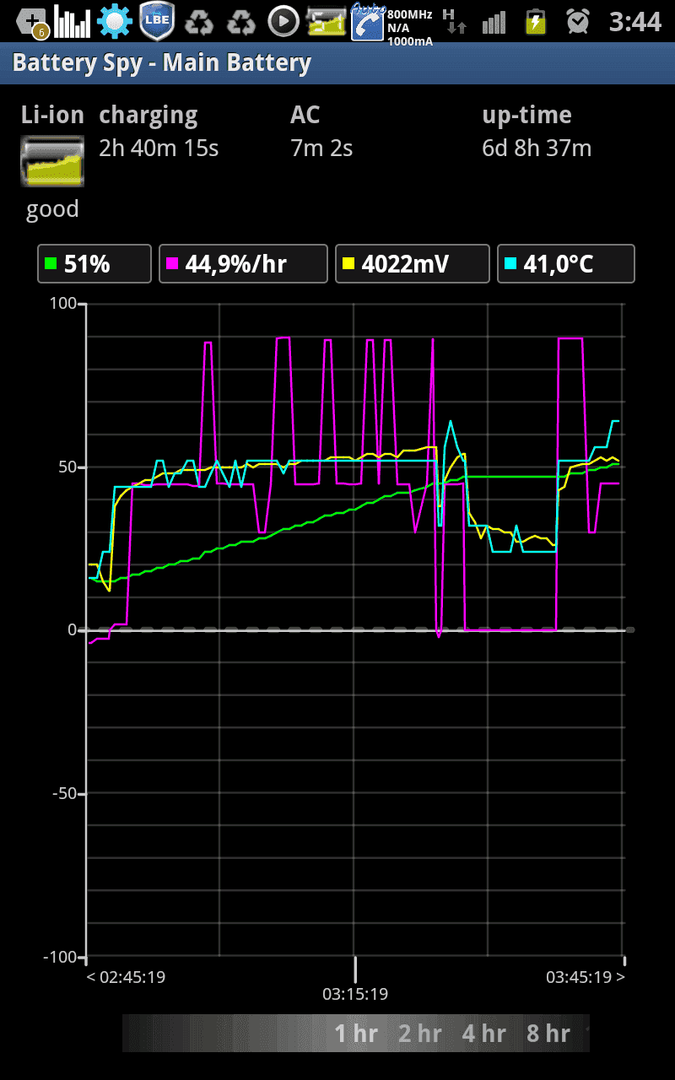

Ich habe das Kabel vor mir, und zur Probe angeschlossen.
Die Diagramme sagen dir als Fachmann vermutlich genug von wo bis wo welche Spannung Lade und Entlade-Strom fehlen, und wo wieder geladen wird.
Es wurde NUR DAS KABEL AUSGETAUSCHT und wieder zurück zum weiterladen..(Grüne % Linie.)
Frag mich jetzt bitte nicht, was an dem Kabel falsch ist, ich schicke es Dir aber bei unerträglicher Neugier Deinerseits ;) gerne zu, da ich keine Lust kabe in den Micro-USB´s rumzupopeln.:thumbdn:
HTC-Adapter blieb immer gleich.

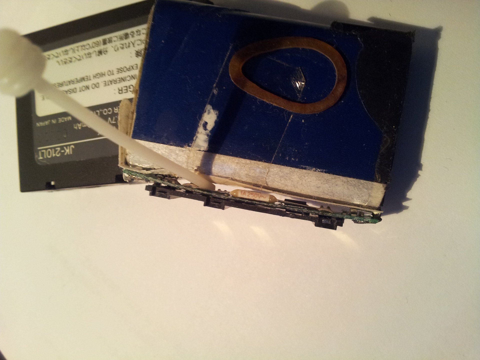

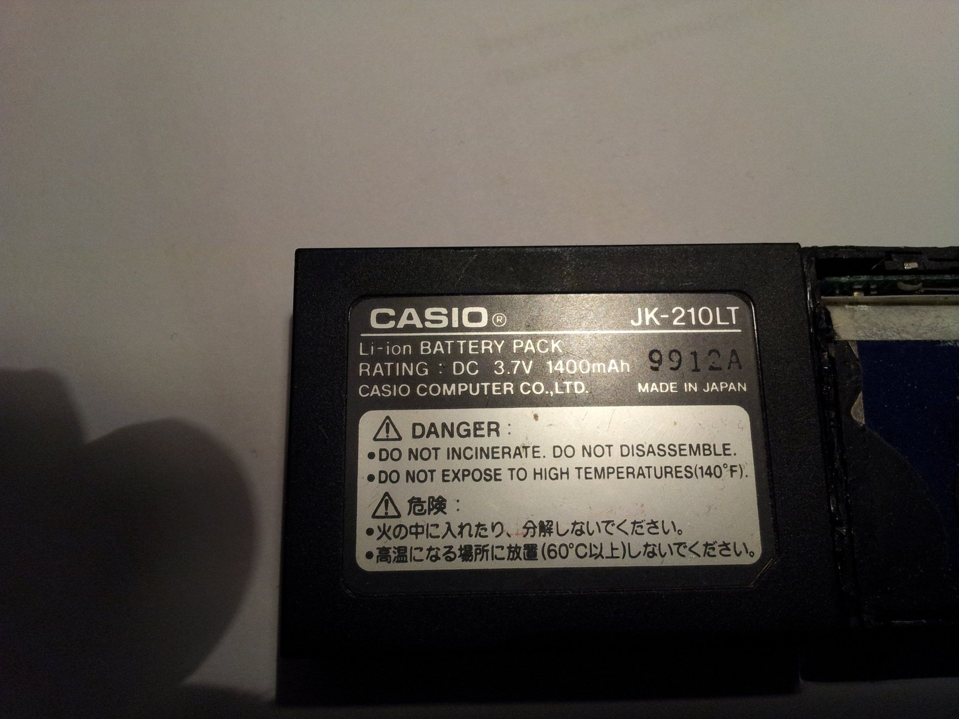

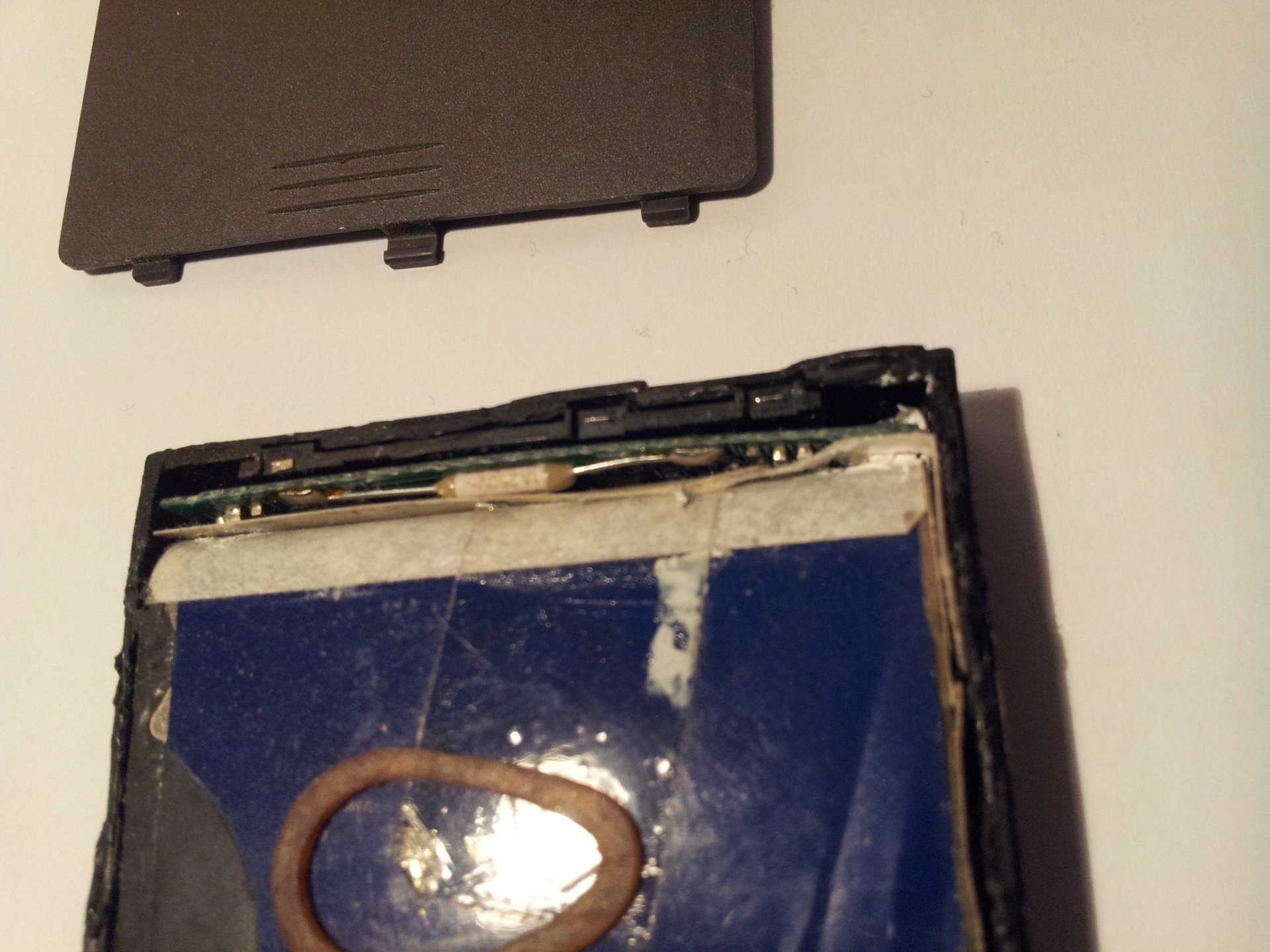

Ich schrieb von Erinnerung an Accus wie dem Abgebildeten reparierten für´n Pocket-PC mit NTC, Regelplatine und 3. Anschluß des kompletten Accus nach außen.
Mir ist auch eine Diskussion im HTC-Forum "AT" in Erinnerung, nach der bei diversen Orginalnetzteilen Widerstände im Adapter verbaut waren, die über den (Mini-USB) beim Anschließen den Ladestrom erhöhten, damit Fremdadapter keinen zufriedenstellenden Ladestrom lieferten. HTC hat übrigens auch in seinen Touch-pro-Geräten 12 ! polige mini-USB-Gerätebuchsen verbaut, um zusätzliche Adaption von Video-Out usw möglich zu machen. (Externer Zusatz)... Du siehst, es gab genug alternativen und Du musst Dich nicht in Dem festbeißen, was Dir "Spanisch" weil "unnormal" vorkommt ;o)
Nicht zu verwechseln ist das natürlich alles mit der Inneren Accubeschaltung, da war es so, daß im Accugehäuse einzelne Accuzellen separat geregelt wurden, damit die Last und Ladung gleichmäßig verteilt wurde, um die einzelne Zelle vor über- und tief-Entladung zu schützen.
Aber das alles ist ja die 10 Jahre alte Uralttechnik aus den Anfängen der Li-Ionen-Technik, die sich heute grundlegend erneuert hat.;)
Weißt Du wie man es heute macht? Regelt man die Belastung der einzelnen Zellen immernoch im Accugehäuse (natürlich über IC´s heutzutage) ? Das Problem kann man doch nicht extern lösen, oder inzwischen doch? :confused2:
Ich habe ganz aktuelle technische Unterlagen noch nicht gelesen, da es mich nicht mehr so wirklich interessiert.
(Man hat ja noch sein Leben außerhalb des Smartphone-Hobby´s)

Bernd35 schrieb:
Mag sein, daß der Accu vom Note keinen NTC hat, Li-Ionen-Accus früherer Pockets schon.
Was aber nützt das in diesem Thread?
Aber warum? Warum schreibst du das überhaupt? Wenn du deinen Beitrag 1269 vielleicht nochmal liest, wirst du feststellen, dass du jede Menge (fettgedruckter :rolleyes:) Warnungen, Hinweise und Ratschläge verteilst, die auf gut deutsch gesagt, dem Fragesteller bez. des Notes gar nichts nützen - weil sie mit dem hier besprochenen Gerät nichts zu tun haben ... sorry, das versteh ich halt nicht.
Das ist doch hier aber völlig irrelevant. Wenn du die konkrete Technik vom Note nicht kennst, kannst du hier auch nichts dazu sagen - so einfach seh ich das.
Nein kann man nicht und die sogenannten 'Balancer' haben nach wie vor die gleichen Aufgaben ... vorausgesetzt natürlich, es gibt überhaupt mehr als eine Zelle, was mir wiederum bei keinem Handy oder Smartphone bekannt wäre :). Insofern sind Balancer auch kein Thema, wenn man andere Phones mit einbezieht.
Wie gesagt, ist dein gutes Recht, aber warum verfasst du dann Posts wie 1269? Die Leute glauben das und verbreiten es evtl. noch und mit Verlaub, bezüglich des Note stimmt da so gut wie nichts :).

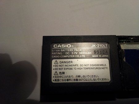

Beigefügtes Foto zeigt (extra für Dich) die INNENBESCHALTUNG des vor 5 Jahren erneuerten Accu´s (Cassiopeya-PPC, den Begriff Smartphone gibts ja noch nicht so lange: "WIKI weiß seit wann").
beim genaueren Hinsehen erkennt man, daß es sich hier NICHT um eine "Balance"-Schaltung (Funktion wie von mir angedeutet) handelt, (da nur 2 INTERN-ACCU-Anschlüsse) sondern vermutlich um die Anpassung des EIGENTLICHEN Accus (Strombegrenzung evtl. NTC-Temperaturbegrenzung) an seine Umgebung, welche schaltungsmäßig im sog. Accu, (in Wahrheit aber im Gehäuse + Electronic + "nackter Accu" ) steckt .
Habe ich falsch erinnert, weil ich an einer Balance-Schaltung (Übrigens ein sehr treffender Begriff) von einem Laptop-Accu schonmal nen Fehler suchte.
Ich hoffe Du kannst damit leben. ;)
