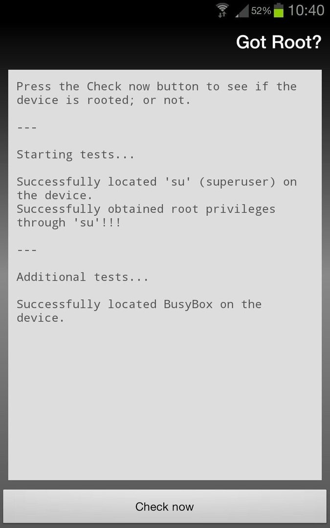

Hallo ich habe mein Note gebraucht gekauft es sollte eigentlich wie aus dem Laden sein. Könnt ihr mir anhand des Bildes sagen ob er gerootet wurde?

Obtained root ist schon ein ziemlich deutliches Zeichen ;)
Reaktionen: MichelFell
Na toll genau das wollte ich nicht. Es sollte einfach original sein. Bekomme ich denn trotzdem die normalen Updates von Samsung und Android? Danke.
So wahrscheinlich nicht. Lies Dich etwas ein und flashe Dir die Aktuelle ICS über Odin PC.

Ja, es ist gerootet.
Wenn es die Stock Rom ist, dann bekommst Du die Updates.
Btw. Was spricht gegen Root?
Sent from my Galaxy Nexus
Klar hat es Root, aber er schreibt ja das er kein Root möchte. So, um das Root zu entfernen soll er halt (nachdem er sich eingelesen hat) die aktuelle ICS mit Odin PC drüberbügeln, dann hat er was er will: kein Root.
Ich möchte es einfach wie es original von Samsung war! Wird es denn so sein wenn ich das ics mit odin drüber laufen lasse? Finde es echt das letzte. Habe das Handy bei ebay ersteigert und dort wurde kein Wort davon erwähnt. Ist aber schon 4 Monate oder so her. Naja Danke euch
