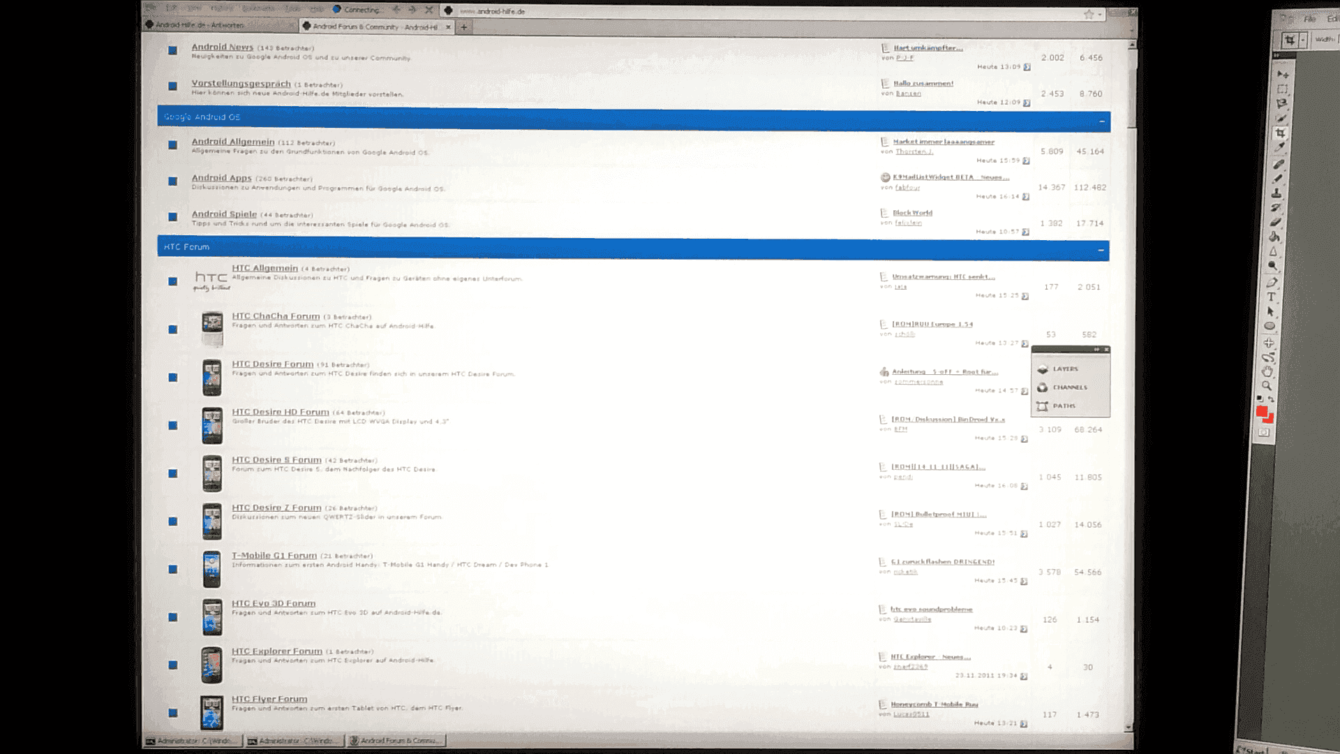

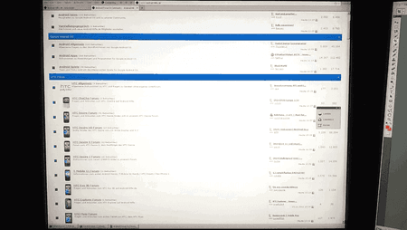

Also, ich habe jetzt mal den gleichen Ausschnitt bei 720p und bei 1080p gefilmt und hier sind zwei scharfe Screenshots. Was soll dort jetzt nicht korrekt gelaufen sein :confused2:

-=Ryo=- schrieb:
PS: Merkwürdig ist aber das bisher 4 Nutzer angekreuzt haben das es bei Ihnen nicht so ist.. Scherzkekse? Denn geäußert haben sie sich nicht.
Da deine Fragestellung: Ja, es vergrößert sich, aber NEIN es wird nicht unscharf - nicht ermöglicht ist das doch die einzig richtige Antwort... und geäußert haben sich doch mehrere...

Es handelt sich um Screenshots. Ich habe jeweils genau den gleichen Ausschnitt gefilmt, natuerlich UNTERschiedliche Entfernungen.
