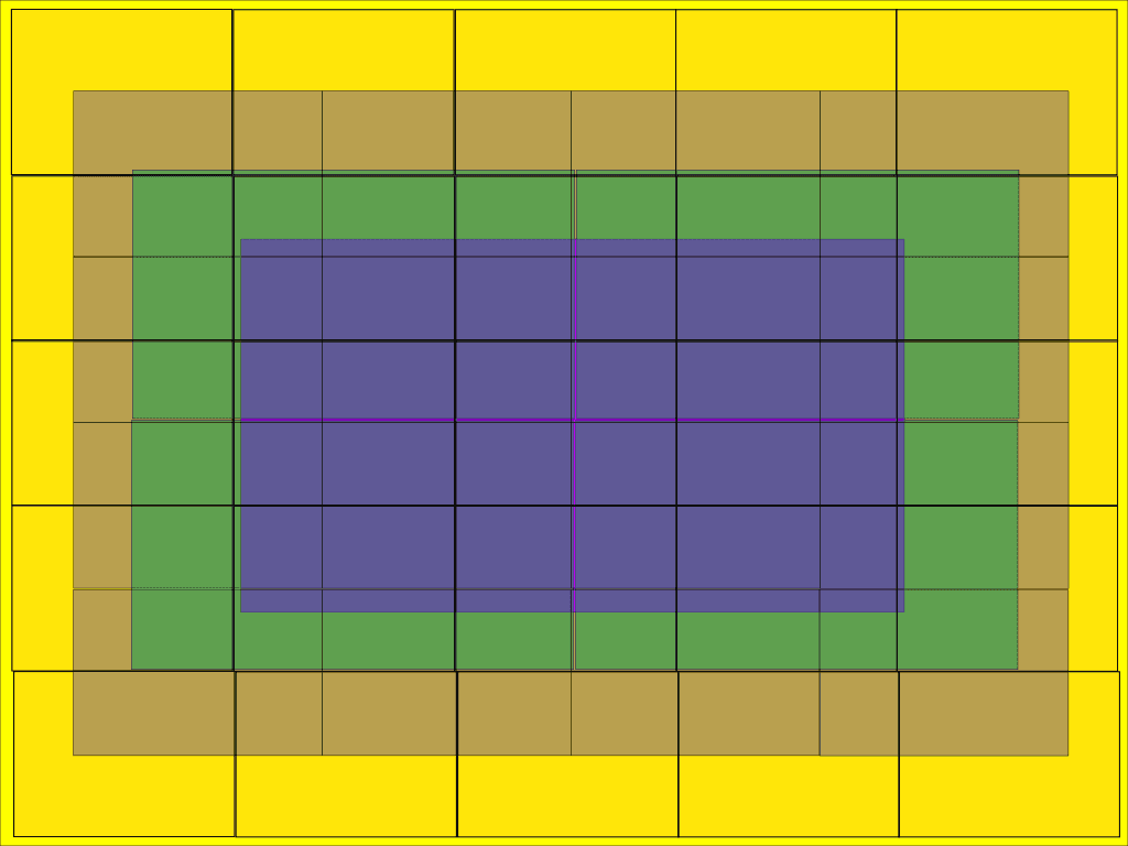

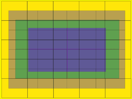

Vielleicht kann ich ja etwas Licht ins Dunkel bringen.....
Da wird nix gezoomt gecroppt oder sontiges.
Es ist einfach die Aufteilung des 8MP-Sensors 3264 x 2448 (Gelb)
Also HDTV / FullHD hat 1920 x 1080 Pixel passt nur einmal auf den Sensor (Violett)
NormalHD hat 1280 x 720 passt 2x2 fach rauf (grün)
Tv (NTSC) Auflösung hat 720 x 480 passt 4x4 fach rauf (braun)
VGA Auflösung hat 640 x 480 passt 5x5 fach rauf. (Maisgelb)
Die benachbarten Pixel werden einfach zusammengefasst. Leider erhöht sich nur bedingt die Lichtempfindlichkeit.
Wer also den größten Weitwinkel in den Videos haben möchte nimmt 640x480.
Ich für meinen Teil mache den Kompromiss zwischen Winkel und Auflöung bei 1280x720. Das sieht immer noch Top aus und hat auch ausreichend Fp/s
Ich hoffe es hilft dem einen oder Anderen zum Verständnis.
