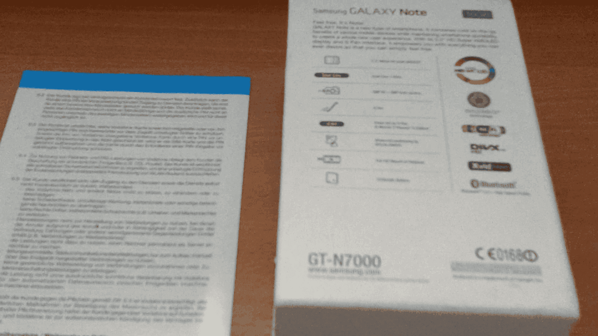

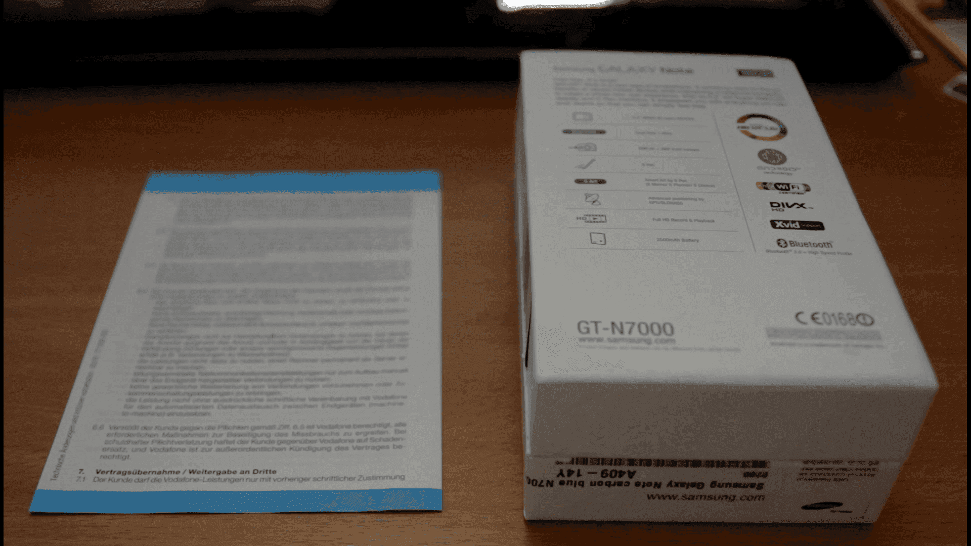

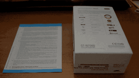

Hat das noch jemand von euch und kann das Bestätigen?
Folgendes:
Wer FullHD Videos aufnehmen will erwartet in der Regel eine höhere Bildauflösung wie bei niedrigeren Auflösungen.
Beim Note ist es jedoch so:
Solband man von 720p auf 1080p schaltet wird das Bild vergrößert. Es wird scheinbar hineingezoomt.
Ich dachte erst es wird nur gecropt (ein kleinerer Teil des Sensors genutzt).
Denn dadurch wird das bild auch gezoomt (Video DSLR Kameras machen das so).
Aber zugleich scheint die Bildschärfe abzunehmen und das Bildrauschen sich zu vergrößern.
Wer nur 720p also 1280x720 nutzt hat einen weiteren Blickwinkel und scheinbar auch schärfere Darstellung.
Das habe ich mal bei Samsung gemeldet.
Hier das Resultat:
Das von Ihnen genannte Phänomen ist uns bisher nicht bekannt. Wir haben IhrenFall zur Prüfung an die
dafür zuständige Fachabteiluing weitergegeben und werden uns zeitnah bei Ihnen melden.
Wie ist es bei euch?
Habt Ihr bei 1920x1080 denselben Bildausschnitt wie mit 1280x720 Videos und eine höhere Bildschärfe, oder ist es bei euch genauso?
Und Habt Ihr Samsung schon deswegen mal angeschrieben wenn es so ist?
Samsung Kontakt:: https://contactus.samsung.com/customer/contactus/formmail/mail/MailQuestionProduct.jsp?SITE_ID=6
Edit: Zum Vergleich noch 2 Screenshots einer Video-DSLR (die mit der geringen Tiefenschärfe (der Nachteil des großen Sensors ;) )
UPDATE1 24.11.11 13:40
Mittlerweile kommen wir der Aufklärung näher.
-Bei gleichem Abstand wird das Bild aufgezoomt und scheinbar verrauschter und unschärfer
-Allerdings, wenn man denselben Bildinhalt darstellt (Abstand vergrößern) wirkt die FullHD Aufnahme in der Tat höher aufgelöst!
-Daher wird möglicherweise doch nur weniger Sensorfläche genutzt, z.B. 1920x1080 Pixel nativ, was einen Hardwareseitigen Crop zur folge hat.
-Dadurch vergrößert sich der Zoom gegenüber 720p mit ca. 30mm Brennweite auf ca. 64mm Brennweite im FullHD Modus
Informative Antwort seitens Samsung steht natürlich aus, wenn das so ist, dann wäre es doch echtes FullHD, lediglich die Information das sich die Brennweite vergrößert fehlte dann.
PS: Merkwürdig ist aber das bisher 4 Nutzer angekreuzt haben das es bei Ihnen nicht so ist.. Scherzkekse? Denn geäußert haben sie sich nicht.
UPDATE2 25.11.11 19:22
Scheinbar haben alle die für "Bei meinem Note ist es nicht so" gestimmt haben, nur gemeint das bei Ihnen das Bild ebenfalls gezoomt erscheint, jedoch schärfer ist... wenn sie den Abstand erhöhen und den selben Bildausschnitt haben wie bei 720p ...
Allerdings war ""Nein, bei mir ist das nicht so (Note)" eigentlich dafür nicht die Korrekte Antwort auf die Frage "1920x1080 wirkt unschärfer und hineingezoomt gegenüber 1280x720"
Denn ein Nein bedeutet das die Frage mit Nein beantwortet wird, nicht nur ein Teil der Frage... daher lieber entsprechend im Thema schreiben wenn eine Antwortmöglichkeit nicht existiert (Logik ...)

Wie es aber eigentlich aussehen sollte (weil es bei allen reinen Kameras so ist) siehst Du ja an den Vergleichsfotos. Der Ausschnitt ist identisch und bei der höheren Auflösung ist das Endergebnis höher Aufgelöst.

Naja ok Du evtl, weil Du schreibst es werden mehr Details aufgezeichnet. Meine Screenshots beweisen ja das Gegenteil. Rings herum fehlen eine menge Details, die Details in der Bildmitte sind viel matschiger.
Niemand erwartet von einem Handy den Detailreichtum einer 2.000.-EUR Kamera, aber zumindest das bei Nutzung der höchsten Auflösung zwei dinge eintreffen.
1. Der Bildausschnitt bleibt gleich
2. Die Physikalische Auflösung vergrößert sich.

Gerade mal auf die schnelle getestet.. das es im 1080p Modus "reingezoomt" ist stimmt. Allerdings erkennt man auf dem 1080p Video doch ein ganzen Stück mehr als auf dem 720p Material.. Wer's nicht glaubt:
720p
Galaxy Note 720p - YouTube
1080p
Galaxy Note 1080p - YouTube
( Und nicht vergessen auch die jeweils höchste Auflösung auszuwählen ;) )
Das mit dem "reinzoomen" kann ich mir so vorstellen: Der Sensor hat eine Auflösung von 3264x2448.
Das Reicht wunderbar um für 1280x720'er Video jeweils 2x2 Pixel für einen Pixel runter zu rechnen (2560x1440, zwecks Rauschverminderung etc), für 1920x1080 fehlen da noch ein paar (3840x2160), und bevor das ganze jetzt linear runter gerechnet wird (und dadurch verschwommen wirkt) nimmt die Software halt 1920x1080 Pixel aus der Sensor-Mitte.
Reaktionen: Hagbard235 und brotbuexe
Unterschiedliche Abstände zu nutzen ist aber auch doof... aber dennoch danke. Werde das auch mal testen. Würde dann wohl nur bedeuten das der Autofokus nicht greift und deswegen das nahe so unscharf ist, weil der Fokus auf eine größere Distanz abzielt.
Denn bei meinen Testclips war es ja so das 720p schärfer ist. Allerdings auch aus demselben Abstand getestet. Wenn der Bildausschnitt identisch sein soll muss ich das nochmal neu machen morgen.
Danke für den Hinweis!
Guten Morgen, zusammen!
Ist es denkbar, dass im System nur der 1080p und 720p Modus vertauscht sind? Also bei 1080p-Einstellung eine 720p-Aufnahme statt findet und umgekehrt? Dann sollten die Videos in der 720p-Einstellung ja auch mehr Speicher verbrauchen. ist also einfach zu testen.
Dem ist leider ncht so. Das 1080er ist größer.
720p
1080p
Das man auf dem Video mehr sieht, liegt ja an der Vergrößerung. Wenn es näher ist, dann erkennt man auch die Schriften besser.
Ich halte Borsty's Erklärung auch für die Wahrscheinlichste.
So hab das mit identischen Bildausschnitten mal angeschaut.
Scheint wirklich so als sei die Auflösung ein Kleinwenig besser wenn man ein paar Meter (schätze so 2) zurück geht und somit im FHD Modus denselben Bildausschnitt hat.
Bleibt nur noch die Frage wieso von ca. 30mm (720p) auf ca. 64mm (1080p) gestellt wird.
So ein dezenter Hinweis ala (FullDH Video (bei größerer Brennweite als 720p Video) wäre nett gewesen.
Zumindest können wir jetzt wohl sagen das die Auflösung wirklich etwas besser wird, Vorrausgesetzt man verringert den Abstand und sorgt so für denselben Bildausschnitt wie im 720p Modus !
PS: Das Croppen der nativen Pixel des Sensors wäre im übrigen wirklich eine Möglichkeit, vielleicht sagt Samsung ja mal was dazu. Allerdings ist der Sensor dann so klein, das die schärfe bei gleichen Abstand eigentlich nicht abnehmen sollte... hmmm irgendwer bemängelte mal den AF seit er auf 2.3.6 upgedatet hat... Ich hatte nie 2.3.5
