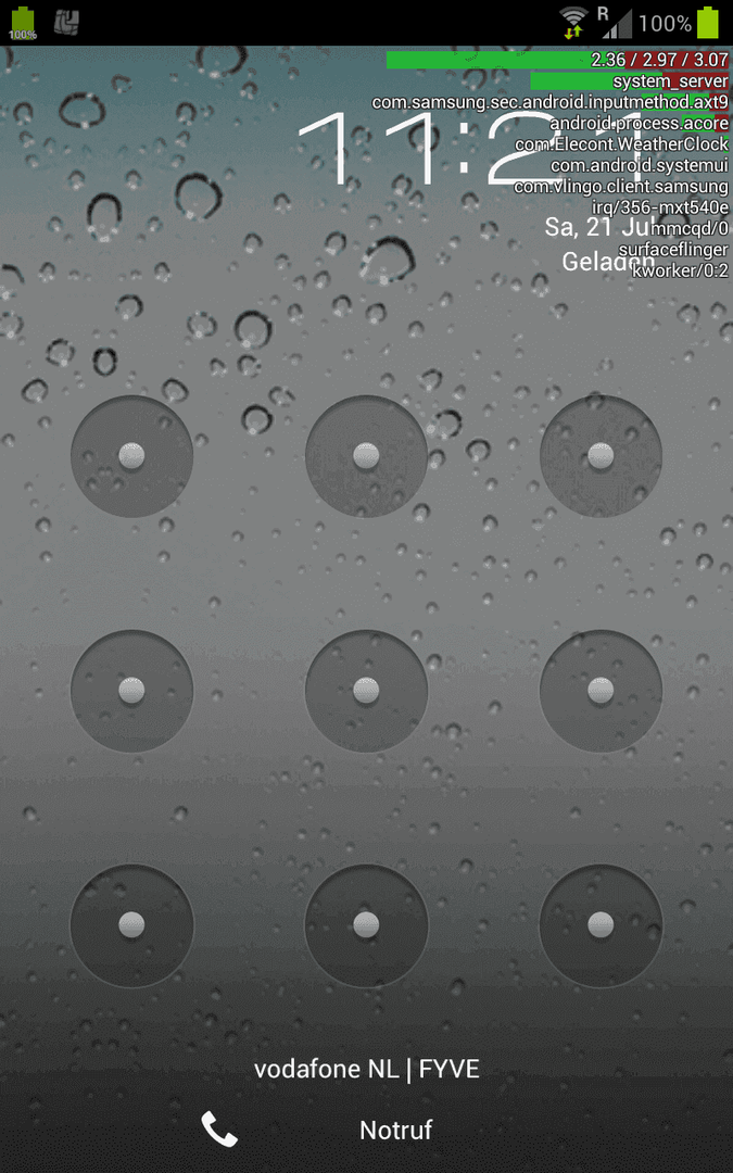

Leider zu früh gefreut, siehe Screenshot.
Fehler auch in ICS 4.0.4 vorhanden. Ich habe im ersten Post einen Nachtrag geschrieben für alle, die nicht alle Seiten durchlesen wollen, um das Problem nachzuvollziehen.
Damian
