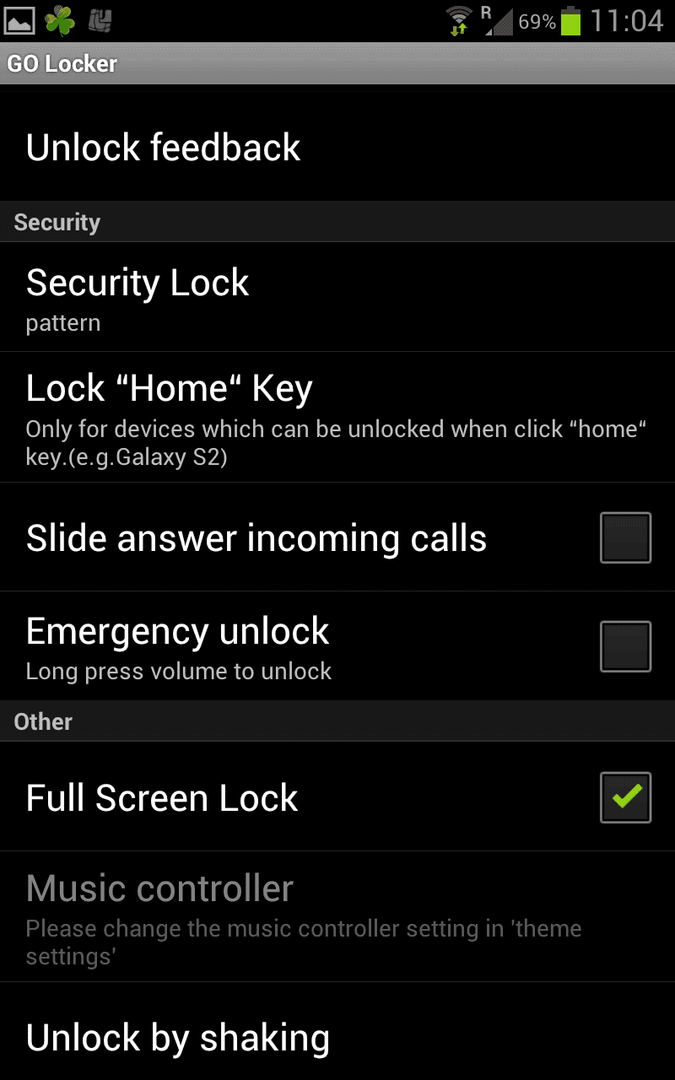

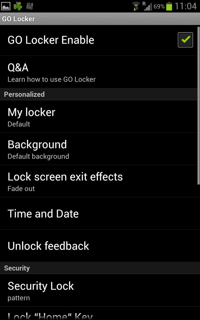

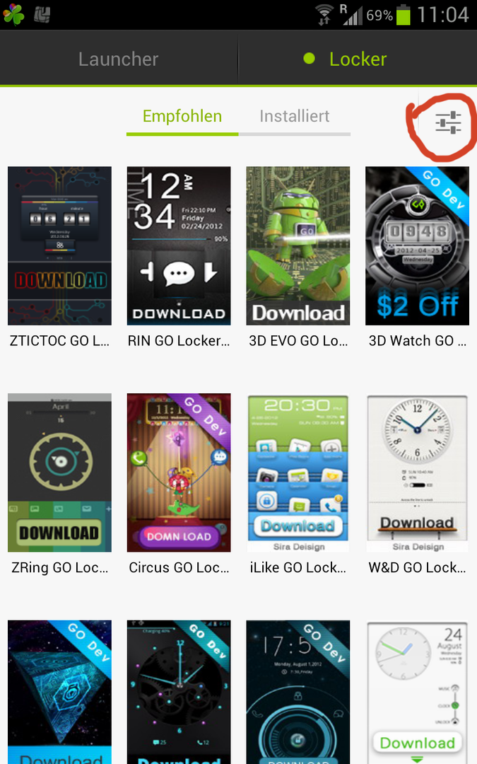

AngusX schrieb:
Hallo Damian,
wo genau soll dieser Punkt (Security Lock) denn sein? Wen ich den goLocker (1.32) starte kann ich mir immer nur ein Theme auswählen und die Theme-abhängigen Konfigurationen (z.B. Shortcuts) einstellen. Weitere Einstellungen kann ich dort leider nicht finden.
Ist das Theme-abhängig oder stelle ich mich nur blöd an?
Gruß, AngusX.
oben Rechts, wo die Schieberegler sind, findest du die Einstellungen (siehe erster Screenshot) danach kommen die üblichen Einstellungen (zweiter, dritter Screenshot)
Gruß Damian
