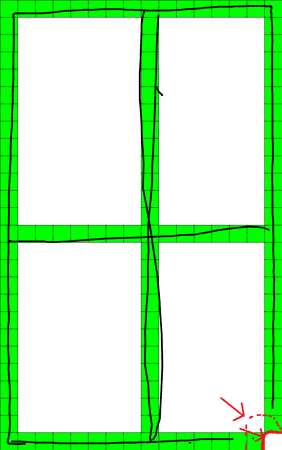

Ich habe seit ca. einer Woche das Galaxy Note und bin soweit auch sehr zufrieden mit dem Gerät. :sleep: Gestern habe ich die Firmware KL7 über Kies installiert und machte eine Entdeckung, jedoch weiß ich nicht, ob das Problem schon vor dem Firmwareupdate bestand...
Wenn ich die "Anwendungen" auswählen möchte, oder die Schaltfläche "Öffnen" (Bei der Eingabe einer Adresse im Tastaturfeld), reagiert der Touchscreen nicht immer. Also bin ich dem Problem mal gefolgt, *#0*# im Telefonfeld eingegeben und über "touch" den Touchscreen getestet.
Fazit: Der Screen funktioniert fast ohne Probleme...., nur das Quadrat unten rechts, außerdem manchmal noch das Quadrat direkt links daneben und der Bereich diagonal über dem Quadrat (unten rechts) nehmen keine Eingabe an, bzw. oft nur nach vielen Versuchen. Dabei ist es egal wie fest man auf den Touchscreen drückt.
Hat jemand von euch ein ähnliches Verhalten mit oder ohne der Firmware KL7 und könnte das für mich mal testen, haben alle Geräte in diesem Bereich ihre Probleme?, Touchscreen defekt? :confused2: Testet mal bitte und berichtet.

PS. Im Anhang ein Screenshot dieser Stelle

Hab genau dasselbe Problem. Nach dem Update Gestern stellte ich fest das die untere rechte Seite garnicht reagiert. Wenn man im hochformat tippt funktionieren die n,m, lösch und eingabetaste nicht:'( so wie die Apptaste im Homescreen. Bin gespannt wann das gefixt wird.
Und je länger ich das Note benutze desto mehr Bereiche reagieren nicht. :mad2:
Edit: Mit dem Stift klappt alles wunderbar

Hab mal bei Samsung angerufen, die meinten ich solle ein Factory Format machen. Falls das auch nicht helfen sollte muss man es einschicken. Bevor ich des aber mache wollte ich euch fragen ob ihr in diesem touchtest in das rechten Quadrat einen Punkt machen könnt? Bei mir geht es nicht, bei den anderen daneben bekomme ich erst nach 20 mal drücken einen punkt wenn überhaupt. Würde mich über eine Antwort freuen.
Den "Factory Format" (Code: *2767*3855#) habe ich auch schon durchgeführt und hatte sogar den Akku für ein paar Minuten draußen, bei mir hat es jedoch nicht geholfen.
Ich kann in das Quadrat (unten rechts) einen Punkt machen, in die daneben liegenden ebenfalls. Aber... nicht immer..., manchmal merkt man dies, indem man die "Anwendungen" auswählen möchte und dafür mehrmals drauf drücken muss, oder bei der Schaltfläche "Öffnen" ebenfalls. Das seltsame ist, dass der Touchscreen manchmal für längere Zeit funktioniert und dann plötzlich wieder das beschriebene Problem auftritt, ohne am Gerät etwas gemacht zu haben. (kein Ladekabel, etc. dran)

Display Test mit Styles und per Hand "PASS", also in Ordnung.
