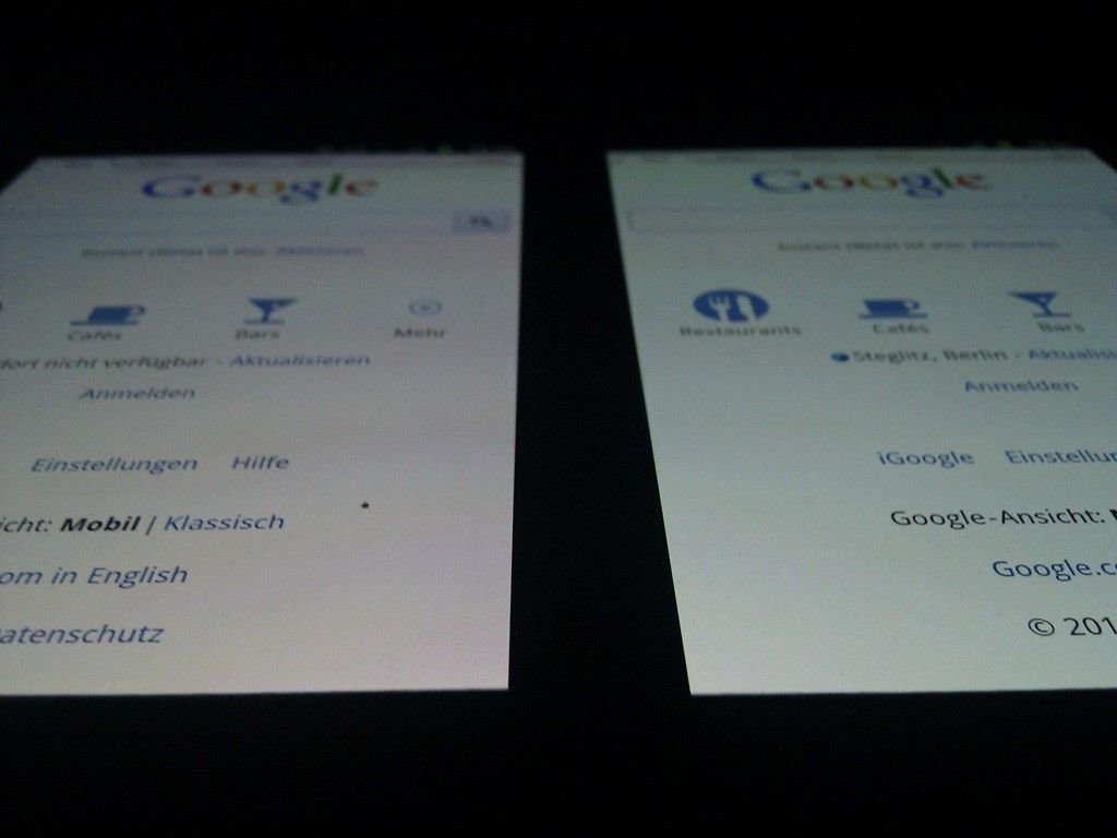

Ich kann das Problem mit dem Grünstich bestätigen. Ich habe zur Zeit zwei Notes zur Verfügung und konnte 1:1 vergleichen, dass eins davon den Fehler hat und das andere nicht.
Auf dem Bild kann man es ganz gut sehen - rechts ist das Note mit dem Grünstich.
Für mich hat das linke Gerät dafür einen Rotstich ...
Reaktionen: 0330
sehe ich genauso. Das eine ist rötlich, das andere grünlich. Ich kenne das vom S2. Mein erstes hatte einen Grünstich sobald ich es nur minimal zur Seite kippte. Die anderen S2 hatten auch einen aber nur wenn man es sehr weit kippte. Also von den Bildern her, würde ich lieber das rechte Note nehmen.
Und wer hält sein Telefon so ? ^^ Also ich schaue immer direkt auf's Display.
Reaktionen: andoc, bugattipenner, Semenchkare und eine weitere Person

Jau, im täglichen Gebrauch stört mich der Grünstich auch nicht, aber es geht ums Prinzip: Es gibt definitiv unterschiedliche Displays beim Note. ;)
Der Rotstich ist nur auf den Fotos so deutlich zu sehen, die Kamera von meinem HD2 ist auch nicht die beste...
