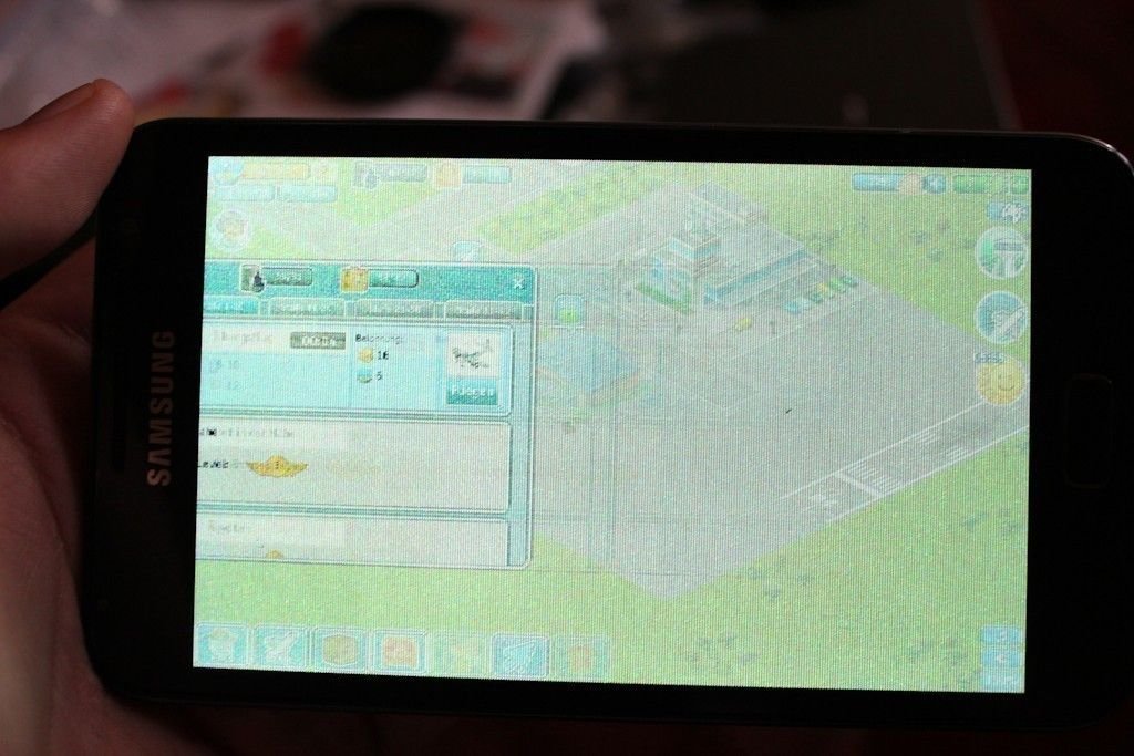

Hallo Zusammen,
anbei habe ich euch mal ein Bild von meinem "Problem" angehängt. Einmal verkleinert und einmal hochauflösend in einer ZIP-Datei.
Mein Frage wäre, habt Ihr sowas schonmal bei eurem Note gesehen?
Der Fehler tritt immer dann auf wenn das Gerät warm wird, also bei hoher CPU Last. Nicht nur das Display wird kriselig, sondern auch Android hängt sich auf.
Letzte Woche sendete ich das Gerät zurück an den Versandhändler bei dem ich es erwarb, dieser leitete es an einen autorisierten Servicepartner von Samsung weiter. Gestern erhielt ich mein Note zurück, schon beim Einrichten, bevor das Note überhaupt warm war, der gleiche Fehler.
Zitat des Sevicepartners: "Elektronische fehlerhafte Bauteile ausgestrauscht
Softwareupdate" Meines Erachtens wurde da gar nichts getauscht.
Hat jemand von euch Erfahrungen damit? Und konnte das Problem gelöst werden?
Tritt es bei Last auf ODER durchs warm werden? Mir sieht das nach einem thermischen Kontaktfehler in der Displayansteuerung aus. Da fällt ein Sync-Signal aus, oder der Clock 'wackelt' o.ä. Solche Bilder habe ich schon massig gesehen, wenn das Interface zum Display generell nicht passt (in der Entwicklungsphase, ich bin Hardwareentwickler). Das sieht dann so oder so ähnlich aus.
Zitat des Sevicepartners: "Elektronische fehlerhafte Bauteile ausgestrauscht Softwareupdate" Meines Erachtens wurde da gar nichts getauscht.
Quatsch. Wenn genau der gleiche Fehler wieder auftritt, ist gar nichts gemacht worden - oder das total Falsche, was dich ja nicht interessieren muss.
Leg dein Bild bei und 'tret ihnen nochmal in den Hintern' :). Generell gibts zwei Möglichkeiten für den Fehler: entweder die Steckverbindung zum Display ist schlecht (wo auch immer), oder es ist eine 'kalte Lötstelle' im weitesten Sinne (am Chip, am Sockel der Steckverbindung etc.). Da kannst du selbst wenig machen, wieso solltest du auch. Ich würde auf Tausch der Hauptplatine bestehen. Einen Lötfehler kann eine normale Werkstatt bei der Strukturdichte kaum zuverlässig beheben. Wie gesagt, alles nicht dein Problem. Ich würde sagen, die haben GAR nichts gemacht.
An sonsten bin ich total frustiert. Manchmal möchte ich zurück zu meinem Iphone 3GS, das lief und lief und lief... Aber naja, war auch immer das gleich, langweilig... und winzig ;-)
Wenns dich tröstet, das ist einfach ein früher Ausfall, der bei jedem Gerät passieren kann. Ich denke es gibt auch defekte iPhones (allerdings reagiert Apple auf sowas meist tadellos) und Notes die laufen und laufen und laufen :).
Reaktionen: andre7590
Der Fehler tritt bei hoher CPU Last auf, auch wenn das Gerät noch kalt ist. Sobald sich das Gerät erwärmt hat, tritt der Fehler immer häufiger auf. Danke dir für deine Tipps.
Eben bei der Hotline des Servicepartners angerufen:
Erst versuchte man, den Defekt, ohne zu wissen um was es überhaupt geht, auf Zubehör wie z.B. eine defekte Speicherkarte zu schieben, ich verwende aber gar keine. Dann schob man es auf eine App. Ich denke nicht das hier ein Zusammenhang besteht. Der Fehler lässt sich mit jeder anspruchvollen App nachvollziehen, bei mir beispielsweise "Airport City" Aber auch wenn auf der Android/Samsung Oberfläche.
Dann sah man sich den Fall an, angeblich wurde die Hauptplatine getauscht, das wäre so, als hätte ich ein neues Gerät in der Hand. Nun Schicke ich mein Note erneut ein...

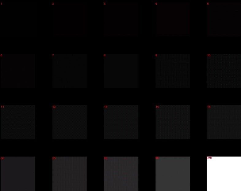

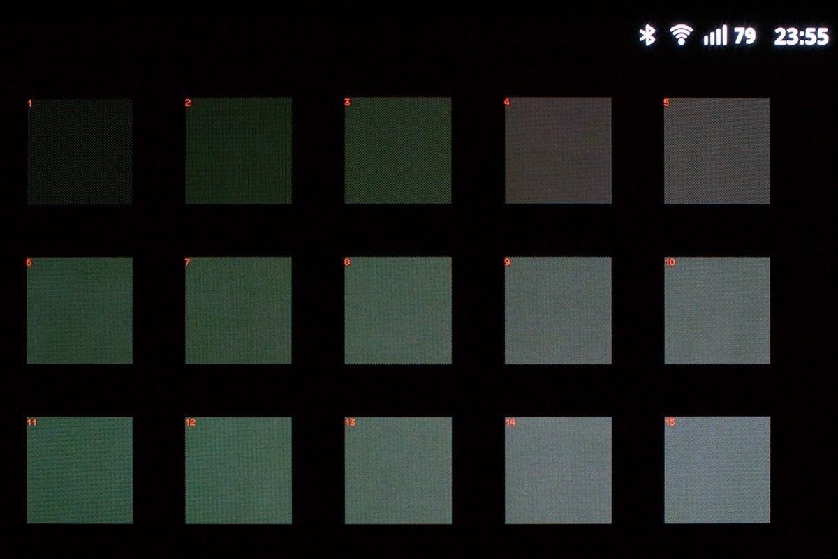

pspilot schrieb:
Nein, es sind einfach Schwankungen in der "Verstärkung" des Inputs (dessen was zu sehen sein sollte). Das haben alle Displays, deshalb muss man selbst die besten Monitor kalibrieren. Wie gesagt, ich seh zwar alle Kacheln, aber ich hab dafür manche Kacheln mehr grünlich, andere rötlich, andere grau/weiß. Das zeigt auch, dass die einzelnen Farbkanäle nicht linear agieren, sprich angezeigt werden.
naja 4 bit reichen wohl nicht ... sind ja 20 kacheln :D:D
aber spass beiseite. ich bin mir recht sicher, dass genau der 16-bit modus schuld daran ist. bei mir sind auch die ersten drei kacheln nicht vorhanden. ich hab mal einen screenshot gemacht und dann die farbwerte ermittelt. und die RGB-werte sehen dabei folgendermassen aus:
kachel-255: .................. 255/255/255
kachel-40: .................... 41/40/41
kachel-30: .................... 24/28/24 (was den leichten gruenstich erklaert)
kachel-25: .................... 24/24/24
kachel-20: .................... 16/20/16 (wieder leichter gruenstich)
kacheln 12,13,14,15: .... 8/12/8 (starker gruenstich)
kacheln 8,9,10,11: ........ 8/8/8
kacheln 4,5,6,7: ............ 0/4/0 (logischerweise ganz, ganz dunkel und gruen)
kacheln 1,2,3: ............... 0/0/0
dh. dass hier schon der treiber abweichende farben in den bildspeicher schreibt. und gerade bei den besonders dunklen und nur leicht unterschiedlichen grautoenen sind das dann gleiche werte.
da hatte noch garkeine analoge elektronik die chance irgendwelche spannungs level abweichend zu verstaerken. insofern passt die aussage vom support schon ins bild. ebenfalls der fakt, dass du alle kacheln unterscheiden kannst, denn du hast ja ne andere renderengine am start.
Ehrlich? Also ich seh 5x3 Stück :) ... aber das mit den 4 Bit sollte ja auch nur das Prinzip verdeutlichen. Für 20 Kacheln bräuchte es dann halt 5 Bit :D.
Auch Spaß beiseite, das KANN er nicht. Damit das nicht falsch verstanden wird: es kann ein Fehler in dem 16-bit Treiber sein, klar. Aber GENERELL reichen 16-bit natürlich locker aus, 15 Kacheln unterschiedlich darzustellen. Mit 32-bit könnte die Abstufung halt feiner sein, WENN genug fein dargestellt werden soll. Bei 15 Kacheln zwischen schwarz und weiß aber, beträgt der Unterschied zwischen jeder Kachel ca. 6-7%, dazu brauch ich keine 16-bit Auflösung. Wenn die Umsetzung von 16 und 32-bit jeweils richtig gemacht ist, KÖNNTE man bei 15 Kacheln gar keinen Unterschied sehen.
Wie? Logisch? Also den Inhalt des Grafikspeichers abgerufen? Weil dann ...
... würde DAS keinen Sinn machen. Das wären ja immer 3 schwarze Kacheln, egal wieviel Bit wo wie verwendet werden.
Naja, dazu müsste man die Arbeitsweise bzw. das Zusammenspiel von Treiber, Speicher (Zwischenpuffer?) und Screen kennen. 3x 0/0/0 wird von der Seite oder dem App sicher nicht generiert.
Das könnte sein, ich weiß das nicht genau, ich hab aber ein CustomROM. Die Aussage bez. der 16-bit stimmt SO trotzdem nicht, weil es eben damit nichts zu tun hat. Der Support hätte einfach sagen können: unser Treiber ist grottenschlecht und macht absurde Fehler :D ...
och komm, wir diskutieren doch nicht darueber, dass man mit 16bit (oder 4bit) 15 unterschiedliche farben darstellen kann.
die frage ist doch, warum kann man die ersten drei kacheln mit GB 2.3.6 stock nicht sehen. und das ist mit dem 16bit treiber hervorragend zu erklaeren.
genau DAS macht sinn und beweist, das der treiber mit 16 bit arbeitet und dafuer verantworlich ist, das farbwerte zusammengefasst werden.
es sind 20 kacheln zwischen schwarz und weiss. und diese sind nicht gleich ueber den grauwertbereich verteilt. es gibt ne reinweisse kachel 255, dann in sehr grober abstufung kacheln fuer 40, 30, 25 und 20 %iges grau. die restlichen 15 kacheln (die die du auf deinem foto hast) sind von 15% bis 1%, also mit 1% grauwertabstufung. und diese prozente beziehen sich auf jeweils 256 werte (also 8bit) pro farbe (rot, gruen und blau). die kacheln sind also im 24bit farbraum (truecolor) definiert mit 2^24 = 16777216 farbnuancen.
der 16bit treiber kann aber nur 2^16 = 65536 farben darstellen. er muss also logischerweise farbwerte zusammenfassen/reduzieren.
die tatsache, wie im bildspeicher die 15 1%-kacheln zu identischen 4er-gruppen zusammengefasst werden, deutet darauf hin, dass der treiber die farbwerte linear auf 5/6/5 bit runterrechnet. fuer gruen (wo das auge besonders empfindlich ist) werden 6bit verwendet, 2 bit weniger als bei truecolor. oder anders gesagt nur ein viertel der truecolor abstufung.
deshalb sind die kacheln 1%, 2% und 3% auf 0 gruen reduziert und
die kacheln 4%, 5%, 6% und 7% auf den wert 4,
8%, 9%, 10%, und 11% auf 8 und
12%, 13%, 14% und 15% auf 12.
bei rot und blau ist es noch ein bit weniger, nur 5 pro farbanteil. deshalb ist die abstufung hier nur 1/8 der originalen, dh. hier sind die stufen 8 werte gross. deshalb hat der 4-7 block schon keinen rot- und blau-anteil mehr und die kacheln 12 bis 15 nur den wert 8.
genau ! die seite und die app sehen das als 24bit grafik. nur der treiber reduziert das dann zu 16 bit wenn er es in den grafikspeicher schreibt wo man es per screenshot auslesen kann.
gruss
Nein ist es nicht. Es tut mir leid, wenn du das nicht verstehst, aber darüber muss man nicht weiterdiskutieren.
Ja, aber nicht so, dass man ca. 1/16 Abstufung nicht mehr sehen kann.
Dann ist es schlicht ein Fehler, der mit 16 oder 32 Bit nichts zu tun hat. Jeder Treiber muss die RGB-Werte 'konditionieren', spätestens wenn sie auch die Reise zum Display gehen. Weißt du eigentlich wie 'breit' das Display angesteuert wird? Wieviel Bit pro Farbe bekommt es? Wieviel Bit pro Farbe kann das Display überhaupt darstellen?
Glaubs mir einfach: wenn der 16-bit Treiber ordentlich funktionieren würde, könnte man auch damit alle Kacheln sehen. Übrigens hab ich auch keine 32-Bit Treiber, nur weil es evtl. eine andere Engine ist.
EDIT: Jetzt weiß ich endlich, was ihr mit 20 Kacheln meint :). Sorry, ich hatte die letzte Reihe nicht mehr gesehen, weil ich mich natürlich hauptsächlich die ersten 3 gekümmert habe - mea culpa, meine Schuld.
Ich hab jetzt auch mal einen Screenshot gemacht und analysiert. Ich dachte die Nummer in der Ecke sei nur eine Nummerierung, mir ist dabei nicht aufgefallen, dass in sie in der letzten Reihe ja große Sprünge machen. Also, die Nummer ist der Wert von jeweils R/G/B, d.h. die Kachel 1 hat den RGB-Wert 1/1/1 usw. Und genauso ist das bei mir auch, abgesehen von einem gewissen Rauschen bei den höheren Werten. Also statt 7/7/7 kommt dann auch mal ein Pixel mit 6/7/6 vor. Aber nicht bei allen. Ich hab meinen Screenshot mal angehängt, bei mir passt das also mit dem Treiber. Und dass ich da einen viel anderen habe, wage ich zu bezweifeln.
Könnstest du auch mal so einen Screenshot posten (oder einfach die ganze Webseite, ich hab den Rest halt abgeschnitten)? Würde mich mal interessieren.
