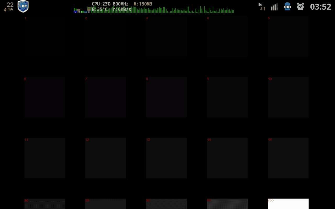

ich bleib bei meiner meinen ausfuehrungen zu dem 16bit-grund. die fakten passen eindeutig.
in deinem screenshot sehe ich die ersten 3 kacheln auch nicht. aber das kann auch daran liegen dass es ein jpg ist. da du alle kacheln siehst und man auch erkennt das die >3 kacheln bei dir alle leicht unterschiedlich aussehen (und nicht jeweils vier gleich sind), hast du entweder wirklich 32bit oder deine engine rastert die mit 16bit nicht darstellbaren farben. ich denke es ist zweiteres, da selbst in dem jpg eine art rasterung zu sehen ist.
anbei mein screenshot (als png).

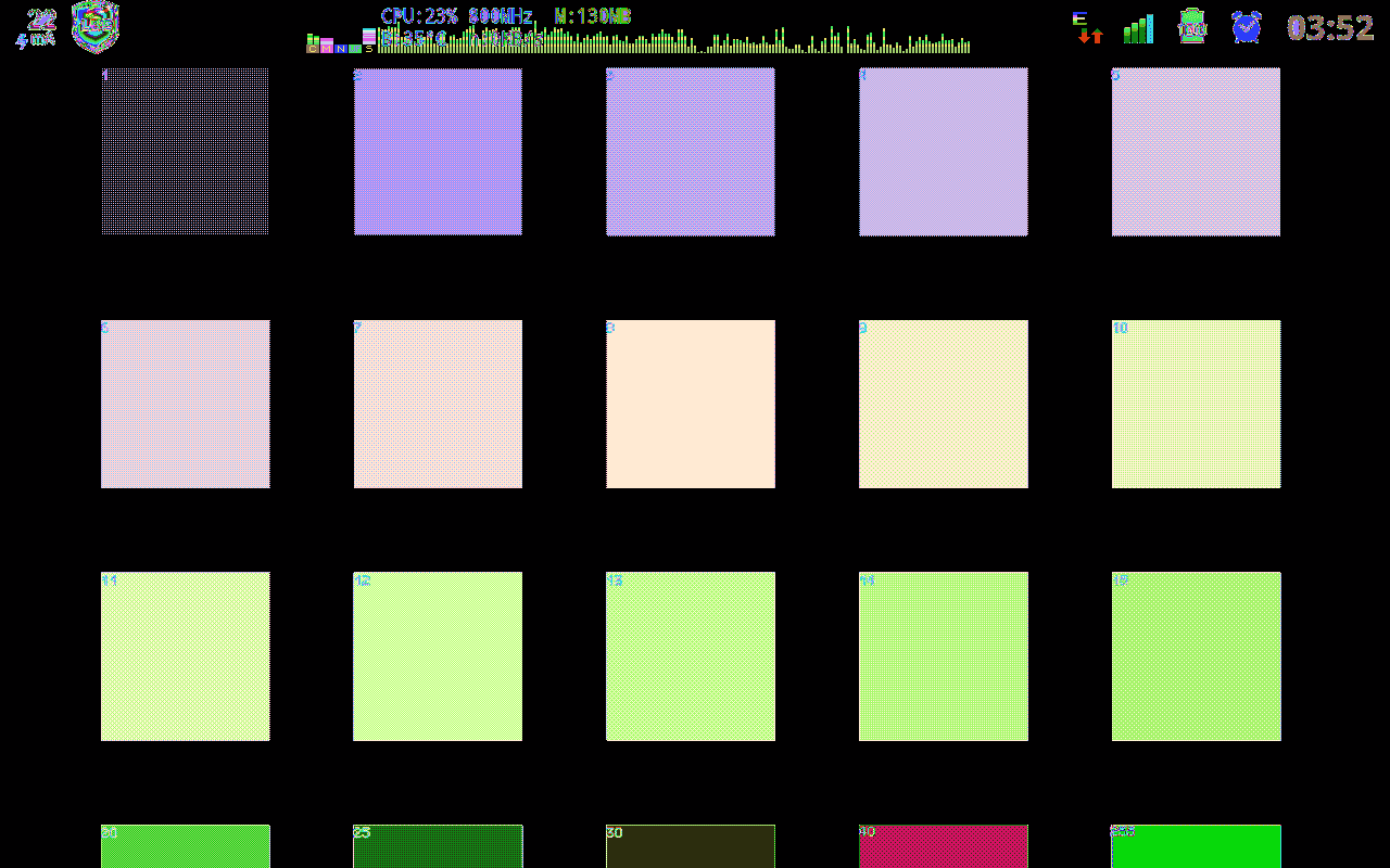

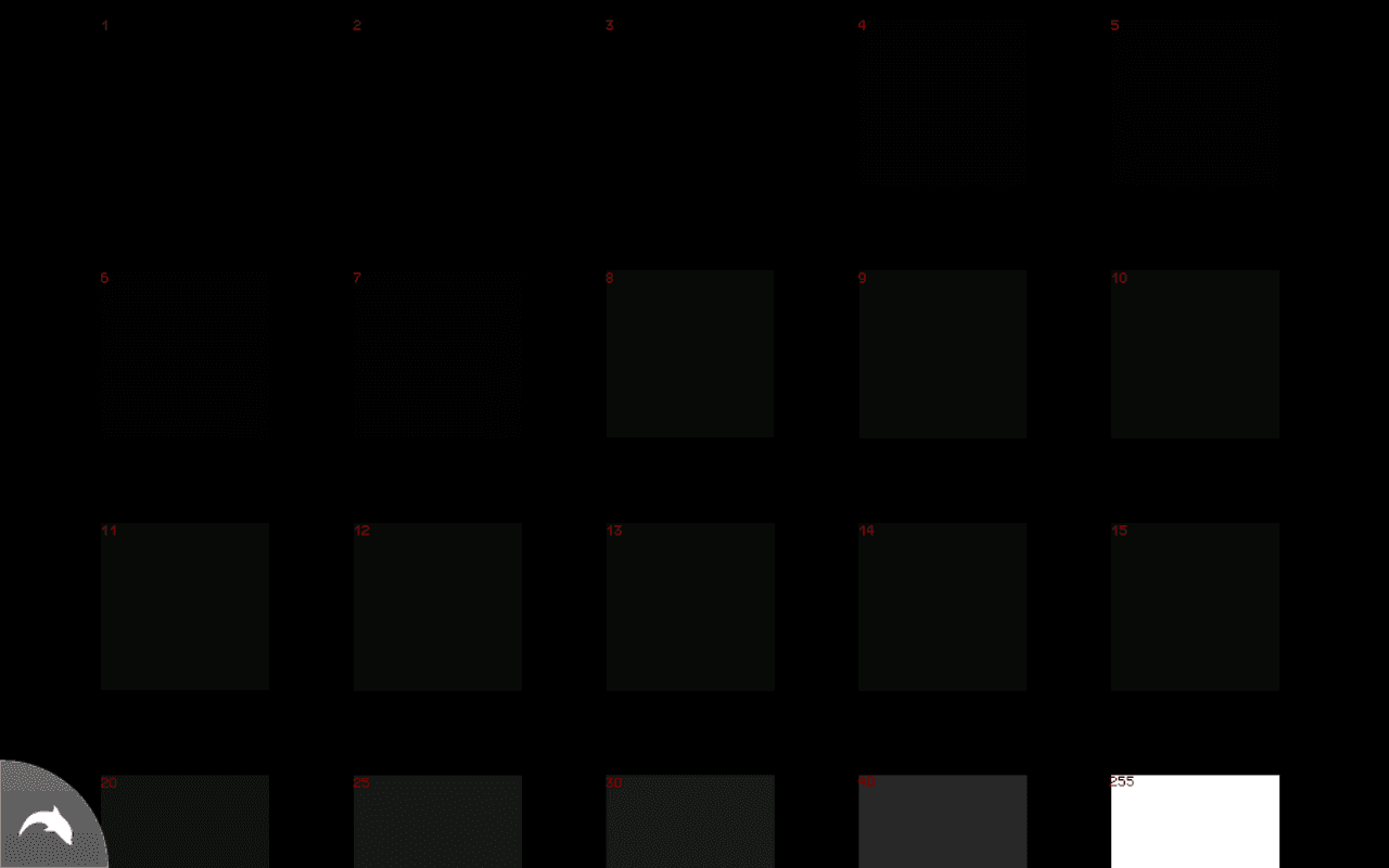

interessant, der stockbrowser scheint auf den 16bit TW angepasst zu sein, denn er rastert offensichtlich die farben von 32 auf 16 bit runter.
ich habe GB und kann auch im vollbild alle kacheln sehen und sie sind auch alle unterschiedlich. die rasterung sieht man wenn man reinzoomt ... ich hab auch mal die farben indiziert und verschoben, sodass ein falschfarbenbild entsteht in dem man die rasterung ganz gut sieht.
gruss
Exakt wie ich - deshalb sagte ich ja auch, die 16-bit an sich sind nicht schuld, die können das locker darstellen. Es muss natürlich richtig, bzw. überhaupt umgesetzt werden.
da ist es wo wir uns missverstehen. fuer mich kann der 16bit treiber bestimmte farben eben nicht darstellen, weil er keinen entsprechend gefaerbten pixel erzeugen kann (bzw. ganze flaechen dieser pixel). er koennte bei flaechen nur versuchen zu 'tricksen' indem er per rasterung die farbe aus farben die er darstellen kann zusammen mischt. der (stock)-TW-treiber macht diese rasterung jedoch nicht. er verwendet fuer nicht darstellbare 32bit farben die jeweils aehnlichste aus dem 16bit-raum. deshalb sind jeweils vier farblich dicht beieinander liegenden kacheln im testbild identisch und die 3 dunkelsten sind halt einfach schwarz (wie der hintergrund).
der Dolphin-browser geht von einem 32-bit system aus und veraendert die darstellung nicht selber, sodass der TW-display-treiber die farben an 16bit anpasst.
der stock-browser hingegen traegt dem 16bit-displaytreiber offenbar schon rechnung und wandelt die 32bit farben per rasterung selber um.
Das stimmt in der Tat, wenn die 20 Kacheln nicht gleichmäßig zwischen schwarz und weiß verteilt sind - das hatte ich übersehen. Da die ersten 4 Kacheln nur jeweils 1/256 auseinander sind, kann ein 16-bit Treiber die tatsächlich nicht gut darstellen. Ich frag mich, wieso ich sie sehen kann (ehrlich!)? Sollte mein ROM wirklich mit höherer Aufllösung arbeiten?
