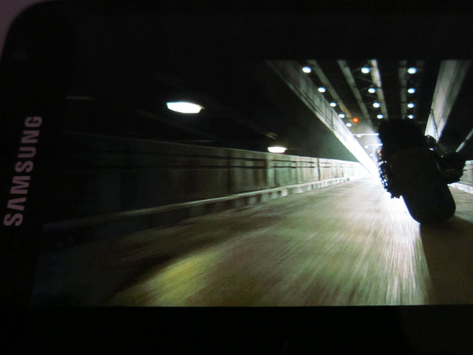

So, hier das Foto von meinem. In natura sieht es noch viel besser und schärfer aus als auf dem Foto. Auf dem Foto kann man sogar die Pixel sehen - das schafft mein Auge nicht!
Ich habe auch viele Videos, wo ich Probleme mit den Klötzchen im dunklen Bereich habe. Ich führe das einfach darauf zurück, dass das bei dem fantastischen Schwarzwert einfach mehr auffällt als bei vielen anderen Geräten. Ich habe diese Probleme auch NUR bei Videos, niemals bei Apps oder ordentlichen Fotos.
Nseries, su hast offensichtlich echt ein Montagsgerät erwischt. Aber ich glaube, dass das eher selten ist und eine ganze Reihe von denen, die sich hier beschweren, nur schlechte Videos haben und kein schlechtes Display.

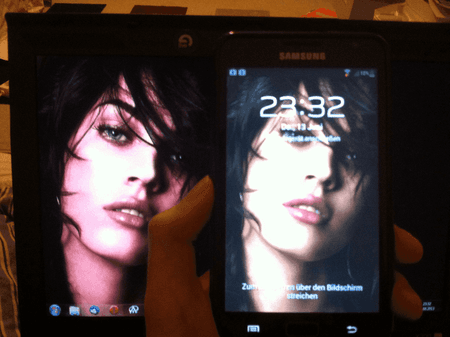

Hier nochmal schön prasixnah (kein Video und kein Testbild) illustriert, dass ich vom Schwarzwert nimmer viel habe, sobald was über 2% geht, wie auf meine Lockscreen-Bild verglichen mit meinem LCD am Laptop (volle Helligkeit wohlgemerkt, wir alle wissen über den Schwarzwert von LCDs) Der Unterschied ist wie Tag und Nacht und das AMOLED wirkt wie ein billiges LCD. Diesmal liefert das Note sogar einen lustigen Grünstich:lol:
Ja, das Fotos ist nicht gut (iphone), aber auf dem Laptop sieht die Hautfarbe natürlich aus und auf dem Note eben das miese Schwarz+grünstich

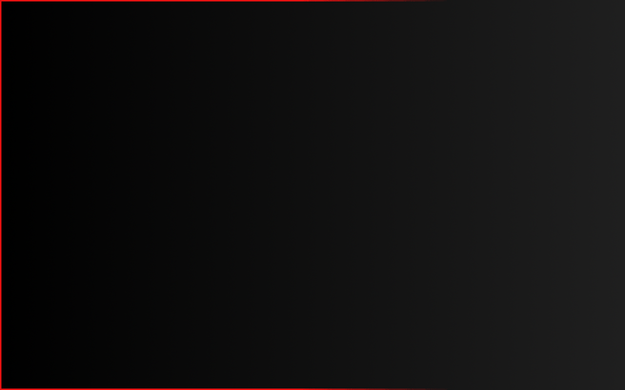

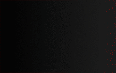

Probier doch mal das folgende Bild. Das enthält alle Schwarzwerte von 000000 bis 1F1F1F. Ist da irgendwo eine Schwelle, ab der es besonders stark heller wird?
Reaktionen: Nseries

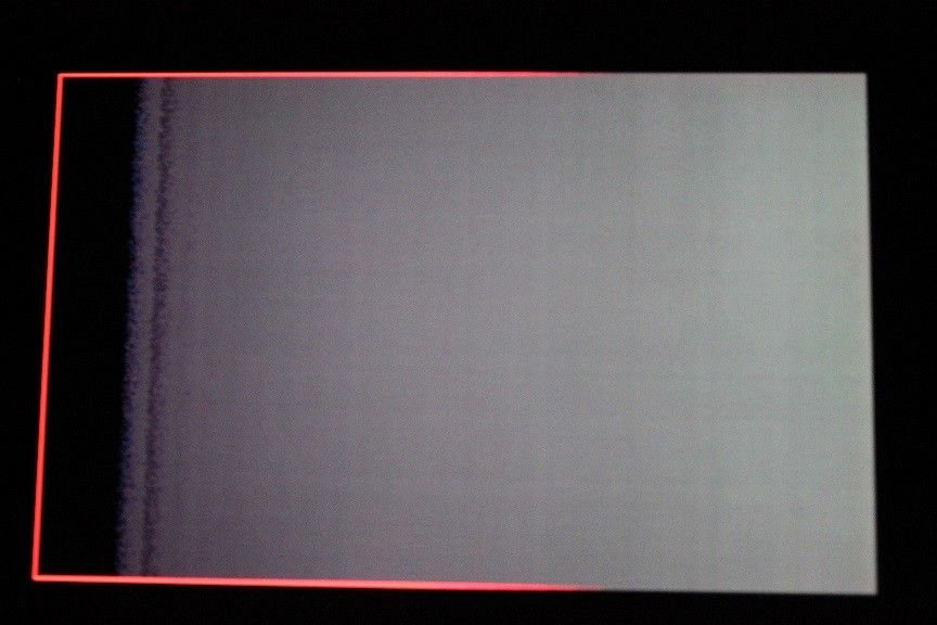

Vielen, vielen Dank für das Bild, wesentlich Aussagekräftiger als meins. So siehts bei mir aus, leider fängt er schon ganz links an, deutlich heller zu werden. Wenn die anderen noch Lust haben, könntet ihr es auch bitte probieren?

Das ist echt krass, überhaupt kein Vergleich zu dem, was ich sehe.
Reaktionen: Nseries
OK, wo fängst bei dir denn ungefähr an?
An derselben Stelle, aber der Unterschied zum Schwarz ist nur gering und die Helligkeitszunahme viel gleichmäßiger über den Bildschirm verteilt.
Reaktionen: Nseries
