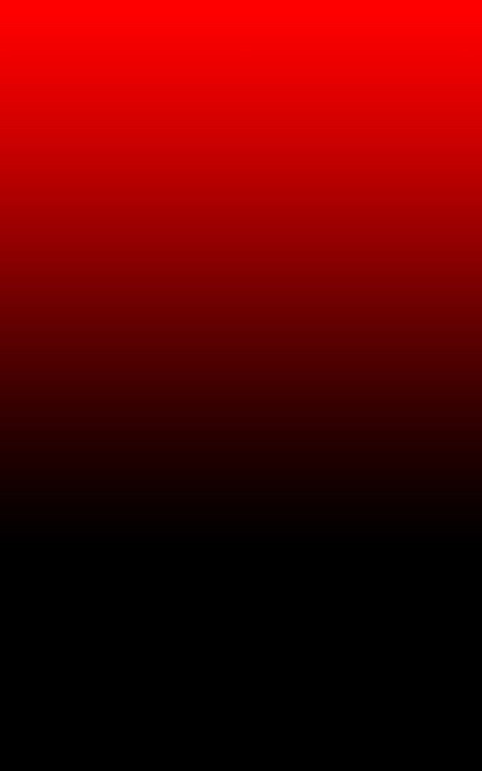

Das wird am Testbild selber liegen.... Du hast ja einen Screenshot gemacht, dann müsste es ja eigentlich auf einem Monitor besser aussehen. Aber das Bild ist gerade mal 8kb groß, da sind einfach nicht genug Farbinformationen drin.

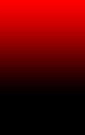

Habe mal unter Photoshop ein zweites Testbild erstellt, mit ca 60kb. Dort ist die Streifenbildung schon deutlich besser. Zwar auch nicht ganz verschwunden aber die sehe ich auch auf meinem Monitor. Ich denke wenn ich ein Bild erstelle was noch größer ist, sind die Streifen auch weg.
Ich hänge das Testbild mal hier rein, falls es jemand auf seinem Telefon mal Testen will

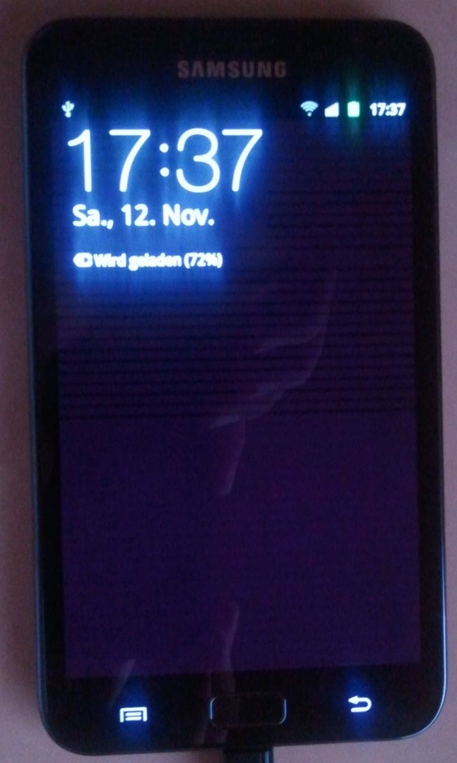

Das Testbild sieht bei mir auch gut aus. Aber jetzt habe ich Streifen im Lockscreen wenn ich ihn antippe bevor ich entlocke. Wenn ich aber einen Screenshot mache, dann ist es nicht auf dem Bild sichtbar.
Steck mal das Ladekabel aus......
Macht keinen Unterschied.

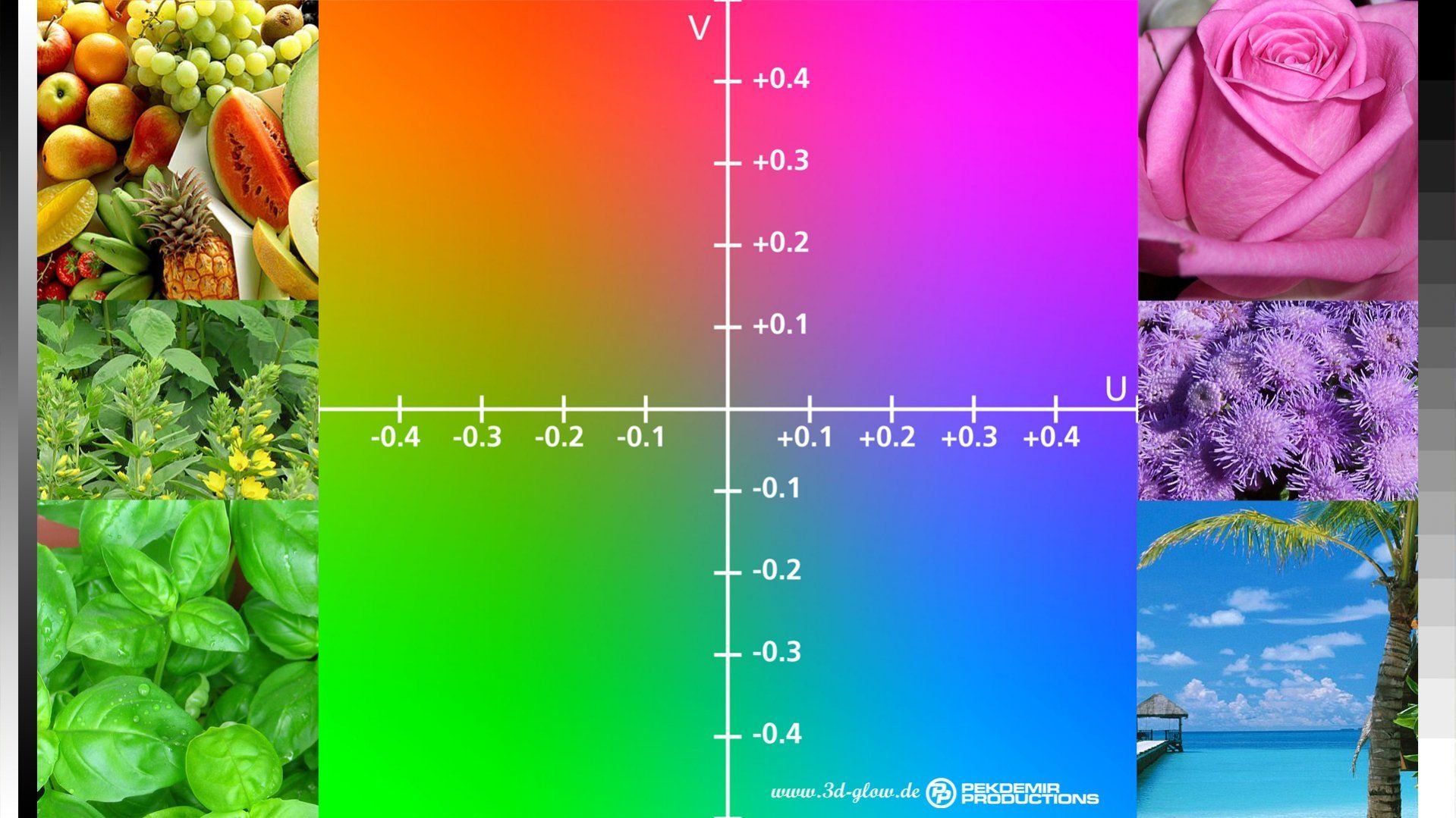

Habe hier mal ein paar Testbilder gefunden da kann man am besten die Quali vom Display sehen.
Also bei mir Zeigt er alle Bilder absolut sauber an.
Die Testbilder sind bei mir absolut astrein. Also am Display kanns dann nicht liegen. Aber warum hab ich diese Streifen? Kann es sein, dass der Launcher das beeinflusst? Habe den Launcher Pro Plus am laufen. Komisch......
Das kann ich dir nicht sagen... Ich weiß nicht wie gut der Launcher scaliert bzw.. die hohe Auflösung vom Note überhaupt unterstützt...
Am geilsten wäre ein Launcher der Verktorgrafiken nutzen würde, da spielt die Auflösung keine Rolle. Aber das wird wohl nicht umsetzbar sein. Ich habe den Stocklaucher drauf und keine Probleme. Musst einfach nochmal mit dem Stock probieren. Aber wenn er dir die Testbilder sauber anzeigt, kannst ja durchatmen ^^
Wie ich schon sagte: Es ist ne reine Softwarefrage, wie die Bilder angezeigt werden. Die Galerie App scheint unterm Blech mit 32 Bit zu arbeiten. Jedenfalls sehen die Testbilder super aus, auch bei mir. Keine Abstufungen in den Farbverläufen.

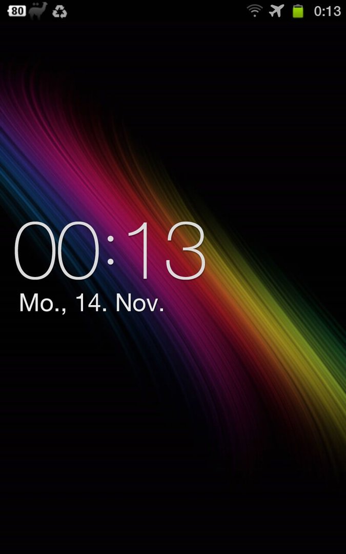

Jetzt hab ichs. Aber auch mit dem Stocklauncher oder dem QQ Launcher hab ich die Streifen im Lockscreen beim Entlocken. Hat das sonst niemand hier????
Doch, hier :bored:
Dies ist jedoch kein Displayproblem, sondern eines der Software.
Einzig der hohe Kontrast des AMOLED (oder die 16 Bit Farbtiefe des Systems?) macht das ganze so auffällig.
Anbei der Screenshot meines Lockscreens.

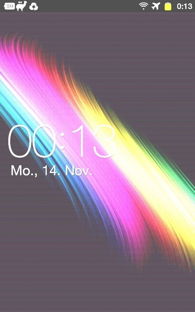

Viele werden hier keine Linien erkennen da viele Computermonitore einen solch hohen Kontrast wie das AMOLED nicht aufweisen.
Deshalb habe ich das gleiche Bild nachbearbeitet und den Kontrast stark erhöht.
Nun kann man deutlich die Linien erkennen. Diese Linien sind nur auf dem Lockscreen vorhanden. Dies liegt daran, weil die Software beim Lockscreen das Bild "blasser" macht. Also sozusagen einen halbtransparenten Layer darüberlegt.
Das Problem müssten also alle haben, falls das Gerät immer mit der gleichen Firmware ausgeliefert wurde.
Wieso dies niemanden sonst auffällt verstehe ich jedoch auch nicht :confused2:
