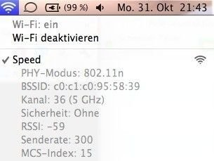

Ich habe gerade die Verschlüsselung komplett deaktiviert und die Verbindung überprüft, siehe Screensot!
MacBook Air (kann nur bis MCS Index 15, da nur zwei Antennen/Streams)
Sicherheit: OHNE
Senderate: 300
MCS Index: 15
Und nun? Sag nur meine Hardware ist ein hoffnungsloser Fall?
Gruß Taner

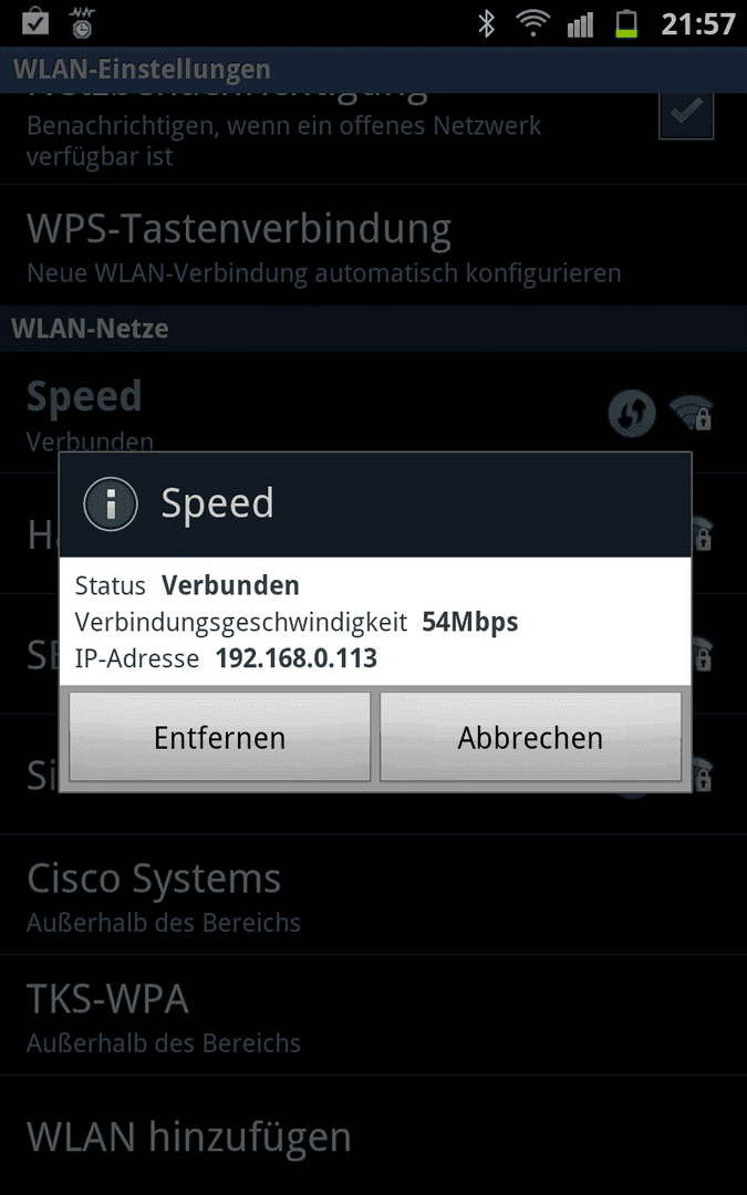

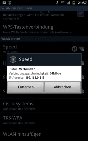

Um meine Aussagen zu unterstreichen, die ich scheinbar nicht glaubhaft machen kann anbei ein Screenshot vom Galaxy Note und der WLAN Einstellung
PS: habe das Bild erneuert, weil beim ersten Bild das Netzwerk hinter dem Info Fenster war und die Empfangsbalken überdeckt wurden. Nun habe ich das ein bisschen hochgeschoben, damit das Infofenster nicht verdeckt was dahinter elementar wichtig ist (Voller Empfang, SSID "Speed")
Gruß Taner

Wie gesagt, auch mit WPA2 (kein Radius) zeigt das Galaxy Note nur 54 Mbit/s an.
Ich habe leider keinen zweiten Router aber beider nächsten Gelegenheit werde ich das testen.
Ich bin davon überzeugt dass ein anderer Router mit N Standard keine Änderung bringen wird.

Ich nutze ein Gerät mit absolut identischer Hard- und Software, wie dein Note. Und damit funktioniert es mit 65 MBit/s, weil die Fritzboxen ein GI von 800 ns einstellen.

Aber ist dann das Note schuld, wenn es sich erwiesenermaßen an Testequipment korrekt verhält?
Übrigens: Ich will das Note ja nicht schlecht reden! Ich bin eigentlich einer von den berühmten "Apple Fanboys"! Ich bin erst seit ein paar Monaten auf Android umgestiegen und hatte zuvor Alle iPhones die es gab. Ich bin mit dem Teil zufrieden, nur habe ich ein technisches kleines Problem, dass ich zwecks Perfektion gerne lösen möchte.
Und ja, wenn im Haushalt 4 andere Geräte mit dem selben Router eine N Verbindung aufbauen, und nur das Galaxy Note nicht, dann liegt das IMHO schon am Note...

Mein Note ist gerade wunderbar mit 65 Mbit auf 5GHz mit meiner FB verbunden.
Reaktionen: db1nto
@enots: Hast du den Stock Kernel drauf? Oder dem CWM Kernel?
