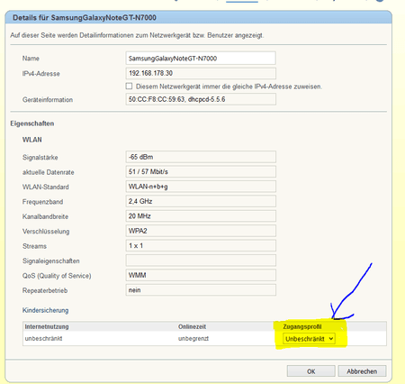

Hallo liebe Freunde. Ich habe ein Samsung Galaxy GT-N7000. Ich habe es das Problem das ich trotz bestehender WLAN verbindung werder in Playstore noch ins Internet komme. Router ist FritzBox7490. Aktuelle OS 6.24. Reset und Neustart, kein Erfolg, WLANverbindung im Handy gelöscht und neu verbunden, kein Erfolg. Handy auf Android 5.1.1 geflasht, kein Erfolg. Ich war bei einem Kumpel und habe mich mit seinem WLAN verbunden und siehe da, es ging. Nur bei meinem nicht. Vielleicht hatte mal jemand dasselbe Problem und jkennt die KLösung. Samsung haber ich auch schon kontaktiert, die meinten liegt an der BOX.
Problem ist gelöst
**. Unter Zugangsprofil in der Fritzbox Oberfläche, war es auf Standard eingestellt. Musste es auf UNBESCHRÄNKT stellen. Dann funktionierte alles.
